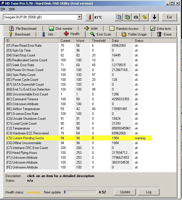

    Niedawno pojawił się problem z odczytem kilku plików z tego dysku więc poddałem go diagnostyce. Głównie odczyt SMART w kilku programach. Pełne testowanie powierzchni w HD Tune Pro przerwałem po kilku godzinach z wynikiem poniżej:
    (nie zwracajcie uwagi na mój dysk systemowy, to już chory emeryt :) i planuję wkrótce wymianę na SSD)
    HD Tune Pro: Seagate BUP BK Error Scan
    Scanned data : 13 gB
    Damaged Blocks : 0.2 %
    Elapsed Time : 8:38
    1 Error at 2924 MB (LBA 5989446)
    2 Error at 2924 MB (LBA 5989574)
    3 Error at 2925 MB (LBA 5991622)
    4 Error at 2929 MB (LBA 5999430)
    5 Error at 2929 MB (LBA 6000070)
    Na pełny test całej powierzchni czekałbym chyba kilka dni więc odpuściłem. Zrzuciłem dane (na szczęście miałem jeszcze gdzie) Zdjąłem partycje, założyłem 3 nowe, tym razem też bez pełnego formatu i zacząłem testy

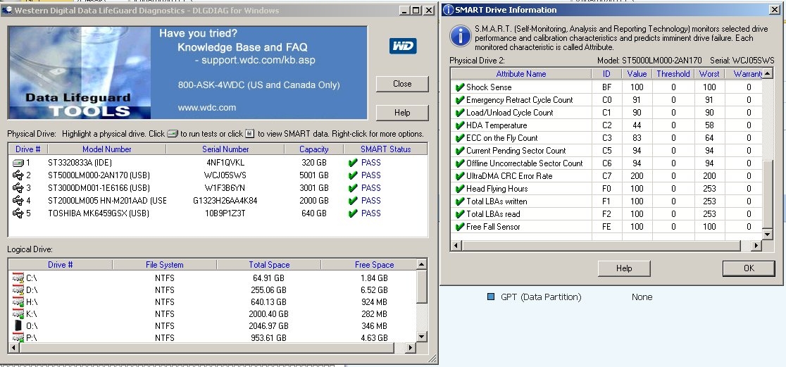

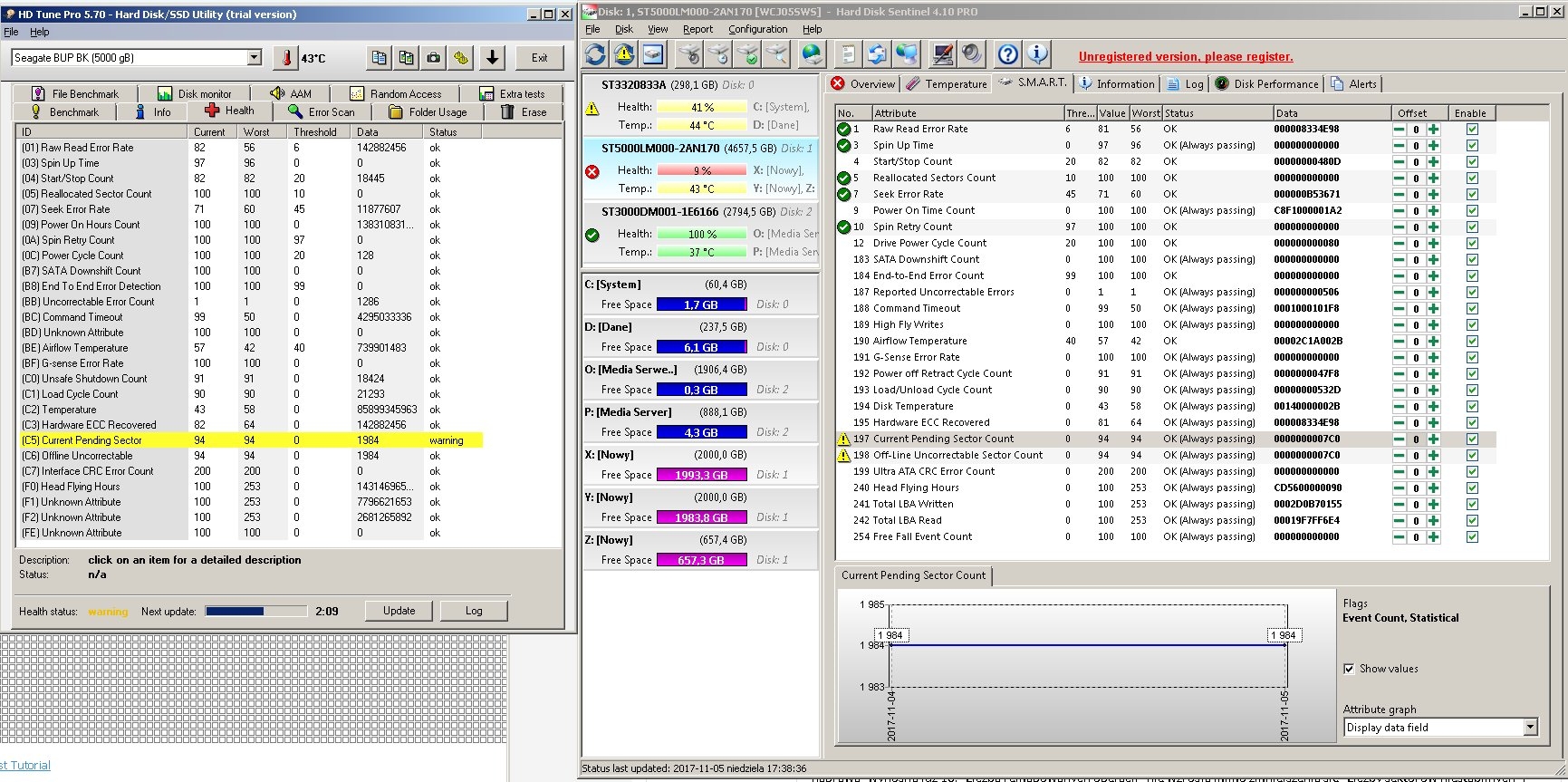

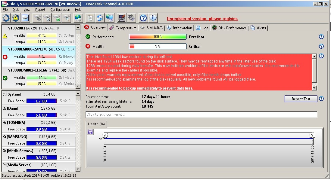

    To są zrzuty SMART z dwóch programów z sugestią żeby szybko zrzucić dane.
    Seagate Backup Plus 5TB - błędy SMART i problemy z odczytem plików
    Każdy inny program widzący dyski USB pokazuje te same błędy poza jednym, ciekawe dlaczego:

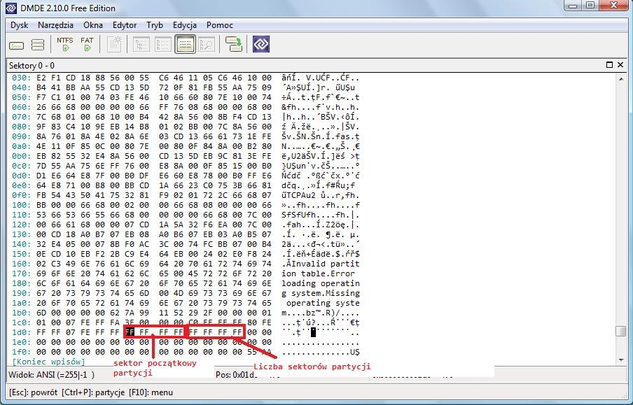

    Patrząc na strukturę MBR maksymalnie udało mi się wpisać 2 partycje po 2TB. Ograniczeniem więc w sumie nie będzie 4 partycje i 2TB partycje a numer sektora początkowego. W stylu MBR znajduje się odpowiednio w pozycjach:
    1 partycja - 1C6h MBR
    2 partycja - 1D6h MBR
    3 partycja - 1E6h MBR
    4 partycja - 1F6h MBR
    Problemem jest tu jego długość 4 bajty. Pozwala to wobec tego na zapisanie maksymalnie liczby FF FF FF FF co daje mam wartość sektora początkowego 4294967295. Większej liczby tu nie wpiszemy. Jako, że rozmiar partycji ma maksymalnie też 4 bajty (i tu odpowiadam, dlaczego nie założysz partycji większej niż 2TB) możliwe jest wpisane ilości sektorów partycji jako 4294967295. Wiedząc, że 1 sektor ma 512 bajtów możemy obliczyć rozmiar partycji : 4294967295 sektorów--> 2199023255040 bajtów-->2147483647,5 kB-->~2097151,9995MB-->~2047,99999 GB-->~2,00TB
    Wynika z tego, że maksymalny możliwy do zagospodarowania obszar w stylu MBR wynosi 4TB, gdyż sektor kolejnej partycji, tj. 8 589 934 590, czyli 1 FF FF FF FE jest niemożliwy do zmieszczenia w 4 bajtach. Na dowód spreparowana tablica w stylu MBR.

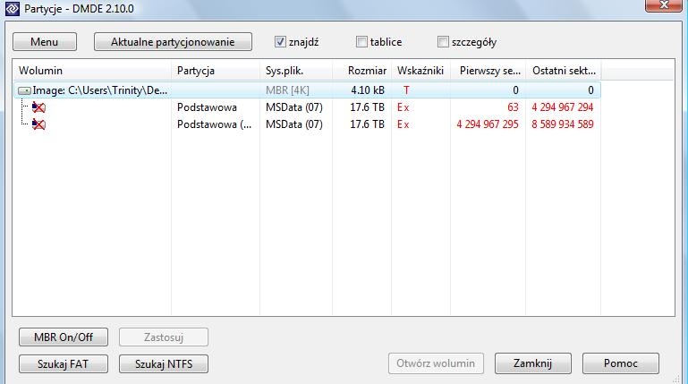

    Gdyby pomyśleć fikcyjnie (zaznaczam, że tego nie sprawdzałem, ani nawet drugiej partycji w stylu MBR w obszarze ponad 2 TB o rozmiarze 2TB) to są dyski z sektorami fizycznymi 4kB lub w dyskach USB mogą być one wymuszane z pracą jako dyski o sektorach 4kB. Czy w takim przypadku w stylu MBR można zagospodarować 32TB? Tego nawet ja nie wiem ;)
    Czy twój dysk USB widziany jest jako dysk o sektorach 4kB -->chyba nie, ale na dowód wystarczy, że wstawisz screen z DMDE z widoku okna partycje po wybraniu dysku z urządzeń fizycznych. Gdyby tak było, to wstawiłbym partycję 5TB na styl MBR teoretycznie.

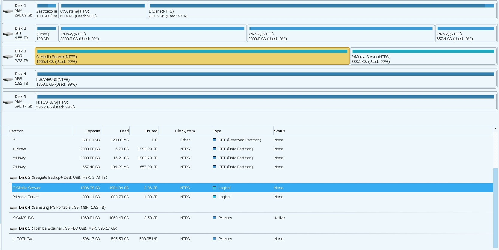

    Podobną sytuację miałem z dyskiem 3TB i tam dało się zagospodarować całość w MBR jak na zdjęciu, dysk 3. I taki podział partycji działa mi normalnie i jest widziany po wpięciu do TV.

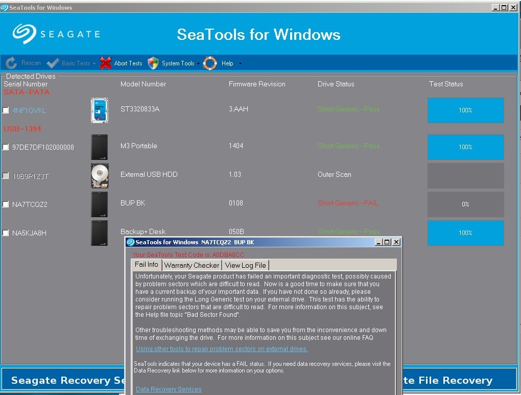

    Niestety co jest trochę dziwne Seatools nie obsługuje SMART na dyskach USB ale nawet krótki test tego dysku też wykazał błędy i sugeruje wymianę co widać na zdjęciu:

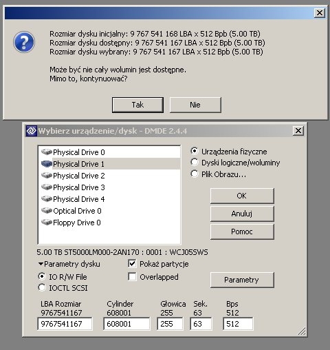

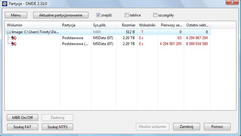

    Nie wiem czy dobrze zrozumiałem, o ten screen chodziło?
  • #9 16804006
    mati211p
    Posty: 16923
    Pomógł: 2585
    Ocena: 1134
    Masz dysk o sektorach 512B więc tylko 4TB w stylu MBR będzie do wykorzystania. Zostawiając te początkowe 134MB będziesz w stanie przekonwertować MBR do GPT bez utraty danych ewentualnie, ale w MBR te 700GB będzie niewykorzystane. Zresztą dysk pójdzie do reklamacji. Gdybyś miał dysk o sektorach 4kB to teoretycznie 5TB partycja w MBR powinna być możliwa.

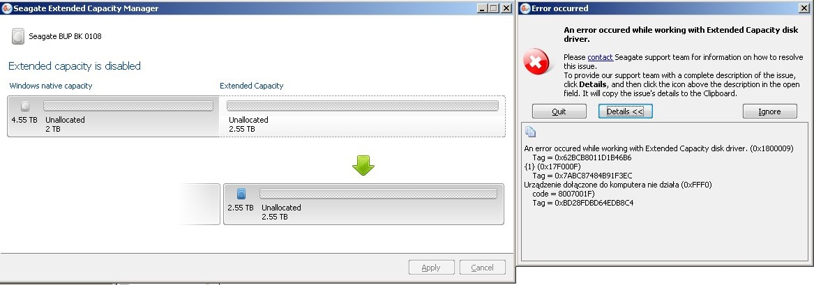

    Spróbowałem jeszcze tym softem z ciekawości bo dysk i tak do reklamacji ale wywaliło taki błąd.

    W sumie można jeszcze zobaczyć jak system odczytałby taki dysk spreparowany w DMDE na 2 partycje 2TB.

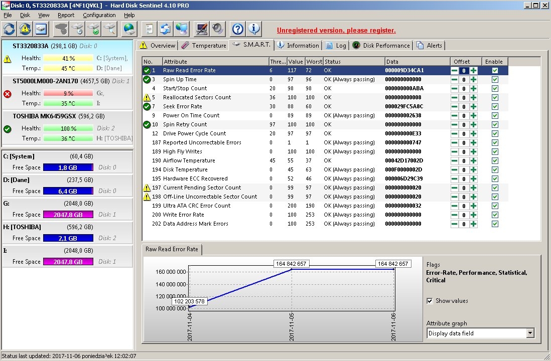

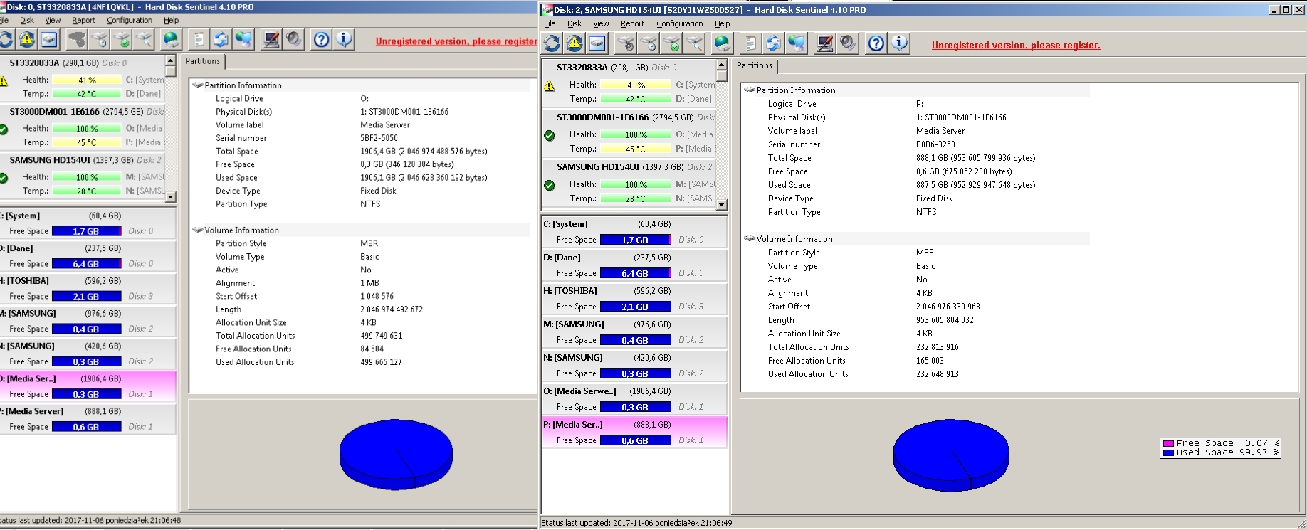

    Poza ewidentnymi błędami wykazanymi przez HD Sentinel (do którego mam największe zaufanie), nie podoba mi się 188. Jak jest zasilany ten dysk?
    Pokaż też inne dyski zaznaczone przez HDS na żółto, bo też maja jakieś problemy.

    Jeśli chcesz sprawdzić, czy da się 2x2TB na dysku o sektorach 512B zrobić to stwórz jakiekolwiek dwie partycje na tym dysku nawet po 500GB w stylu MBR i załącz sektor 0 w pliku, zmodyfikuję go i po wgraniu powinny być dwie po 2TB niesformatowane. Przekonamy się, czy Windows je odczyta.
    P.S. Kolega Robert B ma rację, systemowy też ma problemy.
    Ewentualnie wgraj plik z załącznika w sektor 0 dysku, odłącz dysk podłącz ponownie i sformatuj partycje.
    • Modyf tablica.bin (512 Bajtów) Musisz być zalogowany, aby pobrać ten załącznik.
    Inne dyski USB są ok, na żółto jest co najwyżej temperatura, no ale obudowy są plastikowe więc grzać się będą chociaż może trochę za bardzo. Dysk 5TB to dysk 2.5" więc zasilanie ma po kablu USB 3.0 dołączonym do dysku.
    Co do systemowego to jak napisałem na początku jest do wymiany na SSD bo faktycznie kondycja jego jest już słabiutka co da się odczuć w pracy i na SMART

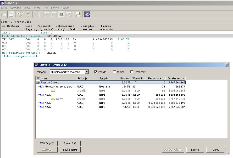

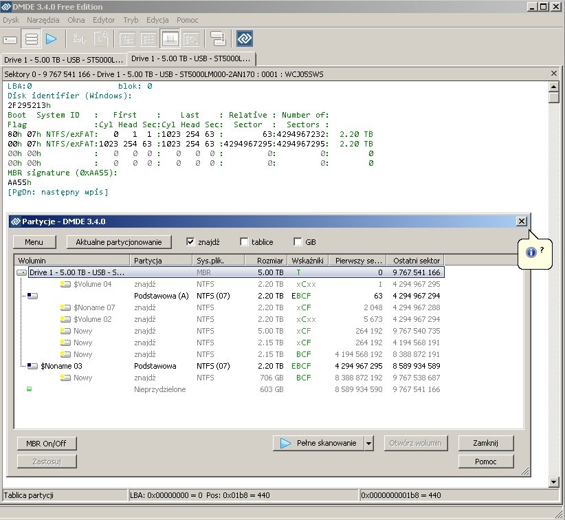

    Twój plik wgrałem i faktycznie są dwie po 2TB i system je widzi ale to nie jest rozwiązanie problemu. Prawie 600GB idzie w błoto a nie po to kupowałem dysk 5TB :) I niestety w takiej konfiguracji 2x2TB TV też go nie widzi.
    3TB widzi ale to 3.5" z zewnętrznym zasilaniem, inny 2.5" też widzi ale to 2TB. Może po prostu TV ma jakieś specyficzne upodobania :)
    Poniżej zrzut dmde:
    A tu mój sektor 0:
    dev1_lba..1.bin (512 bajtów)Musisz być zalogowany, aby pobrać ten załącznik.
