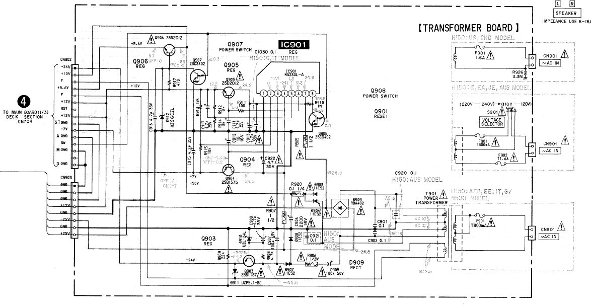

    Witam! Jak w temacie. Wieżyczka nie uruchamia się. Mierzyłem napięcia na zasilaczu i są ok., dopóki nie podłączę płyty głównej. Po jej podłączeniu w miejscu, gdzie powinno być 12V jest 3,2V. Podejrzewam stabilizator M5230L, ponieważ na wejściu ma około 26V, natomiast na wyjściu nóżki 6 też 3V z hakiem. Czy istnieją jakieś zamienniki tego stabilizatora, ponieważ takiego jak na schemacie nie mogę znaleźć?
    Poniżej fragment schematu z zasilaczem i link do całości.

    Pin 5 jest odpowiedzialny za adjustację napięcia wyjściowego. Napięcie na nim jest prawidłowe? Gdy odizolujesz pin 6 to też jest 3V?

    Dziękuję za odzew i przepraszam że od razu nie odpowiedziałem, Myliłem się co do układu sterującego M5230L, jest on sprawny. Wystarczyło odizolować pin SW biegnący od płyty głównej i zasilacz ruszył. Problem w tym radyjku jest jednak gdzieś indziej. Oprócz zer na wyświetlaczu, diody w gałce od potencjometru głośności i włączającego się silniczka w kaseciaku (po wciśnięciu PLAY) nic więcej nie działa. Prawdopodobnie procesor nie podejmuje żadnej pracy, pewnie odpowiedzialny jest za to jakiś układ wcześniejszy (timer, coś w rodzaju biosu).

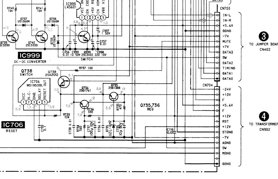

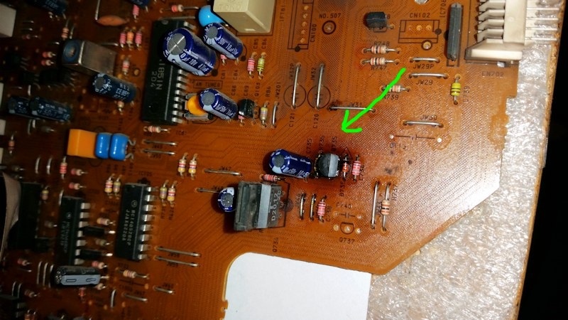

    Procesora nie było co za wiele mierzyć bo na nawet na jego zasilaniu nie było napięcia. Zacząłem więc szukać na schemacie źródła zasilania i doszedłem do tranzystora Q735. Trzeba było rozmontować całą wieżę żeby się do niego dostać i jak sie okazało, ebonit w tym miejscu był doś mocno przegrzany (fot).
    Wieża Sony HCD-H150 - stabilizator M5230L, brak 12V, zamienniki?
    Zamierzam wymienić elementy:
    C376 - kondensator 0,01
    D725 - dioda zenera UZL-6H2
    Q375 - 2SD1388 (Zamienniki BC337A,BC637,BC639,2SD667,2SC2655)
    R735 - 470R
    C735 - 10u 50V
    Jeśli są jakieś sugestie żeby dla pewności coś jeszcze wymienić to poproszę.
    Proszę też o pomoc w doborze odpowiednich elementów:
    - C376 - kondensator przypomina zwykły rezystor (to ten różowy na zdjęciu) a na schemacie jest tylko oznaczenie 0,01 Nie wiem o jaki kondensator pytać w sklepie.
    - D725 - dioda schottkiego UZL-6H2 lecz wpisuję w wyszukiwarkę ale nic konkretnego mi nie znajduje.
    Poniżej wycinek schematu:
    Z góry dziękuję.

    Nie wymieniaj elementów "na pałę", zawsze zmierz je - dioda, tranzystor bardzo łatwo zmierzyć, nawet w tym układzie, bez wylutu. Najpierw pomiar napięcia i porównanie ze schematem, potem analiza, który element mógł wpłynąć na zmianę wartości napięcia. Gdy napięcia nie ma, pomyśleć jaki element mógł dostać przerwy lub zwarcia, że napięcia nie ma lub jest mocno zaniżone. O tym jak działa tranzystor czy dioda to musisz wiedzieć.
    Dioda D735 (w bazie Q735) to dioda Zenera na 6.2V (możesz wstawić max. 6.8V), dostaniesz w każdym sklepie lub znajdziesz w szrotach elektronicznych. Kondensator ma pojemność 10 nF i jak nie ma zwarcia to jest dobry. Drugi stabilizator na Q736 też sprawdziłeś?
    A jak działa tak prosty stabilizator napięcia z diodą w bazie to chyba powinieneś wiedzieć.
    No ale żeby wcześniej nie zmierzyć napięć zasilających?...

    Po wymianie wyżej wymienionych elementów odpowiedzialnych za zasilanie procesora i innych podzespołów wieża ożyła :). Bardzo dziękuję koledze Krakarak za pomoc.
