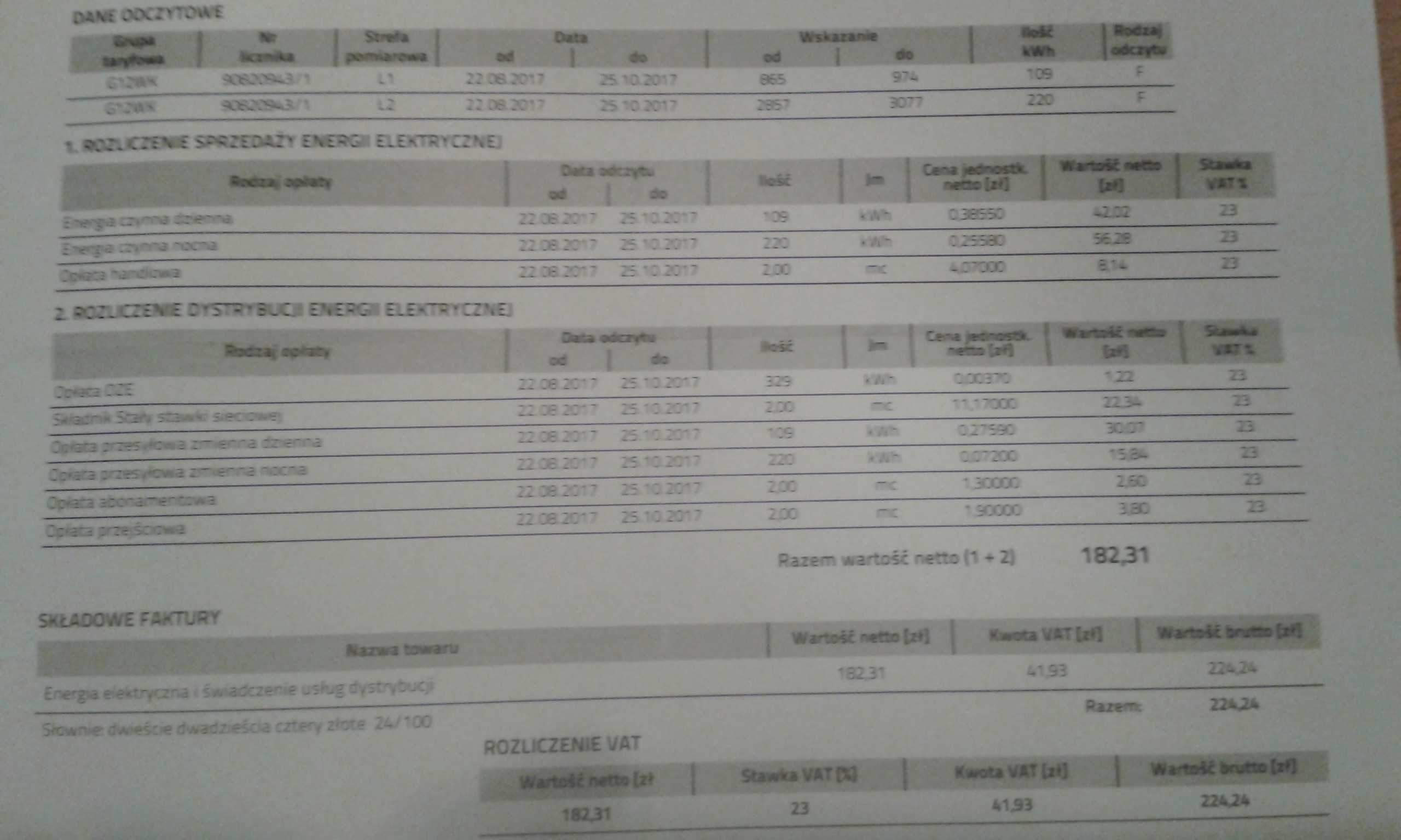

    Wrzuć skan/fotkę tej faktury (ukrywając dane wrażliwe).
    Te różnice z faktury i ze strony sprzedawcy dotyczące samej energii bez przesyłu też mi się nie podobają (przesył jest ok).
    Co do opłacalności G12w - Twoje obliczenie musi zawierać jakiś błąd, niemożliwe żeby przy tych korzystnych proporcjach była nieopłacalna.
    Bez wglądu w fakturę nie można tego zweryfikować.

    Kalkulacja opłacalności zmiennych taryf energetycznych przy zużyciu 330 kWh

    Inne stawki na fakturze i inne na stronie energa.pl wynikają zapewne z tego, że wcześniej zmieniłeś sprzedawcę energii z opcją jednej faktury wystawianej przez dostawcę.
    Świadczy o tym "opłata handlowa", która nie występuje w przypadku umowy kompleksowej, czyli zawartej na sprzedaż i dystrybucję z tym samym podmiotem.

    Jest to pierwsza umowa zawarta z lokalnym dostawcą energii po dokonaniu przyłącza na działkę.
    A to nie jest czasem akcyza ? bo na dole faktury widnieje że naliczono 6zł akcyzy a w szczegółowym zestawieniu pozycja akcyza nie występuje.

    Sprawdziłem swoją fakturę (też Energa) i w pozycjach stawek za energię widnieje:
    0,2947 i 0,1917, czyli brutto 0,3625 i 0,2358, dokładnie tyle co na energa.pl
    Również poniżej jest dopisek o akcyzie.
    Taryfa to G12W (bez K).
    Nie mam także pozycji "opłata handlowa", co nadal wskazuje, że Twoim sprzedawcą jest inny podmiot niż Energa i być może stąd litera K w symbolu grupy taryfowej.
    W tej sytuacji moje możliwości sie kończą i sugeruję kontakt z biurem obsługi.

    Piasek80 napisał:
    Co się stanie jak nie przedłużę z nimi umowy ?
    Pewnie to co przewiduje twoja aktualna umowa. Zazwyczaj przedłużenie umowy na czas nieokreślony.
    Proponujemy przejść się do BOK-u i zmienić taryfę na G11.
    A co ci odpisali w zeszłym roku?
✨ W dyskusji poruszono kwestię opłacalności zmiennych taryf energetycznych, szczególnie w kontekście taryfy G12W oferowanej przez operatora Energa. Użytkownicy dzielili się swoimi doświadczeniami i obliczeniami, wskazując, że taryfa dwustrefowa może być korzystna przy odpowiednim rozkładzie zużycia energii, zwłaszcza w przypadku korzystania z urządzeń takich jak pralki czy zmywarki w tańszych godzinach nocnych. Wskazano, że przy zużyciu 330 kWh, różnice w kosztach między taryfą zmienną a standardową mogą być minimalne, a w niektórych przypadkach nieopłacalne. Użytkownicy sugerowali również, że kluczowe jest dokładne porównanie stawek za energię oraz opłat przesyłowych, które mogą znacząco wpłynąć na całkowity rachunek. Wiele osób podkreślało potrzebę dokładnych obliczeń oraz analizy rachunków, aby ocenić, czy zmiana taryfy jest uzasadniona.
