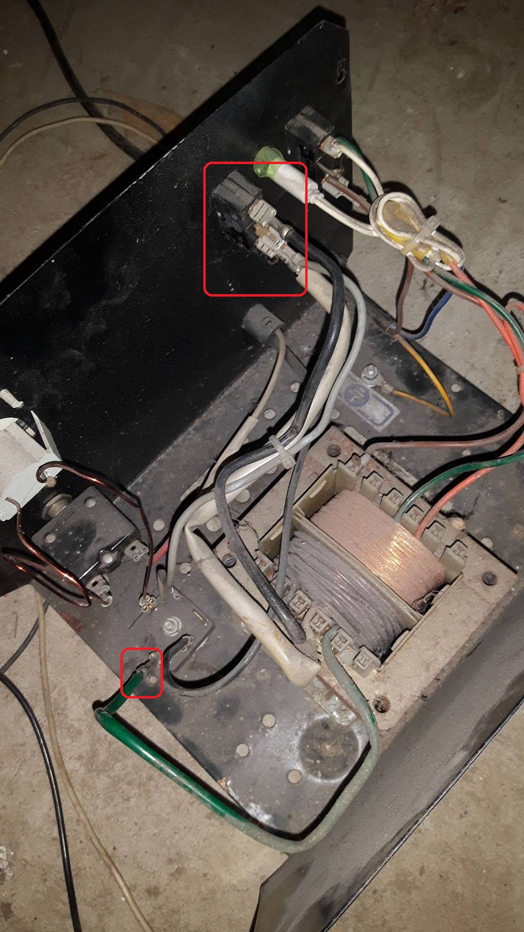

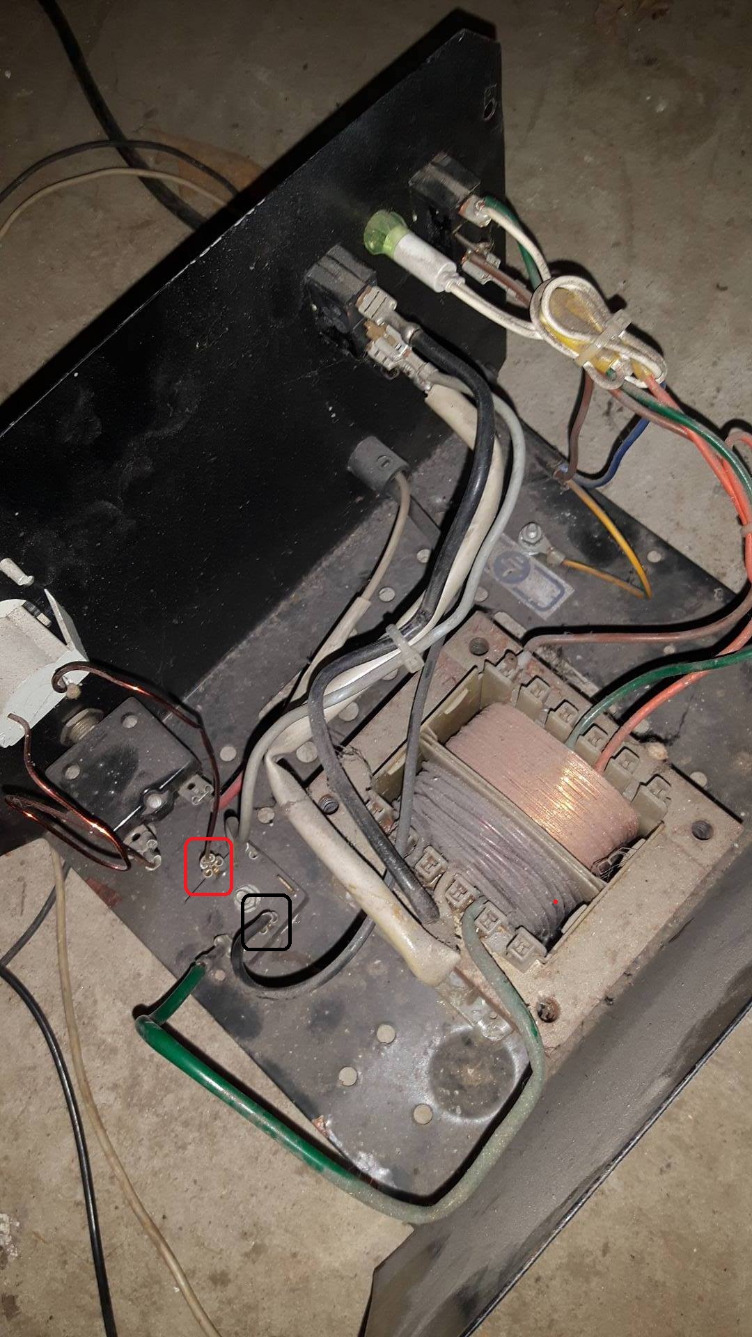

    Mój prostownik przestał nagle ładować. Generalnie to co zauważyłem, to głupiejące napięcie które miernik wskazywał. Przedział 6v-16V, raz jakby w ogole nie pozywał napięcia. Po obiciu klem prostownika nawet nie zaiskrzyło. Zamieszczam zdjęcia środka aby uzyskać ewentualna pomoc w zdiagnozowaniu problemu - czy da się go zreanimować.
    Częsta przyczyna uszkodzenia prostownika, tak się nie sprawdza :!: do tego celu służy woltomierz.
    Sprawdz:
    bezpieczniki (o ile są)
    przełącznik (6/12V)
    a przede wszystkim mostek GRETZA

    Czy podpowiecie w ktorym pinie sprawdzić napięcie itp? Jak dać 12v na stałe? przelacznik ma 3 piny :)

    @kamil12173, siedem lat na elektrodzie a tu takie pytanie:
    Nie na środkowym (w przypadku uszkodzenia tego przełącznika). Ze zdjęć które zamieściłeś nie wiele można wywnioskować. Podaj nazwę (producent) oraz typ tego "prostownika".

    Kolego jeśli masz problem tylko z przełącznikiem 12/6 V, to sprawdź miernikiem, który pin zasilający ten przełącznik ma 12 V. Środkowy pin w tym wyłączniku zasilany jest od transformatora (po wtórnej stronie, niskiego napięcia) i po przełączeniu (na 6 lub 12 V) dalej zasila mostek prostowniczy. Jedną końcówką od miernika dotknij do środkowego pinu włącznika a drugą do drugiego pinu transformatora tj. niskiego napięcia (uzwojenie z grubszego drutu nawojowego).
    Woltomierz ustaw na napięcie zmienne i zachowaj ostrożność, by nie zostać porażonym.
    Kolego, wykonałem takie sprawdzenie, mam nadzieje że dobrze to uczyniłem. Mianowicie, jedna część miernika dotknięta wsuwki w środkowym pinie przełącznika natomiast druga część miernika dotknięta grubego zielonego pinu który wychodzi z transformatora (tj. niskiego napięcia). Dobrze to uczyniłem? Rezultat taki iż miernik nie pokazywał napięcia.
    Zamieszczam w załączniku jeszcze dokładniejsze zdjęcia takie jak model itp.
    Model WELCO 10A
    A miernik na jaki zakres ustawiłeś?

    Przełącz miernik na odczyt napięcia zmiennego AC, wykonaj pomiar po między zielonym przewodem a skrajnymi przełącznika.

    Dałem zmnienny V~ 200V I na pomiarze zielony i u góry ten skrajny czarny miał ok 14,7 na sarence chyba.

    A ten dolny w dodatkowej "koszulce?, skoro na górnym jest 14,7V to ustaw przełącznik na 12V i sprawdź pomiędzy zielonym a środkowym przełącznika, gdy również będzie napięcie 14,7V to prawdopodobnie przełącznik jest sprawny. Budowa tego prostownika jest prosta i nie powinno być problemu z jego "reanimacją".

    Sprawa jest taka Na pozycji 6V przelacznika jest na górnym i środkowym jest po ~14,5V a na dolnym jest ponad 6V. Na pozycji 12V przełącznika jest tak samo.
    Również 14,5V czy te "ponad 6V" ?. O ile w pozycji 6V lub 12V na środkowym występuje napięcie 14,..V świadczyć to może że przełącznik jest uszkodzony. Sprawdz również napięcie DC bezpośrednio na wyjściu mostka prostowniczego.

    Na tych dwóch pinach o których mówiłeś jest jakieś ~25V.
    Napięcia które podawałem są takie same na przełączniku w trybie 6V i na trybie 12V. Czyli górny i środkowy tam 14.. a dolny 6..
    Wypnij te trzy przewody z przełącznika i na przemian połącz:(14V) czarny > siwy, sprawdz napięcie AC zielony > siwy na mostku, następnie to samo z tym (6V) w dodatkowej koszulce > siwy.

    Dzięki pomocy kolegi problem rozwiązany. Szwankowały najprawdopodobniej przełączniki 6/12
