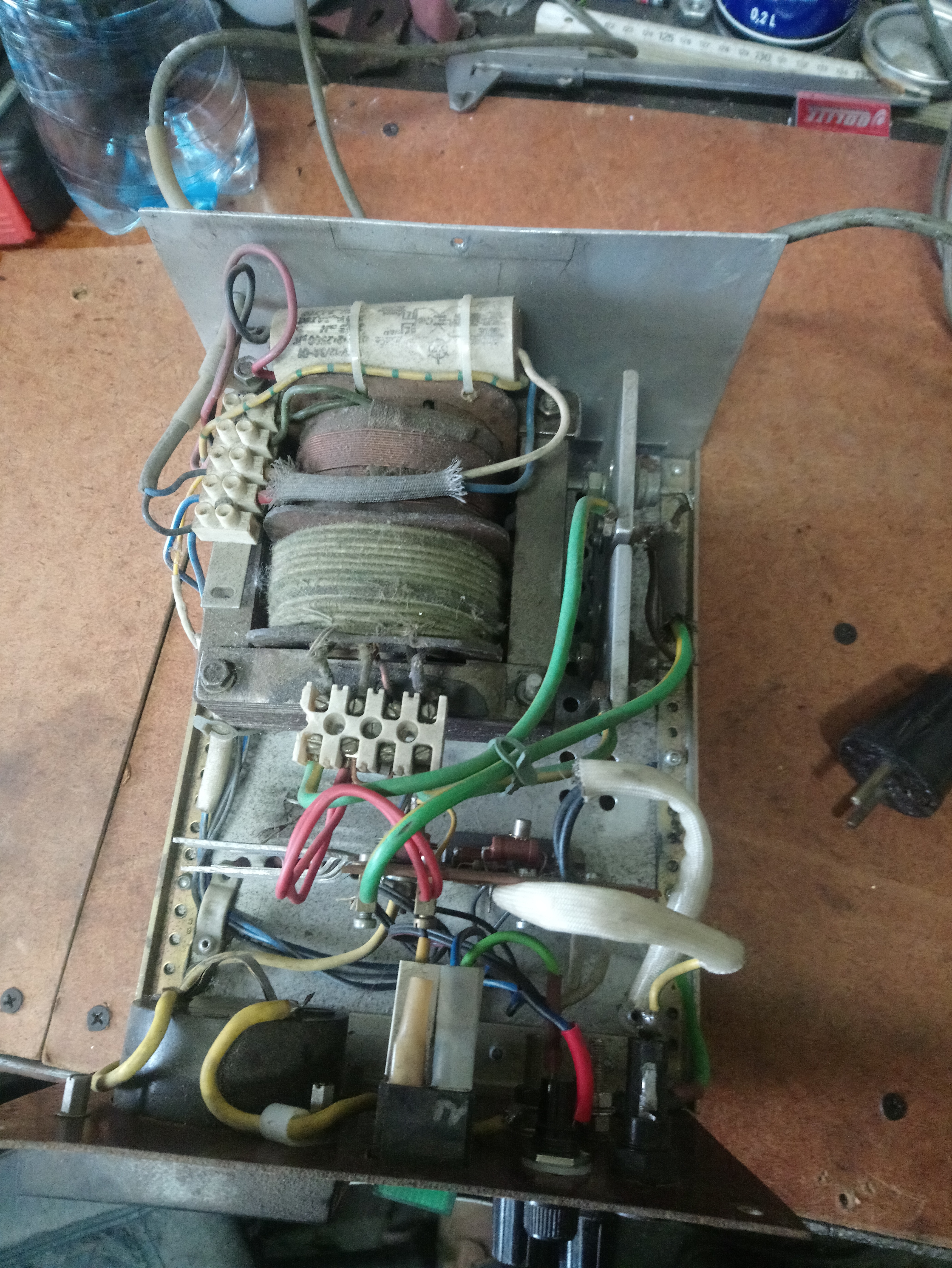

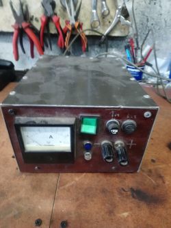

    Witam. Ostatnio zauważyłem że moj stary prostownik nie laduje aku. Amperomierz lezy na 0. Multimetr wskazuje ponad 12v a pradu 0A. Co może byc? Co sprawdzać w prostowniku? Z góry dziękuję za podpowiedz.

    Multimetr wskazuje napiecie prostownika. Amperomierz sprawny, sprawdzalem amperomierzem w multimetrze i tez 0. Na różnych akumulatorach więc to nie akumulator. Ewidentnie prostownik. Bezpieczniki sprawdzone. Nawet jak zwieram na sekunde zaciski prostownika to czasem zaiskrzy ale bardzo bardzo słabo.

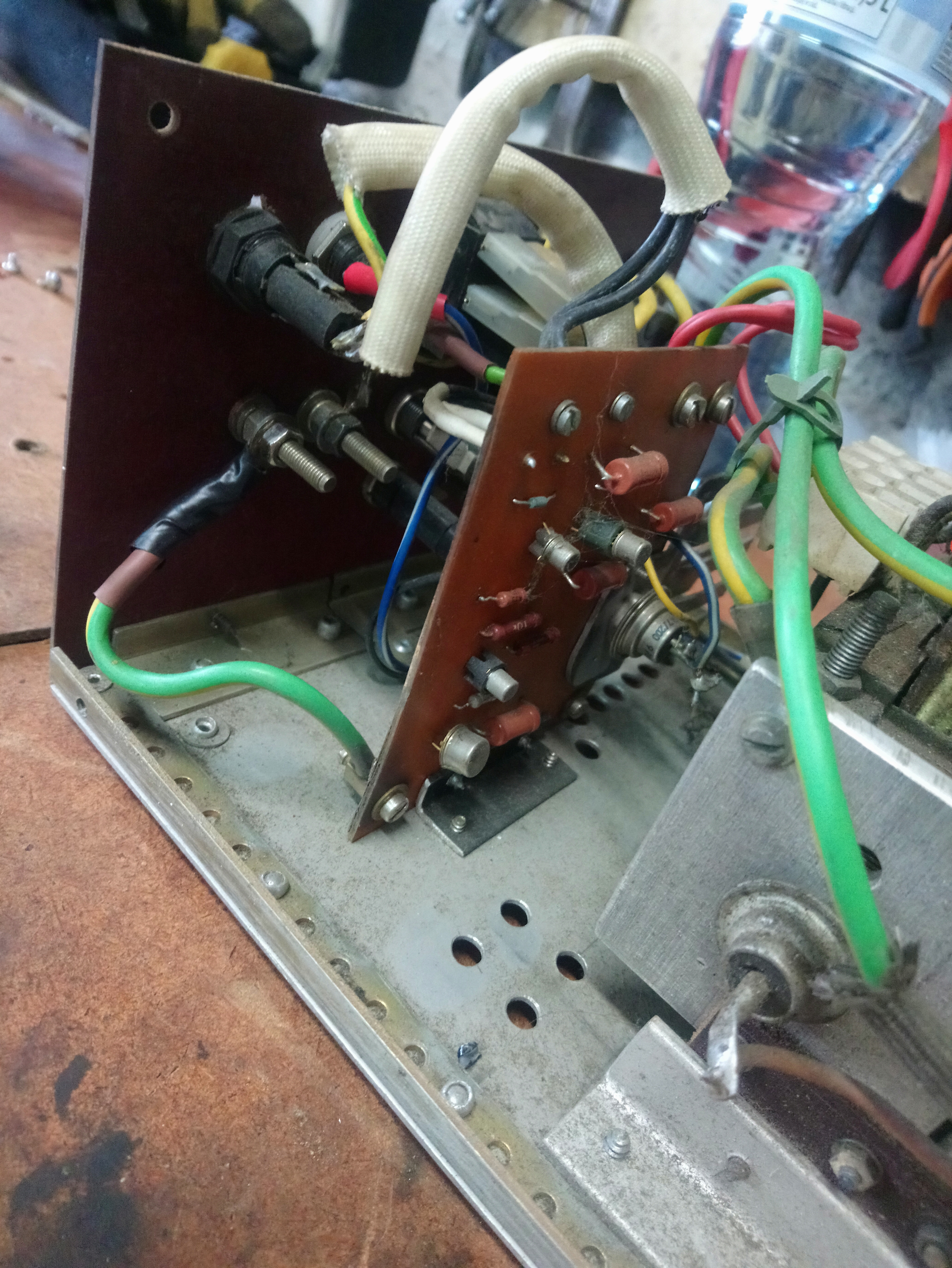

    To chyba wlasna konstrukcja albo stara polska...

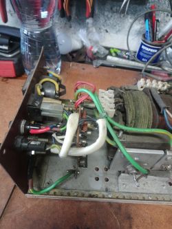

    Na "wejsciu" do płytki jest ponad 14v. Na wyjsciu z plytki jest juz nie cale 12v. Wiec wyglada na to że jest to wina płytki lub elementow na niej.

    Diody prostownicze do sprawdzenia ( pomiarów ) , oraz elementy na płytce sterującej.
    Jeżeli dasz radę to odwzoruj schemat ideowy .

    Ano właśnie. Tylko jak tobie poradzić na odległość skoro sam niewiele uczyniłeś. Skoro stwierdzasz występowanie 14 V to sprawdź choćby obciążalność gałęzi. Następnie na płytce widać zapewne tyrystor na którym zapewne przepływ zatrzymany. I teraz pytanie czy tyrystor niesprawny, czy brak wysterowania. A wysterowanie pewno nie nastąpi bez przyłączenia akumulatora.
