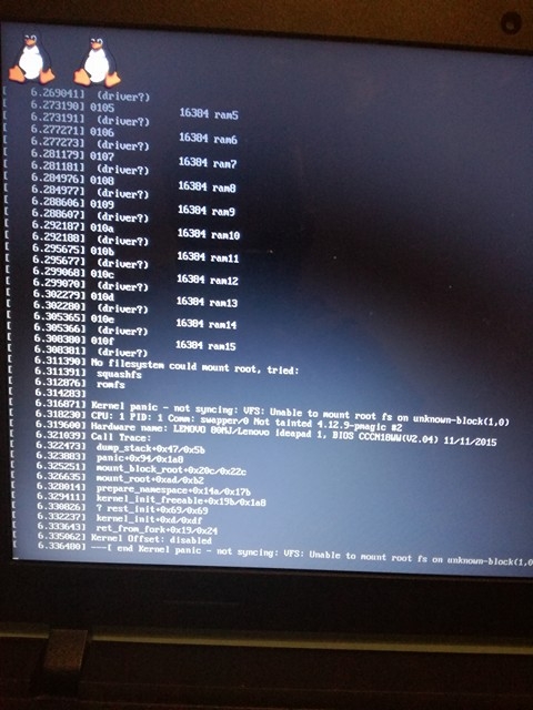

  • #5 16810341
    Matiakus
    Poziom 8  
    Posty: 30
    Wyjąć dysku z laptopa raczej nie dam rady, a testowałem mhdd najnowszy i nie może przeskanować mi dysku bo pisze że nie jest gotowy, w ogóle mi go jakby nie znajduję, a jak z BIOSie zmieniam wartości na IDE zamiast AHCI to wtedy w ogóle mi nie chce się program odpalić z USB... Spróbowałem Parted Magic 2017 ale pokazuje mi coś takiego za każdym razem jak chce odpalić go... obraz w załączniku

  • #8 16810600
    DriverMSG
    Posty: 44094
    Pomógł: 3984
    Ocena: 4893
    Ustaw go w IDE i w BIOS:
    - boot mode - legacy support
    - boot priority - legacy first
    - USB boot - enabled
    - OS Optimized - Disabled
    Sprawdź ponownie MHDD.
  • #9 16810653
    Matiakus
    Poziom 8  
    Posty: 30
    Gdy próbuje bootować na takich ustawieniach, program nie działa, czarny ekran.
