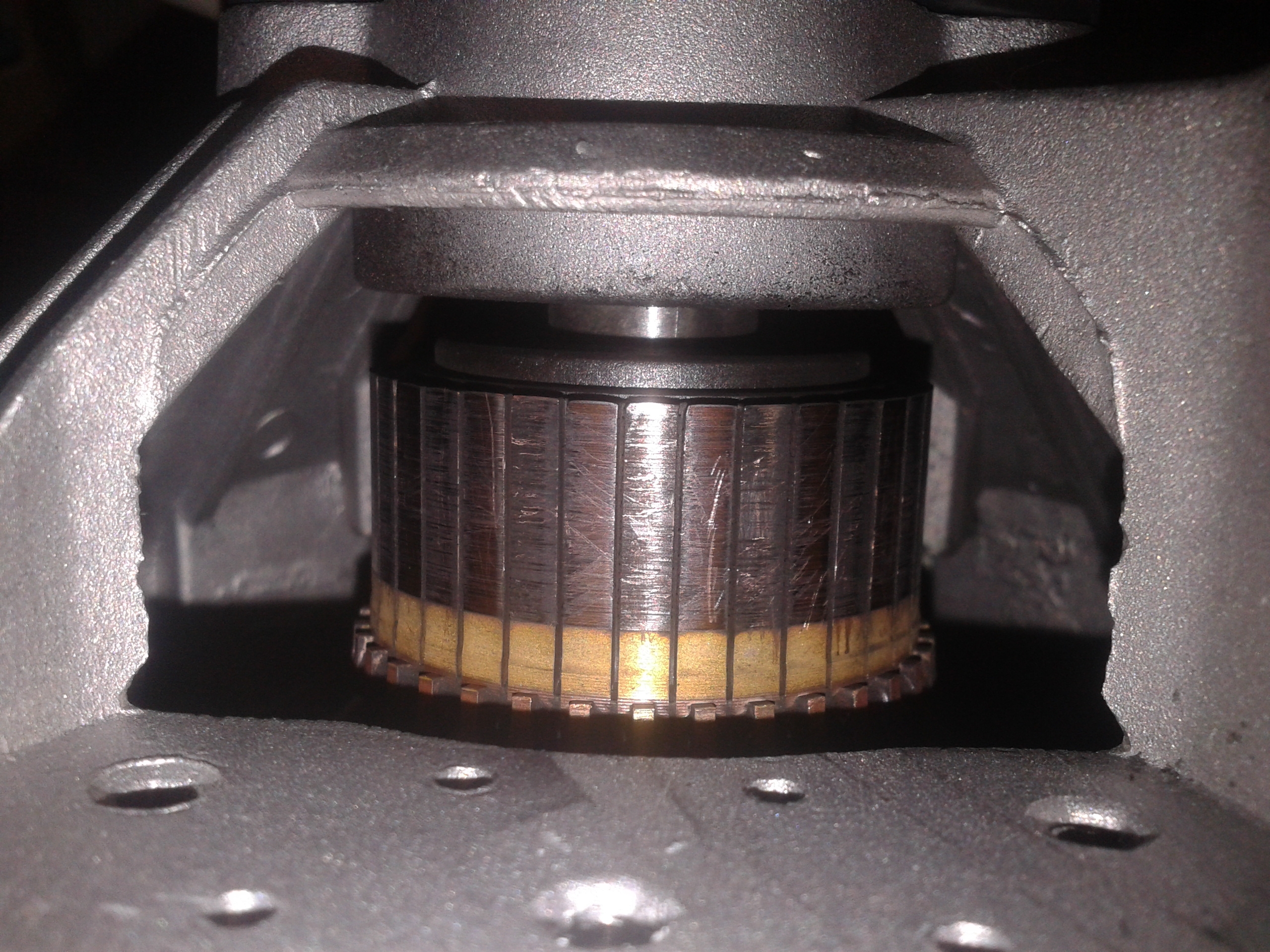

    Potwierdzam jest tak jak pisał radek3p pralka koniecznie chciała zakończyć cykl, dopiero po zresetowaniu programu można było ustawić coś innego. I dopiero teraz okazało się gdzie jest faktycznie problem, ale po kolei.
    Wrzuciłem 2 ręczniki na próbę (bo do tej pory sprawdzałem na pustej), pralka pobrała wodę bęben ma problemy z obracaniem pod ciężarem, tzn. kręci, ale co chwila jakby zatrzymywał się, a silnik buczy. Wyciągnąłem z bębna ręczniki ustawiłem na wypompowanie wody, pralka weszła po chwili na max wirowanie i zakończyła program.
    Więc teraz nurtuje mnie czy jest to problem z kondensatorem rozruchowym na płytce chociaż wizualnie nie ma żadnych wybrzuszeń, ale w środku jest może suchy, czy po prostu wina komutatora bo wygląda jakby był przypalony. Przesyłam zdjęcia może ktoś coś zauważy.

    Elektronice dałbym na razie spokój, i przede wszystkim nie ma tam żadnego kondensatora do silnika.
    Na początek porządne czyszczenie komutatora i przeszlifowanie szczotek na nowo pumeksem lub drobnym papierem ściernym, ważne jest aby porządnie to później wydmuchać. Aby wyczyścić komutator można go podłączyć pod akumulator samochodowy na przykład lub pod porządny zasilacz bądź autotransformator.

    Rogal27
    Posty: 25
    Ocena: 4
    Wykonałem powyższe sugestie, wirnik wyczyszczony drobnym papierem podobnie jak i szczotki. Po zamontowaniu silnika i załadowaniu może z 1.5 kg ubrania już się ucieszyłem bo wyglądało wszystko ok silnik nie buczał bęben nie zatrzymywał się, czar prysł przy drugim praniu z większym wsadem ubrań, powtórka z rozrywki znów buczenie zatrzymywanie się bębna co do iskrzenia jest dość widoczne podczas wirowania natomiast podczas wolnych obrotów też się pojawia ale znacznie mniejsze. Dodam jeszcze tylko że prąd silnika podczas problemów z kręceniem pływa od 1.9-3.0A

    Rogal27
    Posty: 25
    Ocena: 4
    Od ostatniego wpisu minął tydzień ale każdą wolną chwilę wykorzystywałem przy pralce broniąc się rękoma i nogami przed zakupem nowej co może w najbliższym czasie i tak mnie czekać ale póki co udało się naprawić w jakimś stopniu bo pralka nie ma już problemu z zatrzymywaniem się bębna ale lekkie buczenie zostało głównie przy obrocie w lewo. Wymieniłem profilaktycznie triaka BTB10 800 oraz szczotki pomimo że tamte miały jeszcze z 2.5cm długości. Nie wiem co konkretnie pomogło bo wymieniałem od razu triaka i szczotki, pralka zrobiła już 3 pełne prania i jest ok, żona zadowolona :D Ale chyba o wymianie silnika też trzeba pomyśleć bo to buczenie jednak mnie nurtuje.
