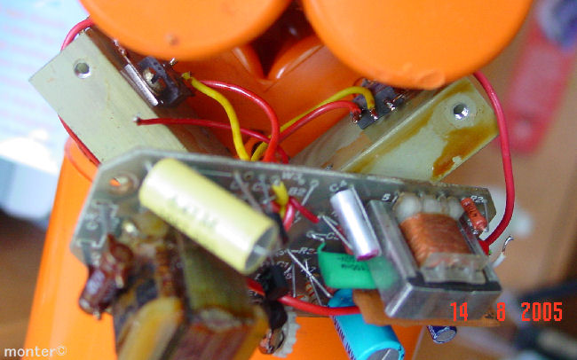

    Kupiłem jakiś czas temu na Allegro (za 1zł :) ) megafon Tonsil TE 24/10, taki typowy pomarańczowy, znany od lat. Mikrofon na kablu.
    Na początku działał potem odłożyłem go i teraz po załączeniu pojawiają się dziwne trzaski, tak jakby potencjometr trzeszczał, ale nim oczywiście nie poruszam. Po odłączeniu potencjometru i podlutowaniu mikrofonu bezpośrednio do płytki nadal trzaski - dźwięku z mikrofonu nie ma.
    Spotkal się z tym ktoś? Wiem ze to dość znana usterka. W archiwym elektrody znalazłem podobny post ale bez odpowiedzi.
    Ma ktoś może schemat tego megafonu?

    Wydaje mi się że to problem ze stopniem wejściowym - albo tranzystor wejściowy albo jakieś elektrolity w torze sygnału - ale to tylko przypuszczenia.

    hmmm, kurde to może coś pokręciłem, myślałem ze w stopniu wyjściowym sa tranzystory BDP285, a ten GML to jakiś preamp.
    Ale znalazłem w nocie aplikacyjnej - GML002 - "Wzmacniacz napięciowy małej częstotliwości" :)
    Może jutro porobie dokładne fotki i jakiś taki ogólny schemat podeslę. Bo tak na sucho to sie nie da dyskutować :D

    No to jeżeli GML002 to 'wzmacniacz napięciowy' to faktycznie pewnie robi za preamp. Spróbuj go pominąć, odszukać wejście końcówki mocy i tam podać jakiś sygnał - jeżeli zadziała to znaczy że walnięty był GML i trzeba wymienić preamp - najlepiej dostawić coś na jakimś wzmacniaczu operacyjnym bo tego GMLa to już chyba się w sklepach nie uświadczy. No a jak to końcówka to trzeba będzie szukać dalej i wtedy jakikolwiek schemat będzie bardzo przydatny.
    BTW takie tranzystorki o których piszesz to groszowe sprawy - dosłownie groszowe. Więc można spokojnie wymieniać. Ale najpierw sprawdź czy stopień mocy jest OK.

    Witam, troche mi zeszło, ale mam fotki.
    Przy okazji nie wiem jakim cudem znalazłem to:
    https://www.elektroda.pl/rtvforum/topic257319.html
    Tam jest schemat do ściągnięcia.
    Załączam fotki Megafonu ze schematem układu GML002/02
    najpierw na chama powymieniam te tranzysotry, sa tanie to wymienie, bo chciał bym zachowac pierwotną onstrukcję. Jak nie to wsadzę tam przedwzmacniacz tranzystorowy, bo sam wzmacnaicz wydaje się działać.
    Jeżeli wyrzuce GML002 to elementy: R2, R3, R1, C1, C2, C3 nie ptrzebne...? :)
    Pozdrawiam,

    Witam serdecznie, odkopuję dosyć stary temat i nie wiem czy już go naprawiłeś ale moim zdaniem masz lub miałeś uszkodzony mikrofon. Objawy takie same jak w tym który trafił do mnie na "kanał".
    Te wkładki miały to do siebie że padały ze starości.

    Takiego układu nie ma z przyczyn oczywistych - wielkość napięcia zasilania i oporność głośnika czynią to niemożliwym.
    Ja swój megafon przerobiłem na jakiegoś podwójnego TDA w układzie mostkowym - tylko wtedy da się uzyskać moc rzędu 10W. Plus przedwzmacniacz na jednym czy dwóch tranzystorkach.
    Niestety nie zachowały się materiały z przeróbki.
    Te megafony miały mikrofon MDO22 (taki jak był na wyposażeniu w polskich kaseciakach MK125, MK122...), wkładki węglowe miniaturowe to w starych, szarych megafonach.
