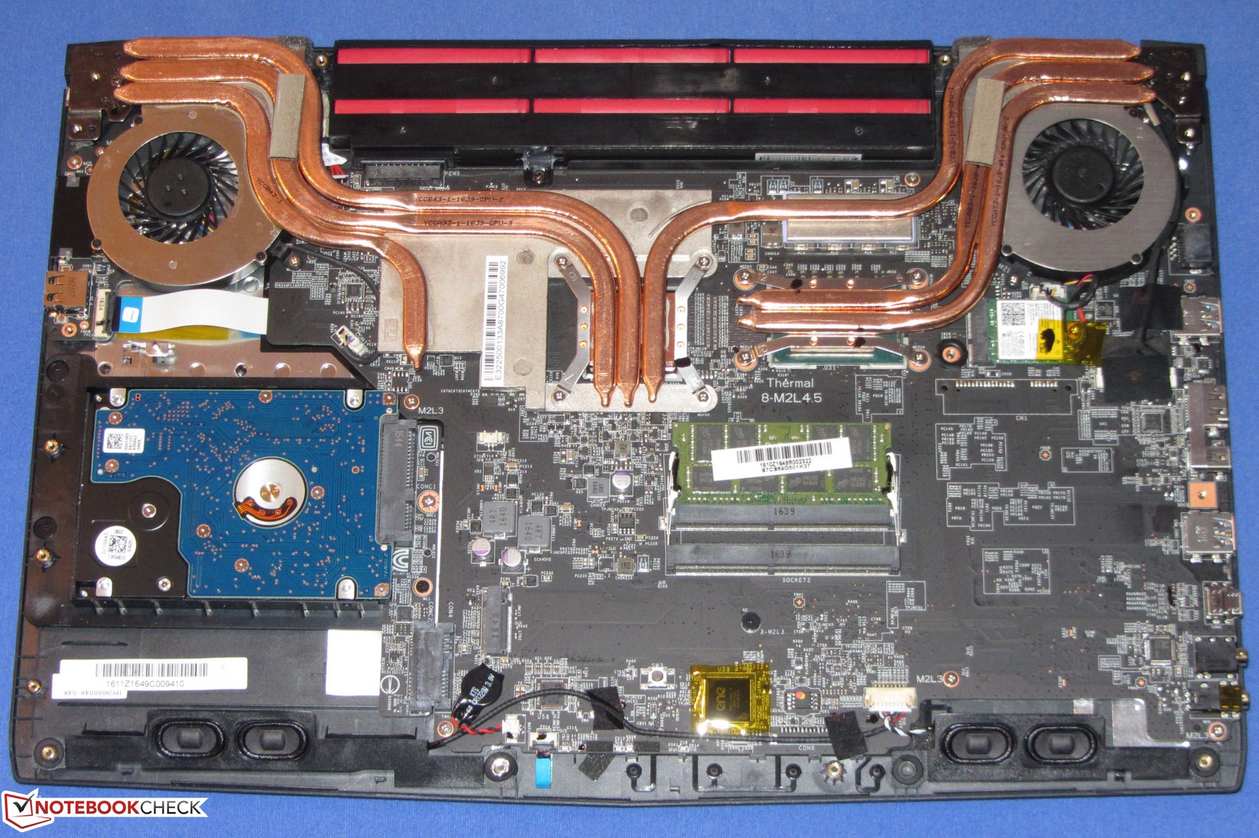

    Mam laptop od jakichś 6 miesięcy.
    Ostatnio przy grach przy temperaturze około 70-80 stopni spada mi znacząco wydajność komputera co jest dziwne bo przy grach zawsze taka temperatura była.Słyszałem że jest opcja procesora że przy 80 stopniach się schładza i znacznie zwalnia.Ale nie wiem czy to to bo nic nie zmieniałem.Wie ktoś jaka może być przyczyna?

    Poproszę dokładny model laptopa.
    Obstawiam, że zebrał fajowy kożuch z kurzu na radiatorze i wentylatorze. Warto by go z tego kurzu wyczyścić rozbierając i przedmuchując sprężonym powietrzem układ.

    http://ocbase.com/download/ - zrób test power supply, 20 minut, jak się zakończy to spakuj wszystkie wygenerowane wykresy w jedno archiwum i dodaj w złączniku.
    Gdyby laptop za szybko osiągał w teście 85 stopni (co jest domyślną temperaturą przerwania testu w OCCT), możesz graniczną temperaturę CPU podnieść w opcjach programu do 92 stopni (według producenta i7-7700HQ ma max Tj na poziomie 100 stopni).

    Przegrzewanie laptopa prawdopodobnie spowodował brud na radiatorze.
    oczywiście usunięty wymieniona pasta pod procesorem i pad pod grafiką,
    jak wyniki w programie testującym będą w normie to dobrze.,jeżeli nadal będzie występować przegrzewanie się to może to świadczyć o uszkodzeniu chipsetu grafiki
    nie do końca muszą występować błędy w wyświetlaniu lecz spowodowane to może być połączeniem układu bga z płytą.

    OCCT nie mierzy najwyraźniej temperatury tego procesora. Pobierz HWInfo w odpowiedniej dla siebie wersji: https://www.hwinfo.com/download.php - uruchom w trybie sensors only, włącz logowanie (ikona w prawym dolnym rogu programu), wtedy uruchom na kwadrans OCCT (z HWInfo mierzącym wszystkie temperatury w tle). Po 15 minutach zakończ test, odczekaj jeszcze dwie minuty i wtedy zakończ logowanie w HWInfo. Log z HWInfo wyślij tutaj.

    Wygląda na to, że obciążałeś jedynie procesor, bez grafiki. Ale widać już po tych danych, że bardzo szybko procesor nagrzewa się do temperatury, od której zaczyna throttling - redukuje prędkość, aby zapobiegać dalszemu nagrzewaniu się.

    Czyszczenie chłodzenia na początek, chociaż laptopy tego typu często mają problemy z przegrzewaniem się. Niestety wpakowanie do dość ciasnej obudowy sprzętu, który emisję ciepła ma na poziomie około 100W i sparowanie tego z przeciętnym chłodzeniem nigdy zbyt dobrze nie wróży.

    Ten model na chipsecie HM175 Link
