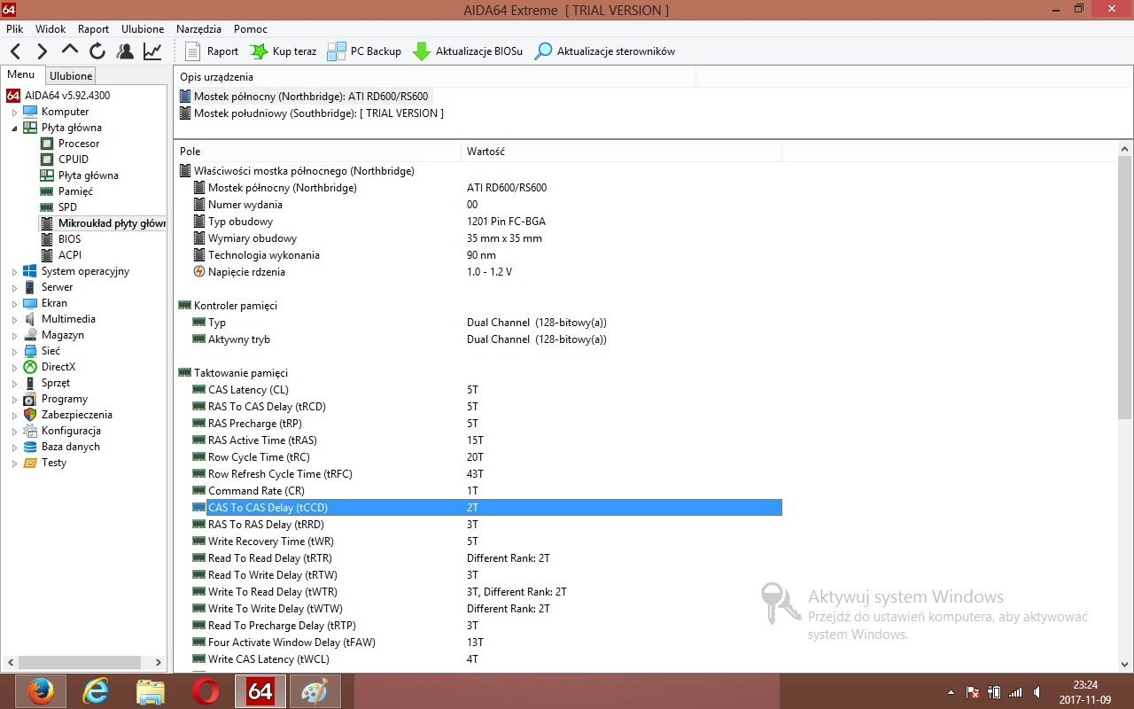

    Mam pytanie, może ktoś podpowie.
    Jaki można założyć największy procesor pod tego laptopa oraz pamięć.
    Aktualnie zainstalowany jest procesor intel core duo 1,6GHZ oraz 3GB Ram (dwie kości 2GB oraz 1GB)
    Szukałem na necie ale jakoś nie mogę znaleźć informacji na ten temat
    Laptop Samsung model NP-R60S Plus

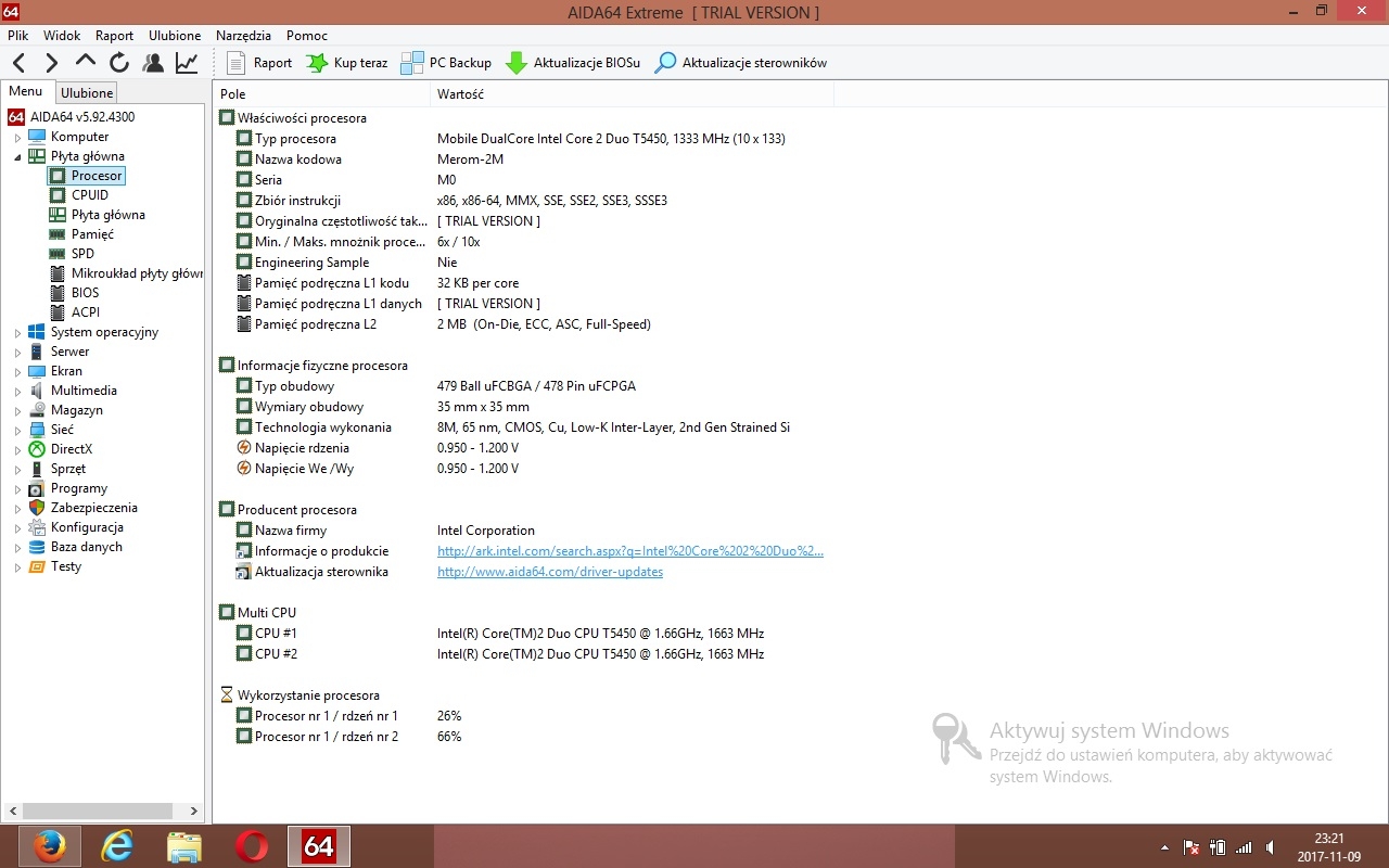

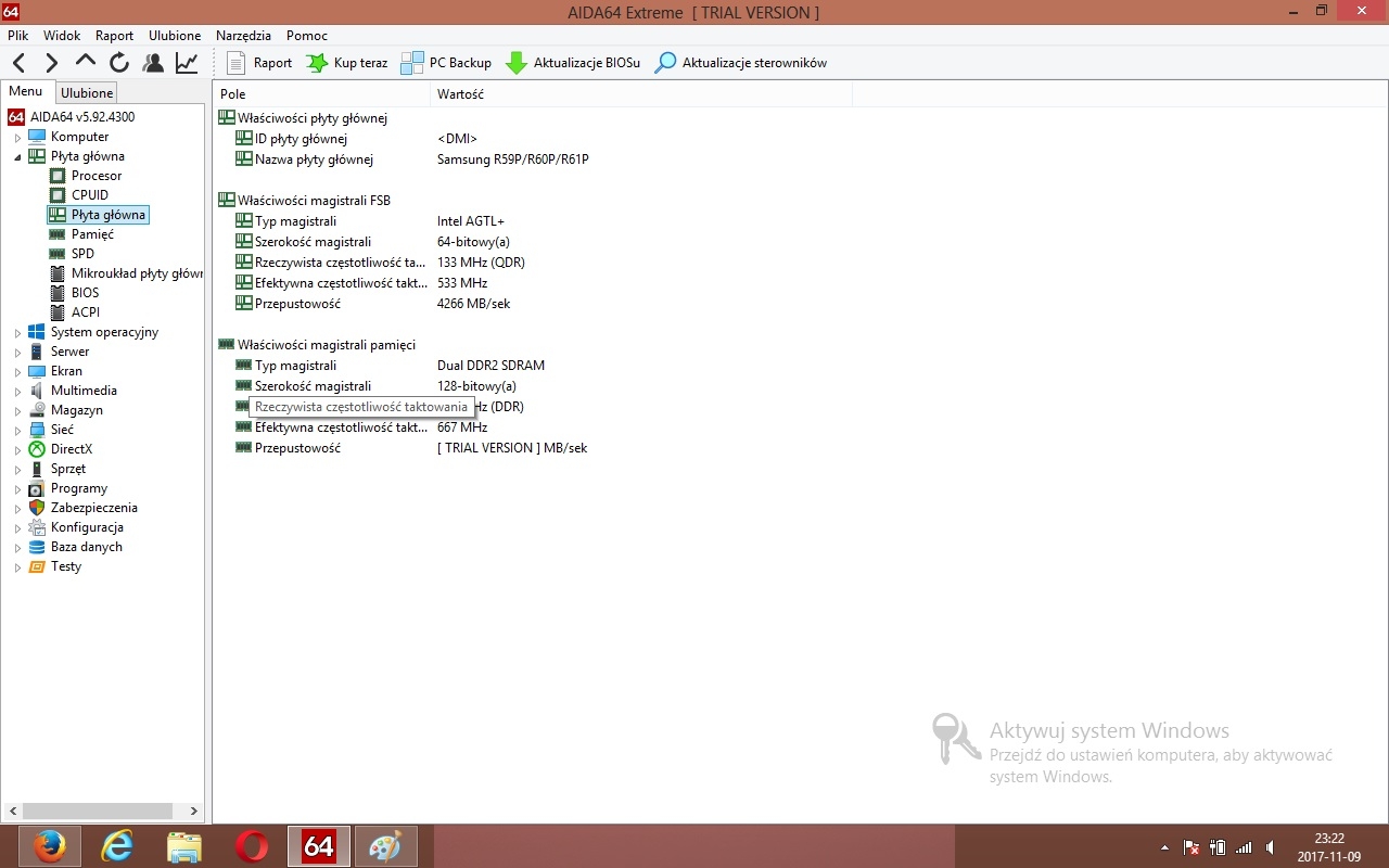

    Witam!
    Zorganizuj sobie jakiś program typu AIDA 64, lub jakiś podobny. W programie prześwietl zakładki odnośnie procesora, chipsetu oraz najlepiej jeszcze ram. Generalnie interesuje nas jaki typ podstawki tzw. socketu procesora jest w laptopie, oraz model chipsetu z którym współpracuje. Wstaw screeny z tych trzech zakładek, lub po prostu napisz na jakich podzespołach sprzęcior działa. Wtedy ktoś będzie mógł coś Tobie podpowiedzieć.

    Samsung NP-R60S - Najlepszy procesor i maksymalna pamięć RAMSamsung NP-R60S - Najlepszy procesor i maksymalna pamięć RAMSamsung NP-R60S - Najlepszy procesor i maksymalna pamięć RAM

    Tak więc mamy tu socket P. Listę procesorów pod niego znajdziesz tutaj: http://www.cpu-upgrade.com/CPUs/Intel/Core_2_Duo_Mobile/T5450.html
    Przy doborze procka warto pozostać raczej przy parametrach FSB 667 MHz oraz TDP 35W. Tak jak w obecnym procesorze. Taktowanie to już według preferencji. Jeżeli chodzi o RAM to raczej max 4GB, przynajmniej wg. wujka google.

    Na tym mostku powinny chodzić 800mHz też CPU a nawet może i wyżej (opcja OC jest).
    Ja bym ładował Core 2 Duo T7700 CPU 4M Socket 479 - za 5 dolarów jest na ali (u nas drożej tylko szybciej dojdzie.)
    2,4GHz starczy i po taniości.

    Dzieki koledzy za pomoc. Założyłem T5750 oraz 2x 2GB Ram. System windows 10 zainstalował sie bez problemu. Na razie testuje 3 dzień i wszystko niby okey. :)
