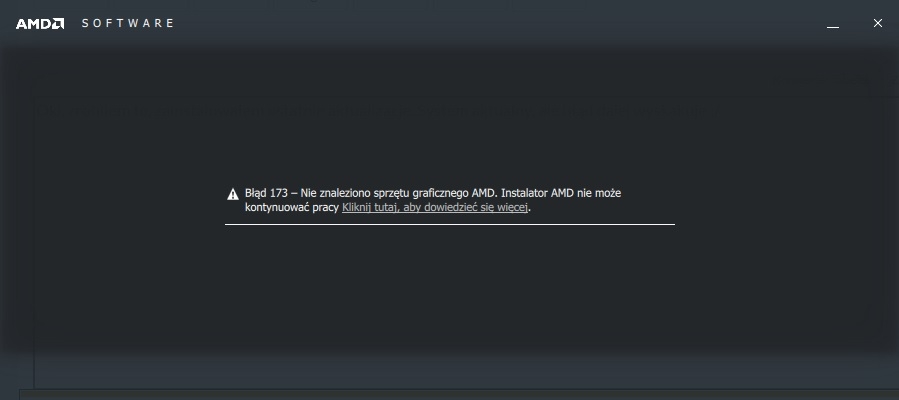

    Witam, mam problem. Przed chwilą zainstalowałem system i chciałem zainstalować sterowniki do płyty głównej. Nie kupiłem stacji dysków, więc pobrałem je ze strony producenta. Jednak przy próbie odpalenia ich wyskakuje mi błąd "Błąd 173- Nie znaleziono sprzętu graficznego AMD. Instalator AMD nie może kontynuować pracy". Sterowniki do karty graficznej mam zainstalowane. Bardzo proszę o pomoc.

    Ten CPU nie ma układu graficznego!
    Przy instalacji sterownika AllinOne powinno dać się wybrać co ma być zainstalowane.

    Nie ma nic do wyboru. Jest tylko sprawdzanie sprzętu, a potem od razu ten błąd.

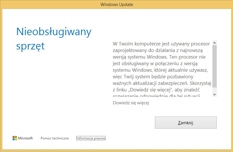

    System zaktualizowałem i na końcu wyskoczyło coś takiego... Błąd przy instalacji sterowników do płyty ASRock A320M-DGS

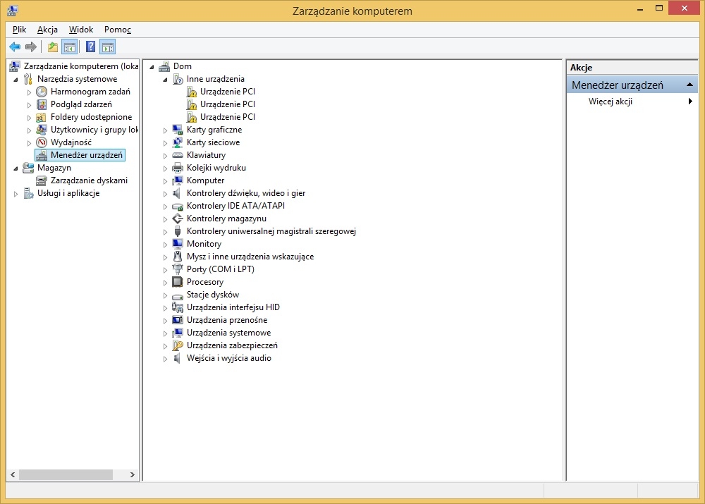

    Oki, zrobiłem to, zainstalowałem ostatnie aktualizacje. System aktualny, ale błąd dalej wyskakuje ;/ W menadżerze urządzeń mam 3 wykrzykniki. Wstawiam zdjęcie błędu i menadżera urządzeń:Błąd przy instalacji sterowników do płyty ASRock A320M-DGSBłąd przy instalacji sterowników do płyty ASRock A320M-DGS

    Nie masz karty graficznej amd, wiec komunikat jest poprawny.
    Podaj identyfikatory urzadzen (ven i dev) tych trzech "Urzadzen PCI".

    Nie wiem czy o to chodzi:
    1. PCI\VEN_1022&DEV_145A&SUBSYS_145A1022&REV_00
    2. PCI\VEN_1022&DEV_1455&SUBSYS_14551022&REV_00
    3. PCI\VEN_1022&DEV_1451&SUBSYS_14511022&REV_00

    Sprawdz te z zalacznika, instaluj recznie z poziomu menadzera urzadzen.

    Udało się dla dwóch. Został jeszcze jeden wykrzyknik. Dokładnie ten:

    Nie widze dla W 8.1 sprawdz te dla W7.

    Zaktualizowało się. Nie ma już wykrzykników. Dziękuję :) Rozumiem, że już żadnych innych sterowników nie muszę instalować, by komputer działał jak trzeba?
