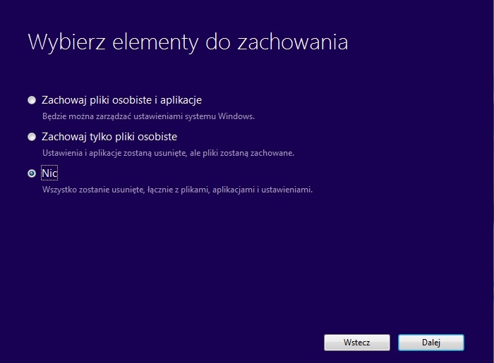

    Powiedzmy nie mam bootowalnego dysku ani USB itp.
    i odpalam instalator z dysku.
    Moim oczom ukazuje sie tylko takie opcje
    Windows 10 czysta instalacja na innej partycji, jak?
    Czy ktoras z nich to czysta instalacja i bede mogl wybrac dysk na ktorym zostanie zainstalowany Windows? Bo widze jakby tutaj byly tylko opcje zachowania tego co mam czyli aktualka i usuwanie czyli nowa instalacja, ale na tej partycji co mam aktualny Windows 7 czyli w sumie chyba tez aktualizacja :/

    "Nic" to czysta instalacja.

    Ale czy będe miał do wyboru dysk na ktorym chce zainstalowac Windowsa? Nie chce nadpisac obecnego

    Niestety, nie da si e wybrać partycji opcja "Nic" usuwa wszystko z istniejącej partycji systemowej oraz instaluje system od nowa.

    Zgadza się. Żeby manewrowac partycjami i miejscem instalacji, uruchom komputer z płyty lub pendriva z obrazem Win10. Tam będziesz mógł wybrać partycję na której chcesz zainstalować win10.
