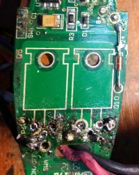

    Dostałem od znajomego wkrętarkę Milwaukee C12PD z uszkodzoną płytą sterującą. Płyta była już naprawiana ale znowu ma spalone tranzystory mocy w chwili kiedy do mnie trafiła były tam tranzystory IRF3205 założyłem nowe jednak po kilku startach robią się gorące i jest po tranzystorach. Zastanawiałem się czy to nie wina silnika ale podłączony z pominięciem płyty działa bez problemu, więc jednak wina płyty. Zakup nowej płyty jest bez sensu, bo jest za droga. Pytanie moje brzmi czy były tam dobre tranzystory czy jednak powinny być inne może nie wytrzymują hamowania silnika, bo jest to realizowane przez tą płytę. Lub może da się podstawić jakąś uniwersalną płytę od braci z Azji.

    Czy na płytce oryginalnie były dwa mosfety? Z reguły bywa jeden oraz dioda gasząca.
    Proszę zamieścić fotkę płytki tak, żeby było widać płytkę.

    Dodaje zdjęcia płytki.

    Witam - proponował bym oczyścić płytkę z resztek ( lakieru kalafonii i innych )
    przez co stanie się bardziej czytelna i będzie można stwierdzić czy scieżki
    są całe - nieuszkodzone oraz czy nie ma gdzieś zwarcia .
    Te miejsca na tranzystory oznakowane są jako Q5 i Q10

    Proszę prześledzić czy nie ma zwarć pomiędzy pinami do lutowania mosfetów .
    Przerwy oznaczone są białym paskiem . Proszę też określić czy te dwa mosfety
    pracują razem ( praca równoległa ) czy każdy pełni inną rolę .

    Ja na tych zdjęciach widzę spalony r22 10Ω
    Możliwe ze poza mosfet-ami coś więcej uległo uszkodzeniu .

    Na 99% źródło Q10 jest połączone z minusem z baterii a dren w wyjściem silnik (przez przełącznik obrotów) a Q5 odwrotnie dren do minusa baterii ,a żródło do wyjścia na silnik. rezystor sprawdzę jutro z rana i jeśli jest uszkodzony to go wymienię.

    Dzisiaj sprawdziłem rezystor R22 jest sprawny wartość 100Ω. Oczyściłem dokładnie styki wokół, a na testy wlutowałem IRF1010 połączyłem z odpowiednimi ścieżkami tam gdzie były uszkodzone pady lutownicze i ku mojemu zaskoczeniu wkrętarka działa jak nowa. Jeszcze będę testował czy nie odmówi posłuszeństwa, ale już teraz bardzo dziękuje za pomoc.
