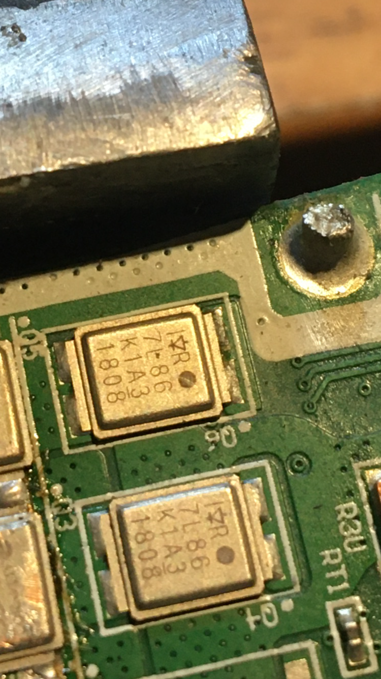

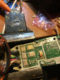

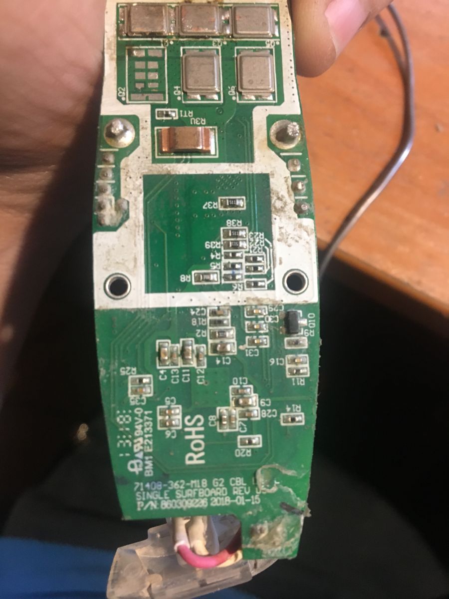

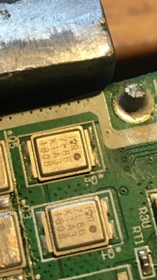

Wkrętarka Milwaukee M18 CBLPD ma uszkodzony tranzystor IRL7486MTRPBF na płytce sterującej, co powoduje, że po włożeniu baterii dioda się świeci, a po naciśnięciu włącznika słychać cyknięcie i silnik lekko drgnie. Po wymianie jednego tranzystora urządzenie działało chwilowo, ale objawy powróciły, co sugeruje uszkodzenie kolejnych tranzystorów lub innych elementów. Pojawiła się dyskusja na temat przyczyn awarii – czy jest to efekt przeciążenia spowodowanego brakiem jednego tranzystora, czy też uszkodzenia innych komponentów. Wskazano na konieczność sprawdzenia rezystora R18 o wartości 1 MΩ, łączącego kondensator C4 z pinem 3 kontrolera DVR. Pojawiła się również prośba o identyfikację elementów C4, C24 i R18 w kontekście korozji i utlenienia na płytce. Jeden z linków prowadzi do zamiennika tranzystora IRL7486MTRPBF dostępnego na Aliexpress.
