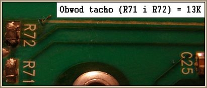

    W podanej pralce wypaliła się wtyczka przy silniku. Zwarcie uszkodziło wejścia w module elektroniki z prądniczki TACHO.
    Potrzebuję znać wartości rezystorów w module elektroniki R71 i R72.
    Czy ktoś spotkał się z tym modelem i ma takie informacje?
    Proszę :D
