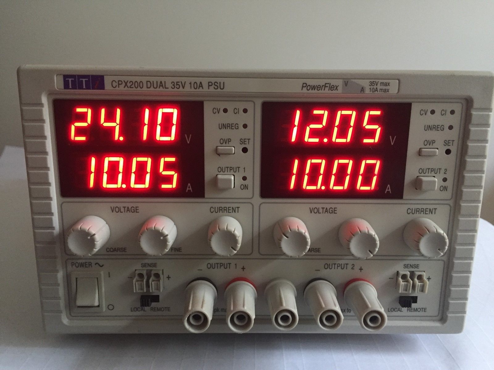

    #7 16824262
    ^ToM^
    Posty: 9051
    Pomógł: 495
    Ocena: 2939
    Svavo napisał:
    Czy mógłby ktoś polecić cichy zasilacz laboratoryjny (2 x 0..30V / 0..3A)? Pasywny lub z wentylatorem sterowanym zależnie od temperatury.
    Polecam zasilacze MCP. Są to urządzenia do pracy ciągłej, nie mają wentylatora czyli chłodzenie pasywne. Są naprawdę wysokiej jakości i niezawodne.
    Nowsza wersja:
    MCP_new
    Moja wersja:
    MCP_old
    Jedynie LCD wyszły niewyraźnie, bo w moim są idealnie ostre.
    • Cichy (sterowany went. / pasywny) zasilacz labolatoryjny? MCP_M10_DP_303P.jpg (44.14 KB) Musisz być zalogowany, aby pobrać ten załącznik.

    Ten co poleciłem w poście #7 w ogóle nie hałasuje bo jest chłodzony pasywnie. Przy max obciążeniu radiator z tylu ma moze ze 45 st. C.
