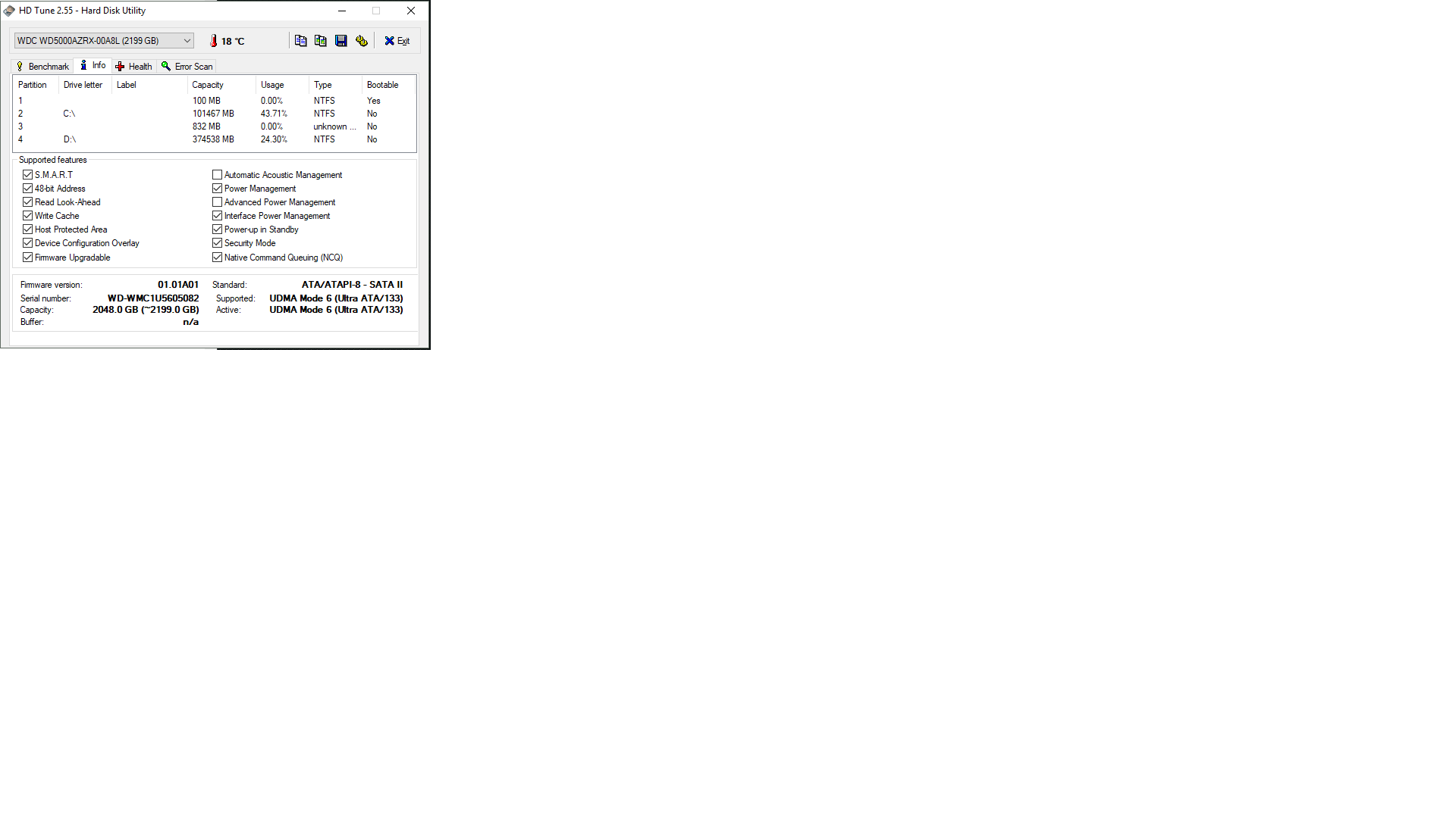

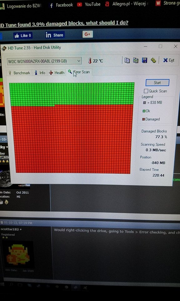

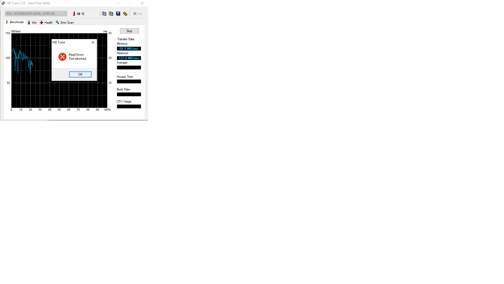

    Posiadam Dysk WDC WD5000AZRX-00A8L. Skanowałem go HD tune i w error scan wykazał że masz uszkodzone 77,3% sektorów. Zastanawia mnie to ze tam jest podane że dysk ma 2TB a ja mam tylko 500 GB podczas szybkiego scanu bloki idące na zielono dochodzą do 477 000 MB potem są bad sektory. Z dysku korzystam cały czas wczoraj mi sie PC zawiesił i miał problem z wystartowaniem ale to chyba przez nieoczekiwane zamknięcie bo komputer też swoje ma.
    Specyfikacje:
    - Karta graficzna - Nvidia GeForce GTX 550 Ti,
    - Procesor - AMD Athlon(tm) II X4 640,
    - Zasilacz - Akyga 500W (nowy),
    - Płyta główna - ASRock N68-VS3 FX,
    - 8GB ram-u,

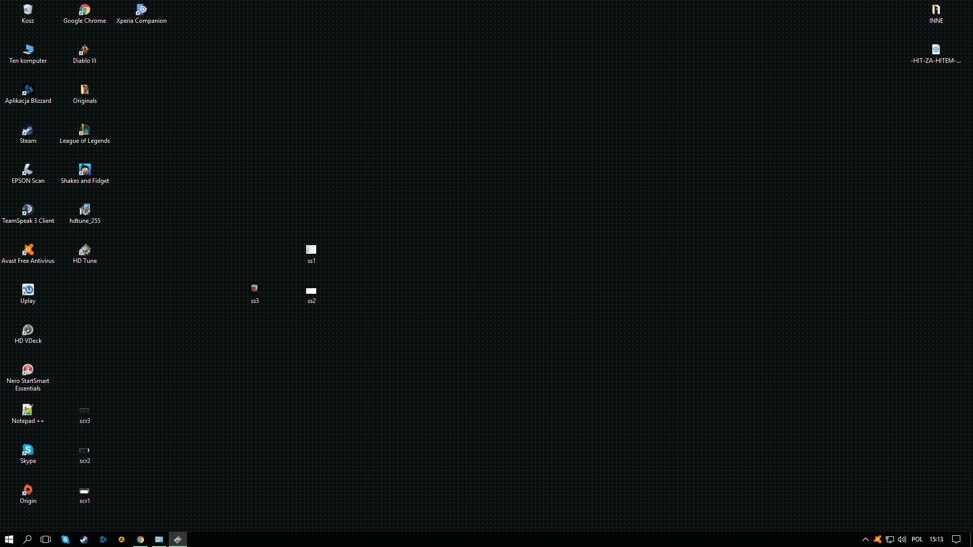

    Po wczorajszej akcji normalnie wystartował włączył się w niecałą minutę potem korzystanie z niego było w 100% normalne przeglądałem internet, grałem. Cała akcja była dziwna. Podam ss z HD tuna. Dziwne jest to że czasami mi się tapeta "kropkuje" na to pomaga ponownie uruchomienie eksploratora. Załączę dodatkowo kilka ss z hd tuna i pulpitu co sie z tapetą dzieje.Dysk WDC WD5000AZRX-00A8L - 77,3% uszkodzonych sektorów w HD Tune, 500GB zamiast 2TBDysk WDC WD5000AZRX-00A8L - 77,3% uszkodzonych sektorów w HD Tune, 500GB zamiast 2TBDysk WDC WD5000AZRX-00A8L - 77,3% uszkodzonych sektorów w HD Tune, 500GB zamiast 2TBDysk WDC WD5000AZRX-00A8L - 77,3% uszkodzonych sektorów w HD Tune, 500GB zamiast 2TBDysk WDC WD5000AZRX-00A8L - 77,3% uszkodzonych sektorów w HD Tune, 500GB zamiast 2TB

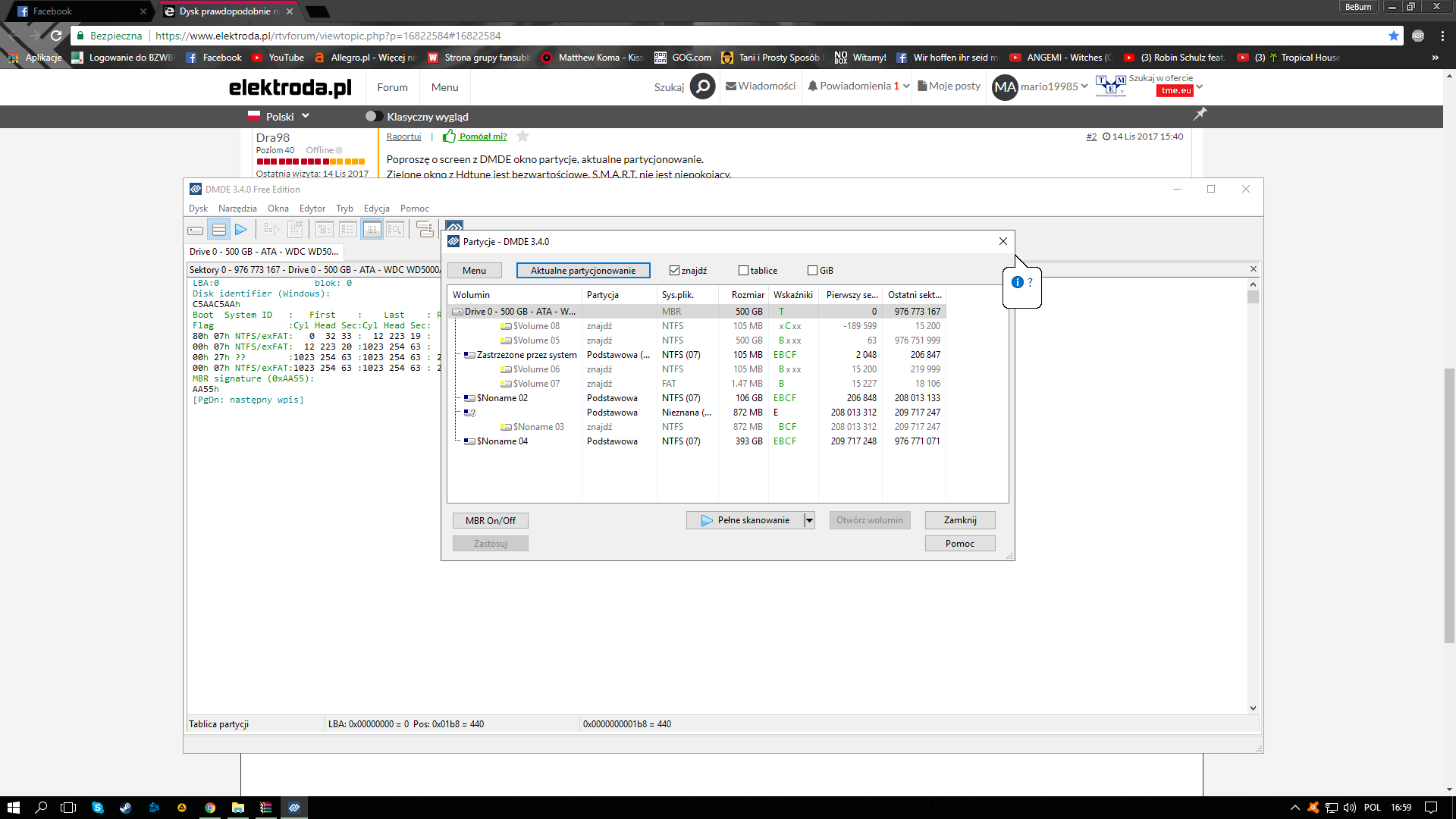

    Poproszę o screen z DMDE okno partycje, aktualne partycjonowanie.

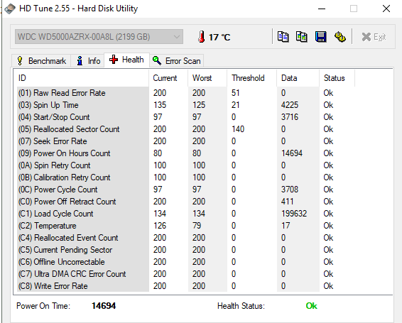

    Zielone okno z Hdtune jest bezwartościowe, S.M.A.R.T. nie jest niepokojący.
    Jak jest widoczny HDD w zarządzaniu dyskami?

    Bzdura HDTune, dysk sprawny, nie ma co się tym przejmować. Jak dysk jest podłączony?

    Dra98:
    O to chodzi ? Zasilacz jest nowy co dodałem w nawiasie bo ostatni mi padł po tym ten zakupiłem i były sprawdzane napięcia ( tak wiem zasilacz z czarnej listy na szybko go kupiłem bo coś potrzebowałem a w sklepie tylko taki był )

    ...czasami mi się tapeta "kropkuje" na to pomaga ponownie uruchomienie eksploratora.
    A Twoja karta graficzna ile "zżera" mocy tej "atrapie", wiesz :?:

    Wg SMART, dysk ma przepracowane 14694 godziny.
    Co do "kropek" na ekranie, spróbuj usunąć obecne sterowniki karty graficznej i zainstaluj inną wersję.
    Jeśli to nic nie da, to przetestuj jeszcze na bootowalnym Linuxie =>
    http://www.zyli.republika.pl/linux/index.html
    Czy w trybie awaryjnym, lub w BIOS'ie również występuje ten efekt na ekranie?

    Wg S.M.A.R.T dysk jest sprawny. Osobiście bym jednak zmienił częstotliwość parkowania głowic używając stosownego programu producenta np na 240s zamiast domyślnego.
