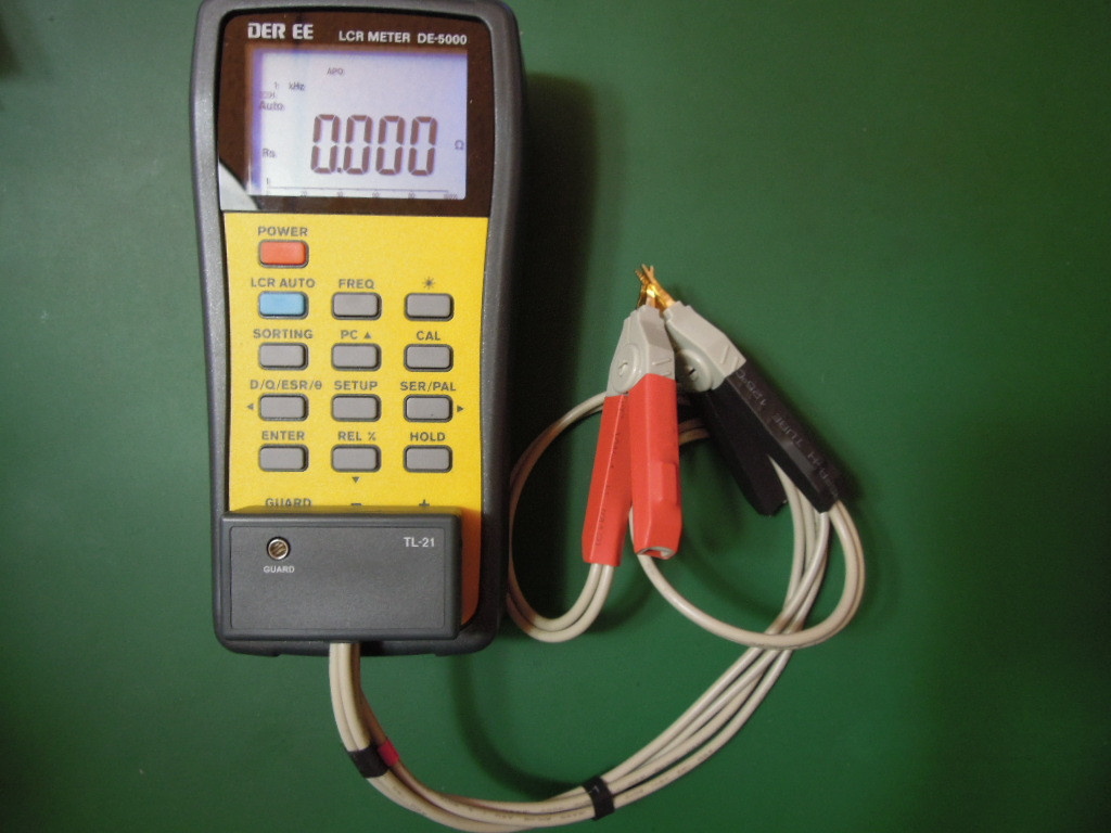

    Rzeczywiście, w dokumentacji podano, że pomiar jest 4-przewodowy. Jednak na zdjęciu nie widzę odpowiedniej ilości gniazd (dla porównania - miernik VA520, o którym piszę w pierwszym poście tego wątku ma odpowiednie gniazda). Jak do miernika DE-5000 przypina się klipsy Kelvina?
    Pomiar 4 przewodowy. Klipsy wpina się w gniazdo DUT, które ma 4 pola stykowe.

    Akurat w DE-5000 jest pełny kelvin. Czy się przepłaca? Nie wiem, ja za mojego kilka lat temu dałem w podstawowej wersji 500 zł brutto.
    Nawet jak jest na tym samym chipie to jest różnica w wykonaniu - przy dokładnych instrumentach nie jest to bez znaczenia. Akurat DE-5000 jest wykonany b. solidnie.

    Miałem na testach tego ręcznego Axiometa AX-LCR42A - można przyjąć, że to odpowiednik DE-5000. Mam również Hameg HM8118. Jeśli chodzi o pomiary małych indukcyjności: Obydwa mierzą podobnie. Natomiast obydwa są bardzo wrażliwe na ułożenie przewodów pomiarowych. Żeby pomiar był dobry to przed pomiarem trzeba wykalibrować przyrząd, co w przypadku miernika Axiomet trwa minutę (Hameg kalibruje w kilka sekund). Następnie trzeba w podobnej pozycji kabelków, w jakiej było zerowanie przypiąć badany element i wtedy pomiar wychodzi dość dobrze.
    Jednak potem do tego Hamega zrobiłem własne kabelki, gdzie sygnał wymuszający idzie dwużyłowym kablem w ekranie, z dala od kabli pomiaru napięcia. Sytuacja radykalnie się poprawiła. Można ruszać kablami, a wskazanie się nie zmienia.
    Wniosek - standardowe kable z klipsami Kelvina nie są dobre do pomiaru niskich indukcyjności. Są one dobre do stałoprądowego pomiaru rezystancji, ale przy wysokich częstotliwościach pomiarowych działają jak transformator powietrzny i zafałszowują pomiar. Lepiej zrobić własne kable, gdzie wymuszenie pójdzie dwużyłowym kablem. Ewentualnie można zastosować układ 4TP, gdzie sygnał wymuszający płynie żyłą kabla i wraca ekranem.
