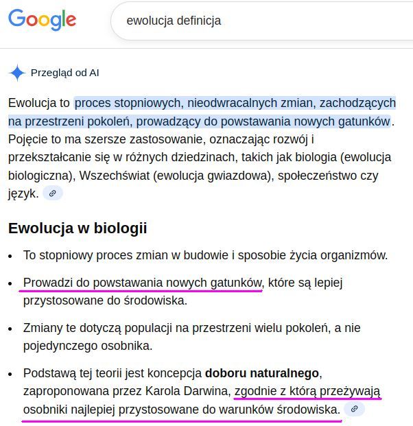

    Znalazłem tam zdanie:
    Tego instynktu nie da się ewolucyjnie wyeliminować, bo on wprost przeczy samej zasadzie ewolucji.
    Używanie słów z dziedziny biologii uważam za niewłaściwe. Z moich obserwacji wynika że 99% czytelników nie wie co to jest instynkt i ewolucja.
    AI od Google też nie wie:
    Zrzut ekranu wyników Google z definicją ewolucji biologicznej i zaznaczonym tekstem.
    Ciekawym czy AI potrafi wyjaśnić w jaki sposób przetrwanie osobników najlepiej przystosowanych do warunków środowiska implikuje powstawanie nowych gatunków.
    Ciekawym czy istnieje jedna definicja gatunku.
