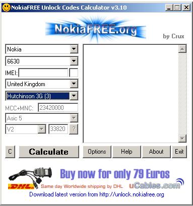

    Znalazłem taki programik który może by ściągnął simlocka trzeba by było go tak ustawić jak na zdjęciu i wpisać w pole IMEI to co wyświetli się po wpisaniu do telefonu *#06# Następnie Calculate wpisać do telefonu wyświetlony kod i simlock powinien zejść Kila razy simlocka zdjąłem w ten sposób i nie było problemów jednak nie z tego modelu myślę jednak że skoro jest w tym programie możliwości wyliczenia kodu do 6630 to widocznie i w tym modelu można tak zdjąć blokadę
    Poniżej daje programik do ściągnięcia
    • Calculator.zip (369 KB) Musisz być zalogowany, aby pobrać ten załącznik.

    @Jasiek3 - widze ze jestes niedzielnym simlockerem z kalkulatorem w dloni, dlatego moglbys troszke poprzegladac forum, zastanowic sie, a dopiero potem napisac taki post. Simlock z tego modelu to co najmniej 200 PLN netto, a na dodatek chce Cie poinformowac ze zaden box tego nie zrobi (zreszta jakbys uwaznie przeczytal ten temat to jzu bys wszystko wiedzial) :)

    Napisałem przecież że ten program "może zdejmie" Choć nie koniecznie musi :-) Zawsze szukam taniego rozwiązania jeśli nie poskutkuje dopiero decyduję się na zakup kabla bądź jakiegoś taniego klipu a simlock za 200zł to dla mnie majątek nie wiem jak dla innych Nie zdejmowałem nigdy z tego modelu więc tylko podsunąłem pomysł i program chciałem jedynie pomóc A co do "niedzielnego simlockera" to od czegoś trzeba zacząć :-) na razie od niedawna się tym bawię Kilka telefonów już prze flashowałem nie licząc simlocków i żadnego jeszcze nie skopałem I wydawało mi się że tym razem chyba też nic by się nie stało jak by ktoś spróbował wpisać sobie kod o ile mi wiadomo to zazwyczaj jest 5 prób:-) Jednak dzięki za uwagi następnym razem bardziej się przyłożę do tematu:-)
