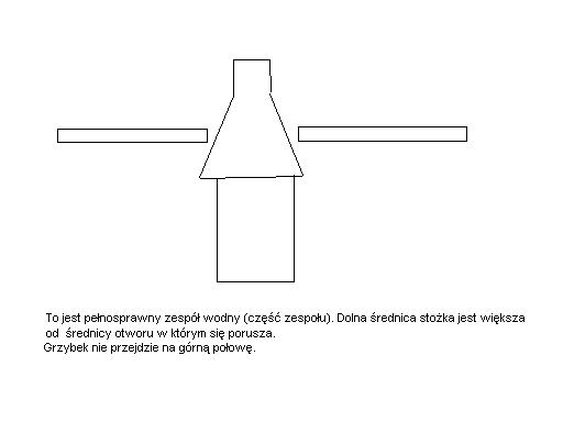

    Jest to bardzo niebezpieczna usterka. Po zakręceniu kurków i paleniu się piecyka może dojść do rozerwania nagrzewnicy i poparzenia ludzi.
    Usterka spowodowana wytartym lub urwanym grzybkiem w zespole wodnym (to jest ten mosiężny element na dole piecyka).
    Masz dwie możliwości: 1-zdemontować zespół wodny i wymienić uszkodzony element (groszowa sprawa) lub 2-wymienić kompletny zespół wodny (około 70-80 zł).

    Nie jestem przekonany co do tego grzybka. Wg mnie powoduje on stabilne zapalanie i gaszenie płomienia.
    Masz rację w 100 %. Ale piszesz o pełnosprawnym zespole wod.
    Grzybek w skutek tarcia o wewnętrzne elementy zespołu "stracił" swoją średnicę (chodzi o dolną średnicę stożka) i przeskoczył na górną połowę zespołu wod.
    Normalnie taki stan nie ma prawa zaistnieć ponieważ średnica grzybka jest większa od średnicy otworu w którym się porusza.
    Jeżeli widziałeś zespół wodny to wiesz o co chodzi.
    Nie pisałbym takich rad, gdybym nie zetknął się z dwoma takimi przypadkami.
    Jeżeli nie rozwiałęm Twoich wątpliwości, to spróbuję taki stan narysować.
    Odpisz czy wszystko jasne.

    Nie mam żadnych wątpliwości. Wyroki techniki są często bardzo brutalne i nieobliczalne. Sam z takim przypadkiem się nie spotkałem. Srednica grzybka jest sporo większa od otworu, ale zespół wodny może tez mieć swój wiek (PG-4)

    Chcąc rozwiać wszelkie wątpliwości zamieszczam poglądowe rysunki.
    • Gaz w piecyku PG-4 nie gaśnie po zakręceniu wody - co zrobić? sprawny.jpg (13.96 KB) Musisz być zalogowany, aby pobrać ten załącznik.
    • Gaz w piecyku PG-4 nie gaśnie po zakręceniu wody - co zrobić? niesprawny.jpg (13.01 KB) Musisz być zalogowany, aby pobrać ten załącznik.
