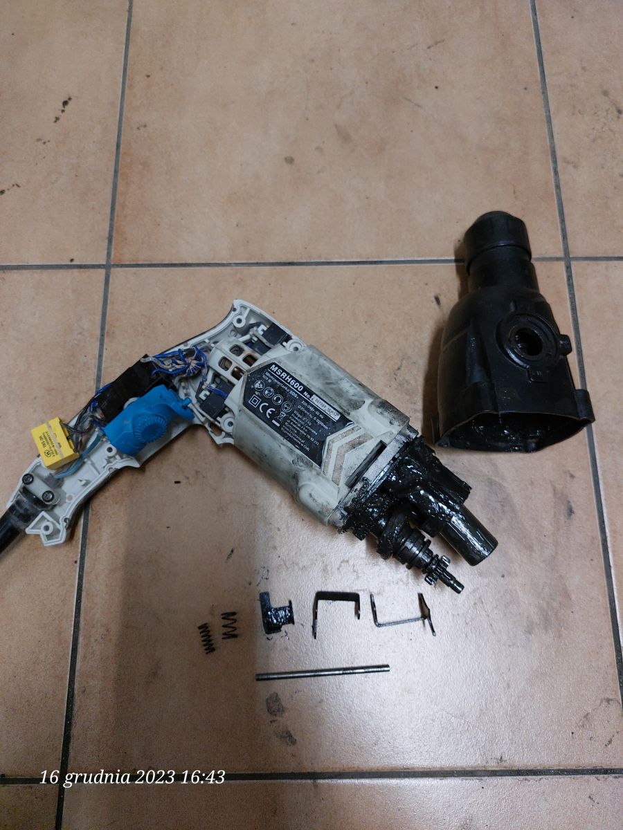

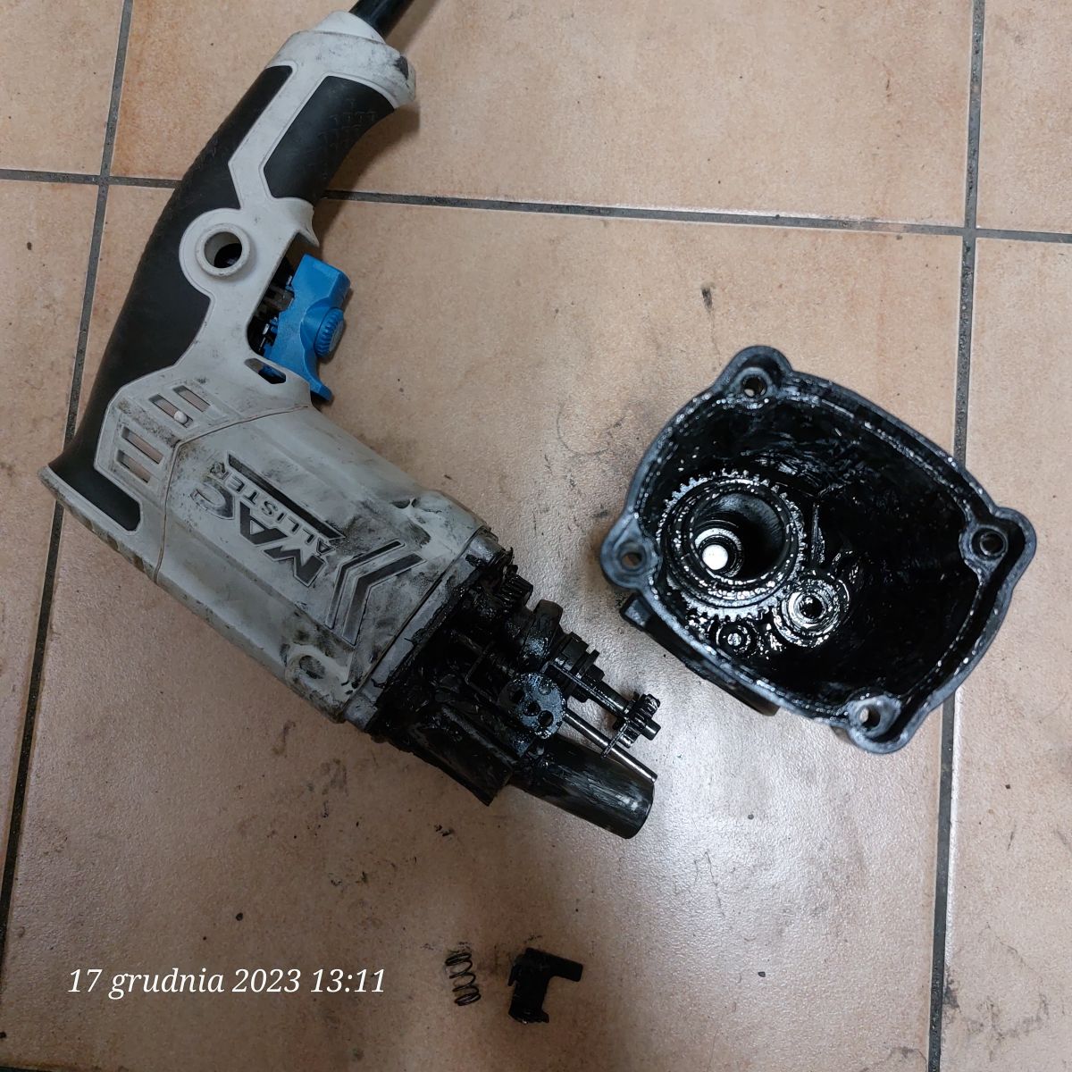

    Witam czy wie ktoś może jak poskładać w wyżej wymienionej mlotowiertarce wybierak trybów? Znajomy powiedział ze silnik chodzi a wiertarka nie wierci po odkręceniu góry wypadły mi te części z kręceniem sobie poradziłem bo zabezpieczenie wypadło a z tym mam duży problem.

    Witam, na moje oko element ze zdjęcia nr 3 jest zużyty. Kolega posiada części zamienne?

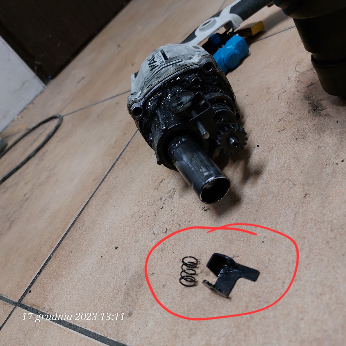

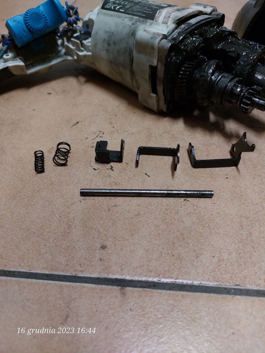

    Części wiertarki i komponenty na podłodze, dwa elementy zaznaczone na czerwono. Rozłożona wiertarka z widocznymi elementami przekładni i dwiema częściami zaznaczonymi do złożenia. Rozłożona wiertarka z widocznymi częściami: dwie sprężyny, metalowy pręt i trzy metalowe elementy zaznaczone na czerwono. Rozłożona wiertarka z częściami na podłodze, w tym dwa elementy zaznaczone na czerwono.
    Witam. Mam problem z złożeniem tej wiertarki. Nie mam pojęcia co zrobić z tymi dwoma elementami zaznaczonymi na czerwono. Znaczy rozumiem, że ten element z rowkami ma zablokować zębatkę, ale którą - tą małą czy dużą (w środku czarnego korpusu). Bo jeśli włożę ją na ten mały wałek bodajże fi4 to nie dosięga do małej zębatki. No i gdzie ma być ta sprężyna. Obydwie mają różną długość i średnicę.

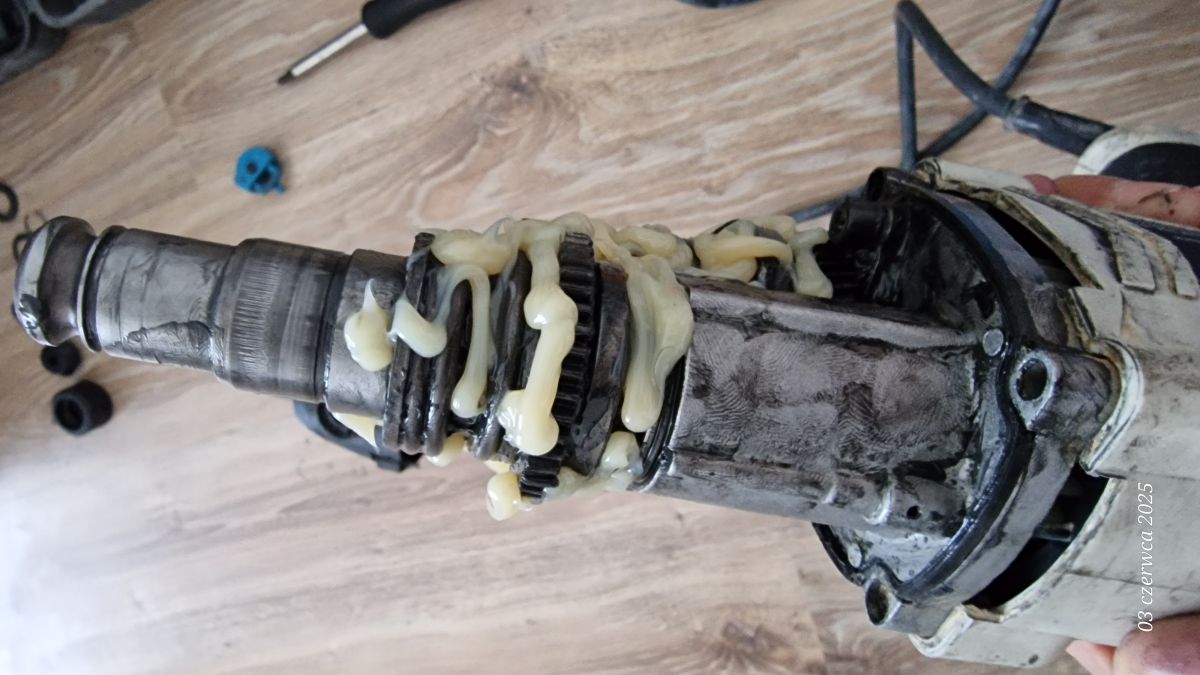

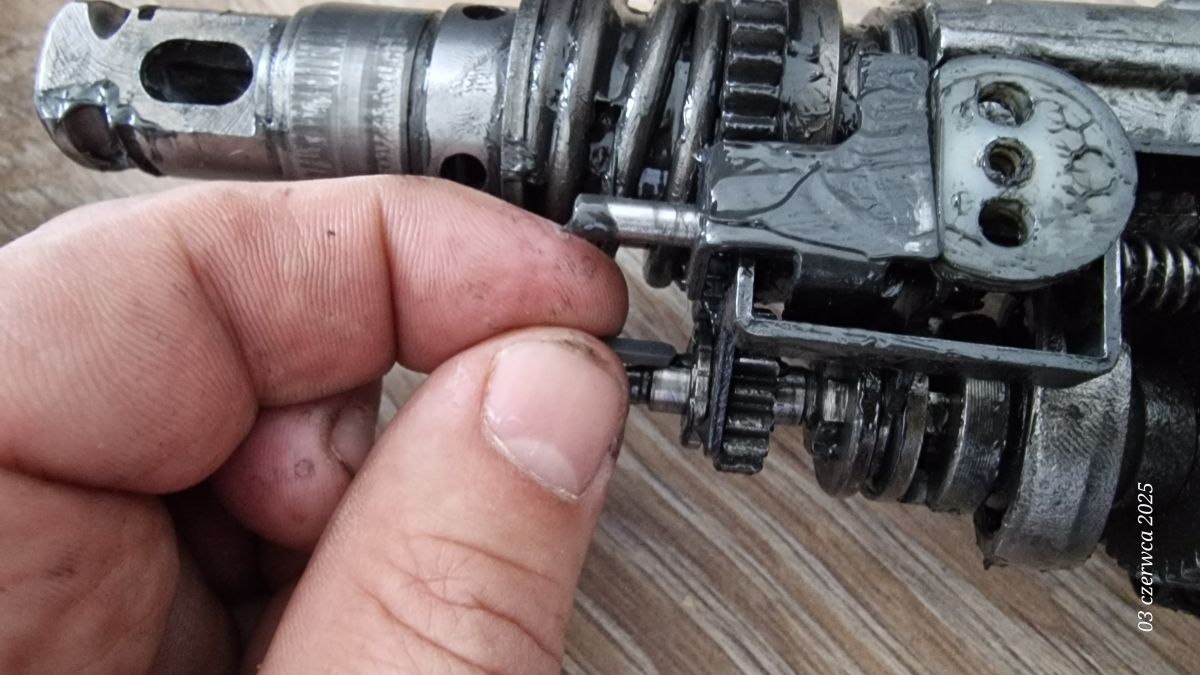

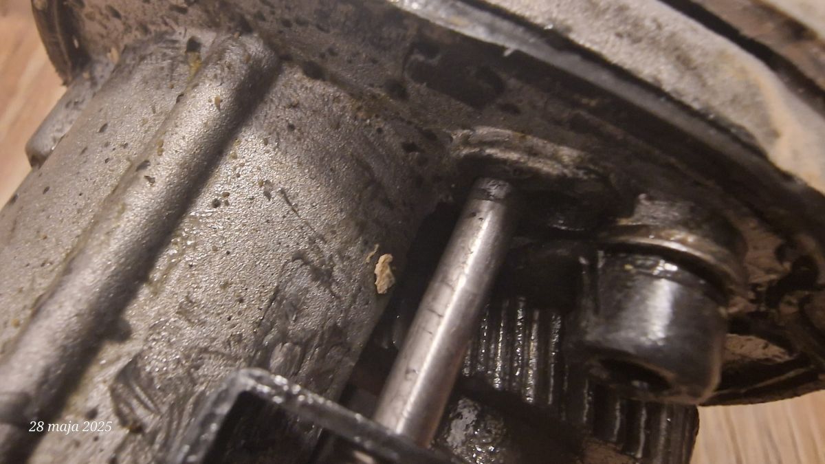

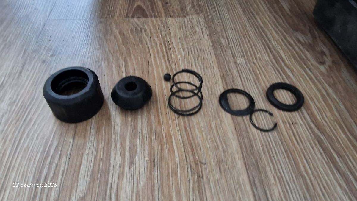

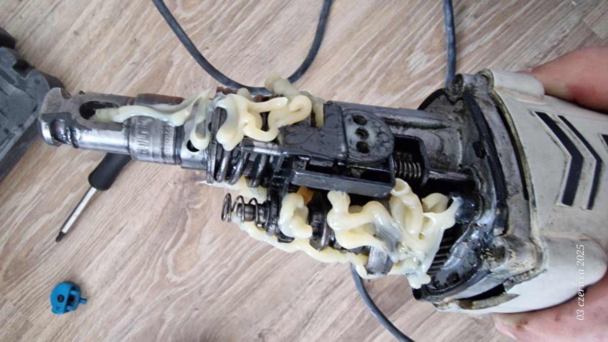

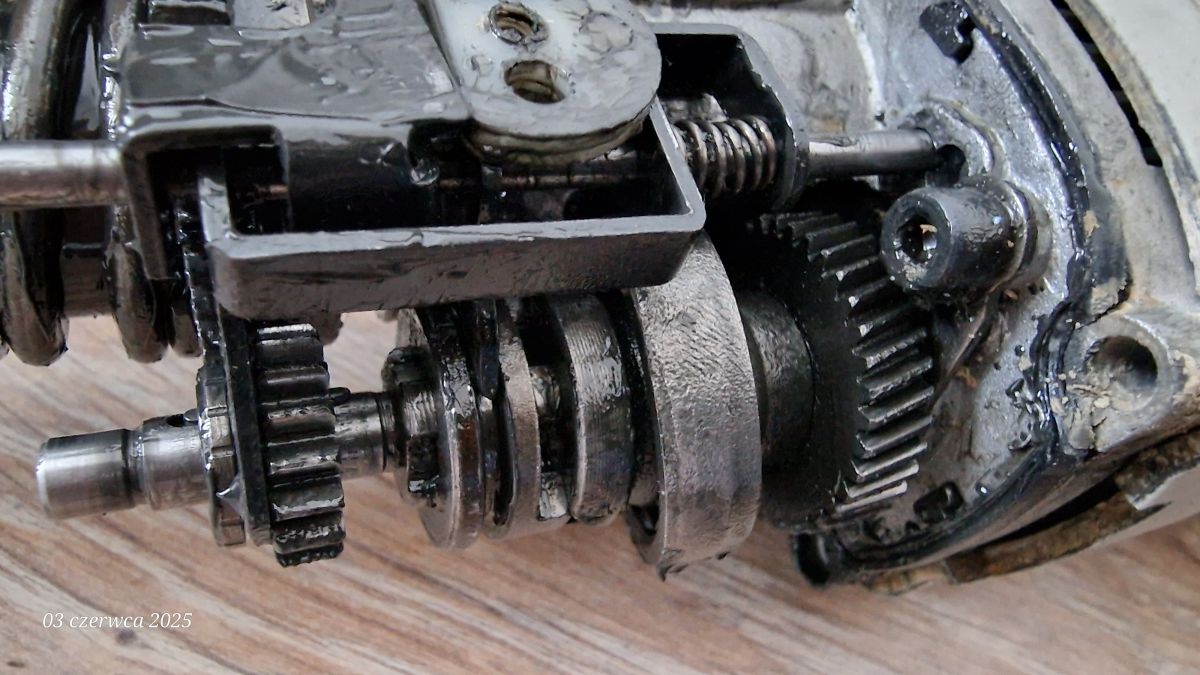

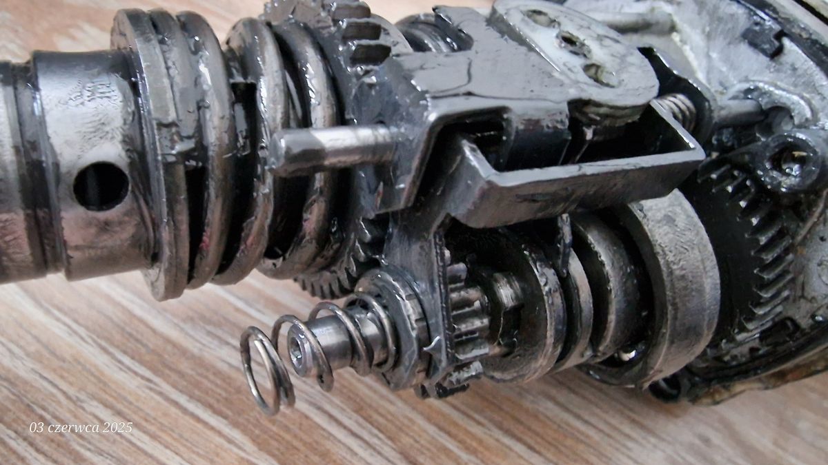

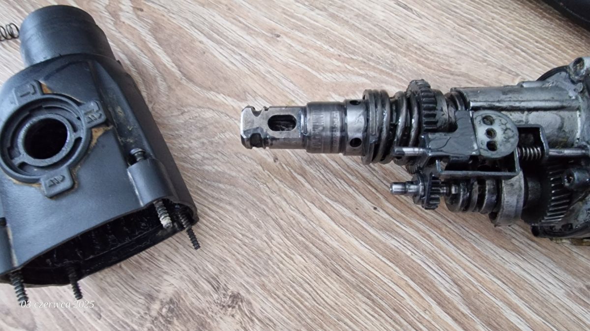

    >>16833622
    Element mechanizmu wiertarki leżący na drewnianym blacie, z widoczną sprężyną i metalowymi częściami.
    Część mechaniczna zębatki i sprężyny z wiertarki leży na drewnianym blacie.
    Część mechanizmu młotowiertarki z widoczną sprężyną i metalowymi elementami na drewnianym blacie.
    Wnętrze rozkręconej młotowiertarki z widocznymi elementami mechanicznymi, sprężynami i kołami zębatymi.
    Wnętrze rozebranej młotowiertarki z widocznymi przekładniami i sprężynami, leżącej na drewnianym blacie.
    Zbliżenie na otwartą obudowę mechanizmu młotowiertarki, widoczne koła zębate i sprężyny.
    Zbliżenie na mechanizm wewnętrzny wiertarki lub młotowiertarki z widocznymi wałkami i zębatkami.

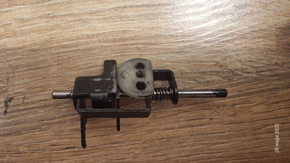

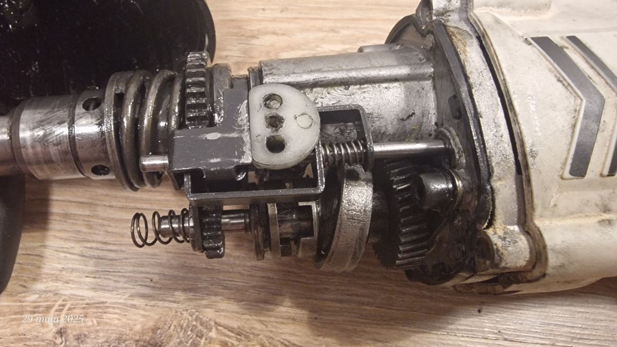

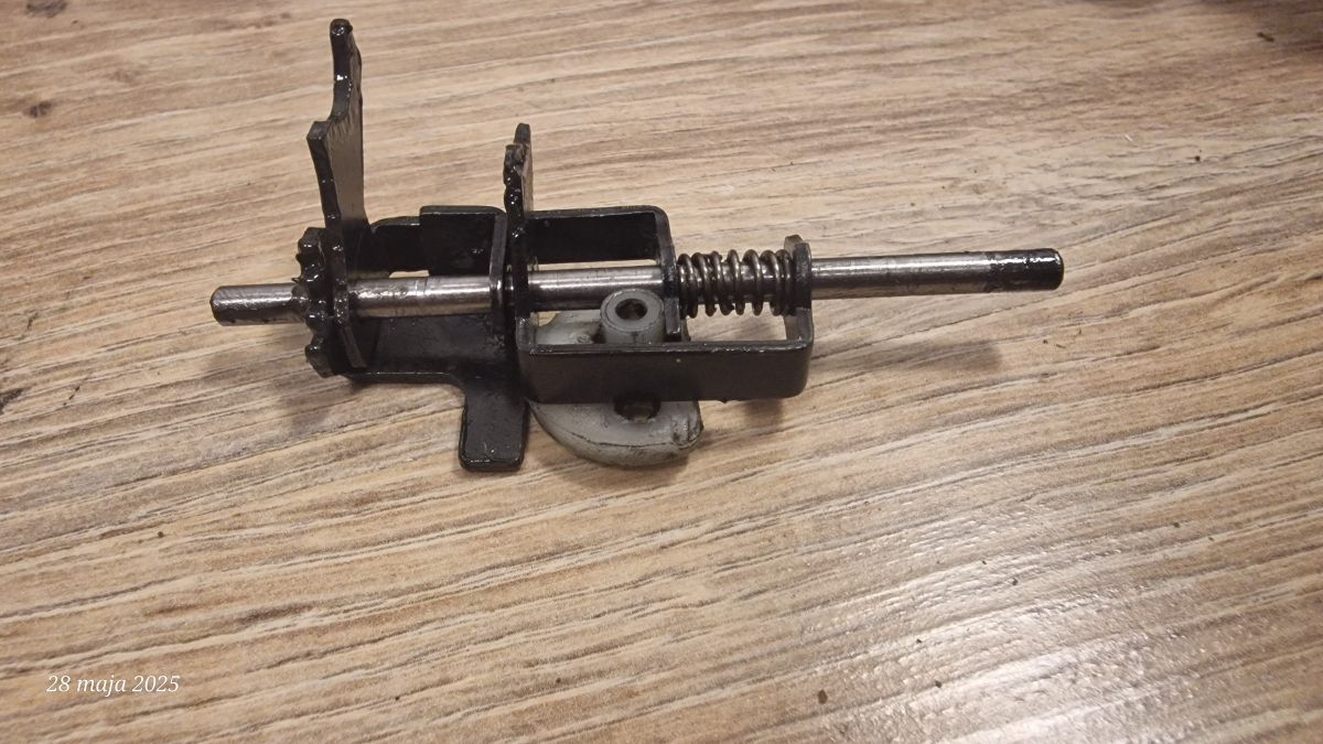

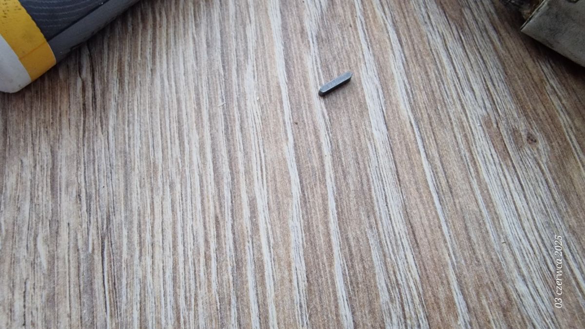

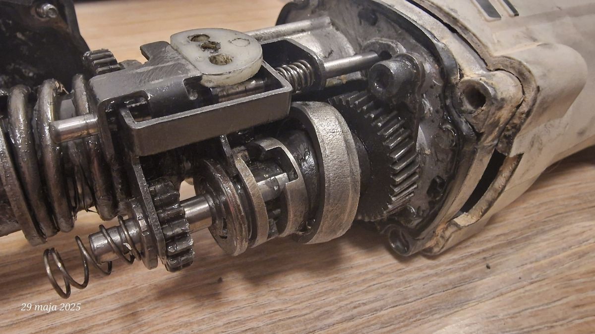

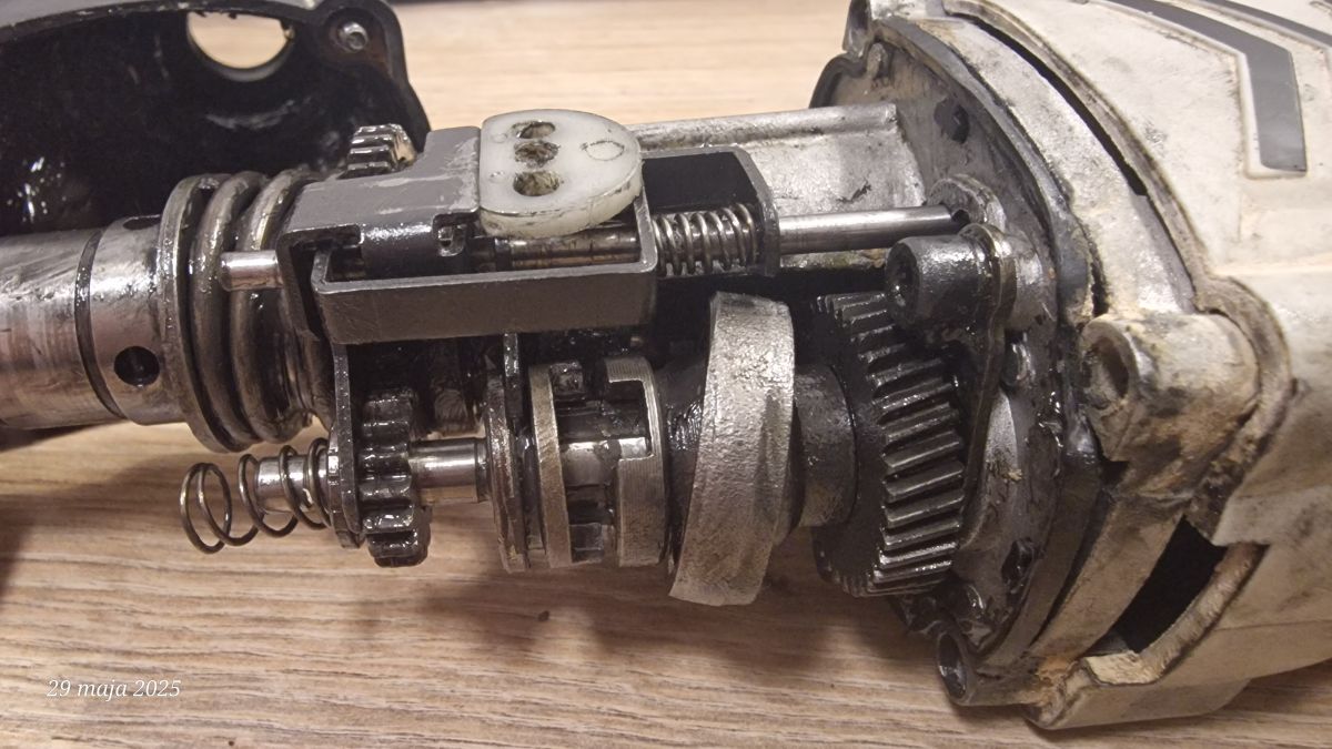

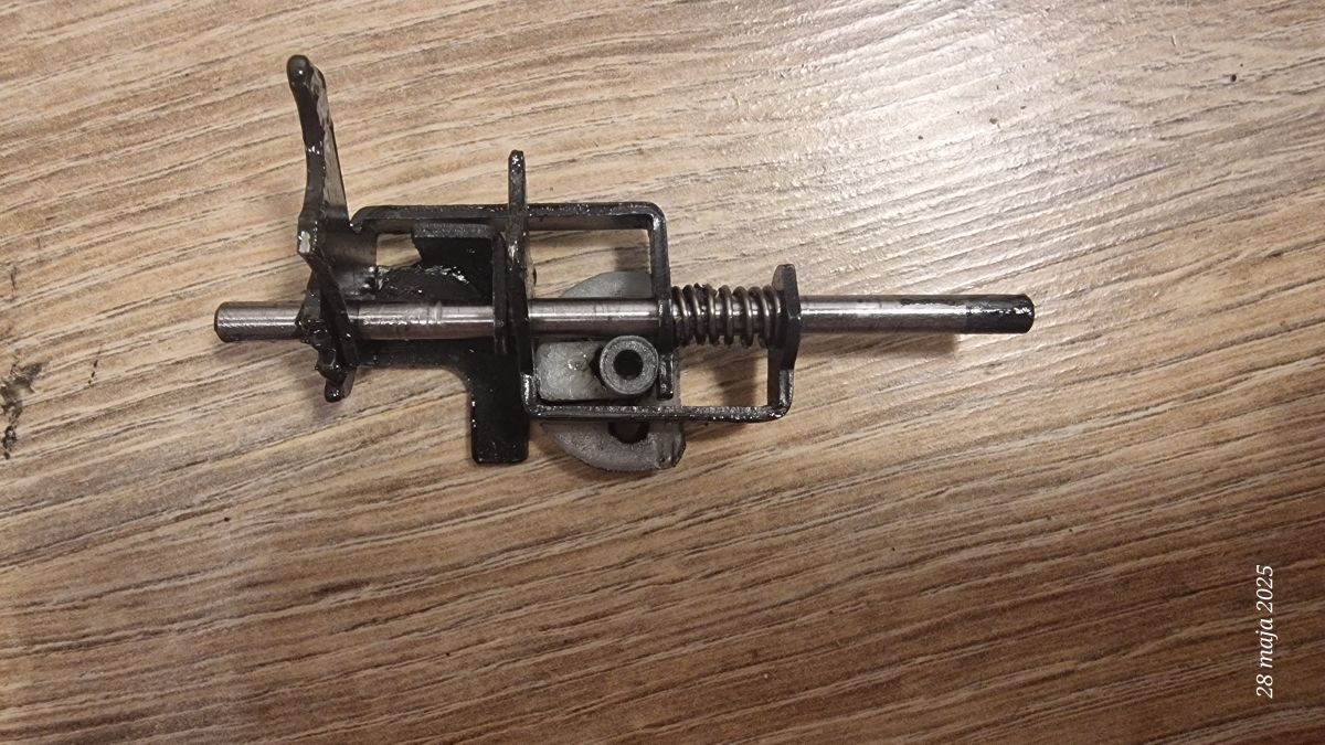

    Tutaj masz kilka zdjęć z mojej naprawy tego urządzenia, sam osobiście zainspirowany byłem ogłoszeniem na Allegro, które przedstawiało, jak to urządzenie wygląda. Koniecznie sprawdź, czy masz wszystkie wpusty na wałkach, które trzymają koła zębate, bo ja, jak rozkręcałem wiertarkę młotowiertarkę, to ten malutki wpust mi wypadł, który napędza tę dużą przekładnię, która powinna się obracać, gdy przestawisz na wiercenie.
    Właśnie otrzymałem wpust do tej zębatki którą widzisz na zdjęciu jako że przy rozkręcaniu gdzieś go zgubiłem zdjęcie opisuje dokładnie Jakie wymiary powinien mieć wpust ja znalazłem 2 mm na 2 mm na 12 mm kupiłem taki wpust na Allegro i jedną powierzchnię musiałem szlifierką gumówką spiłować wyszlifowałem o około pół milimetra bo nie nachodziła zębatka no i udało się wiertarka sprawna wszystko działa jak należy.
