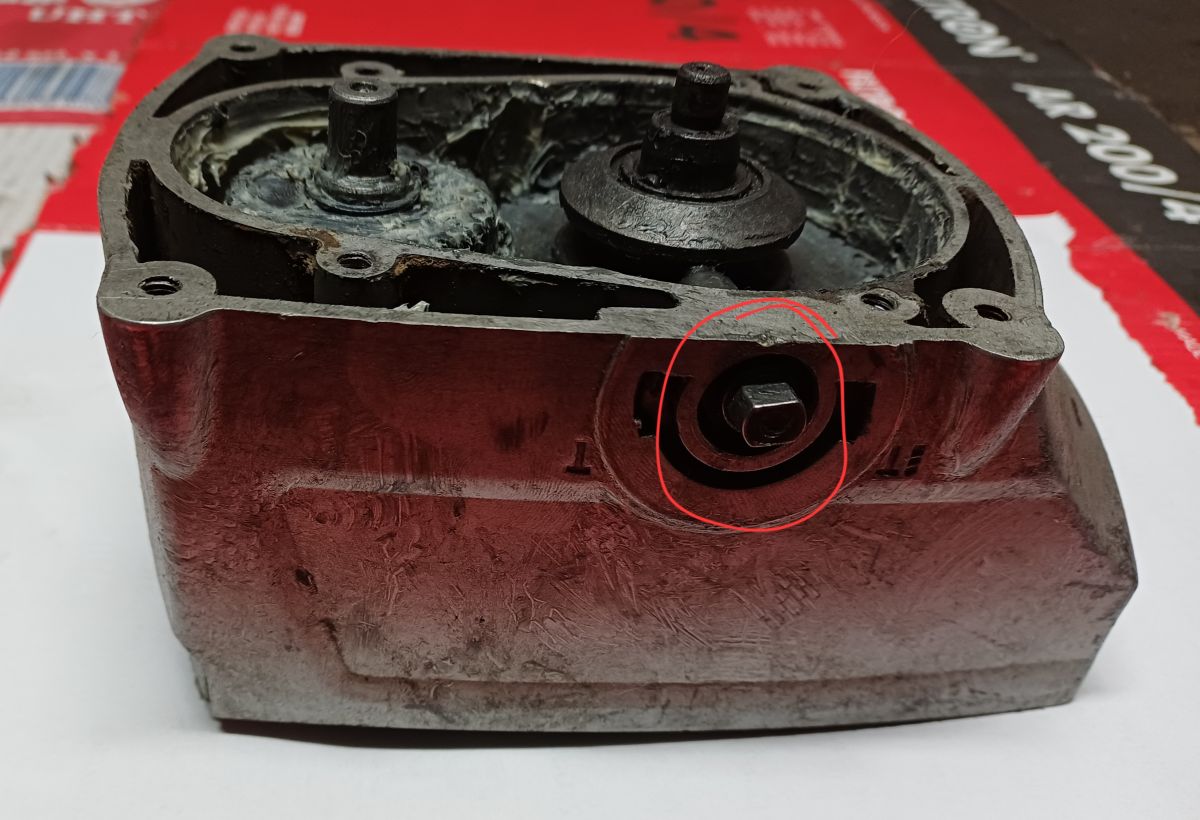

    Witajcie, poszukuję korpusu do młotowiertarki Macallister MRH 1500 lub porady, jak naprawić uszkodzenie.
    W młotowiertarce wyrobiła się obudowa trzymająca sworzeń wybierający funkcję. Na skutek zrobienia się jajowatego otworu selektor opada do dołu i nie blokuje dłuta w wybranej pozycji kucia. W zasadzie nie potrzebuję funkcji wiercenia, wystarczyłoby samo kucie.
    Jeżeli ktoś miałby jakiegoś niedrogiego dawcę z niewyrobionym otworem, proszę o kontakt. Ewentualnie proszę o porady, gdyby ktoś miał pomysł, jak domowym sposobem naprawić uszkodzenie, byłbym wdzięczny.
    Zużyty korpus młotowiertarki Macallister MRH 1500 z uszkodzonym otworem selektora.

    Jedyne, co przychodzi mi na myśl to rozwiercenie tego otworu żeby zlikwidować owalny (jajowaty) kształt i zainstalować tam tulejkę metalowa (np. mosiężną) dotoczyć na wymiar. Zewnętrzną średnica zgodna z rozwierconym otworem, wewnętrzna zgodna ze średnicą osi przełącznika. Bardziej prymitywna opcja to dopasować tulejkę plastikową do średnicy osi przełącznika, a zewnętrznie dopiłowanie pilnikiem do otworu i w kleić to zalewają ewentualne niedoskonałości przy pilnikowaniu jakimś klejem cjanopanowy lub innym jest tego trochę na rynku.
    Marka Macallister to chyba Castorama jak masz w pobliżu to zapytaj ich pewnie mają zwroty czy jakieś uszkodzone może da się coś załatwić.
