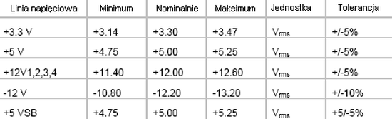

    I teraz zasilacz, kolejna moja wątpliwość, mierzyłem miernikiem i daje on 12.38-12.39 V na wyjściach 6 pin, które zasilają kartę graficzną, a czytałem że może to być za dużo, i że nie powinno być większej różnicy jak 0.05 V, ile w tym prawdy nie wiem, może ktoś wie na pewno??
    To jest w granicach normy. Max to 12.6V.
    Nie powinno być dużej różnicy między stresem, a spoczynkiem.

    Co do zasilacza to napięcia i tolerancje masz tu:
    radeon hd 7770 - Crash w trakcie użytkowania a potem po zainstalowaniu sterownik
    PS. Oczywiście najlepiej jakby napięca byłby zblizone do wartości podstawowych.

    Chodziło mi o to, że nie powinno być więszkej różnicy niż 0.05V of 12V, czyli 11.95-12.05 ale jak kolega niżej wstawił zdjęcie z temperaturami, to znaczy, że źle coś doczytałem.
