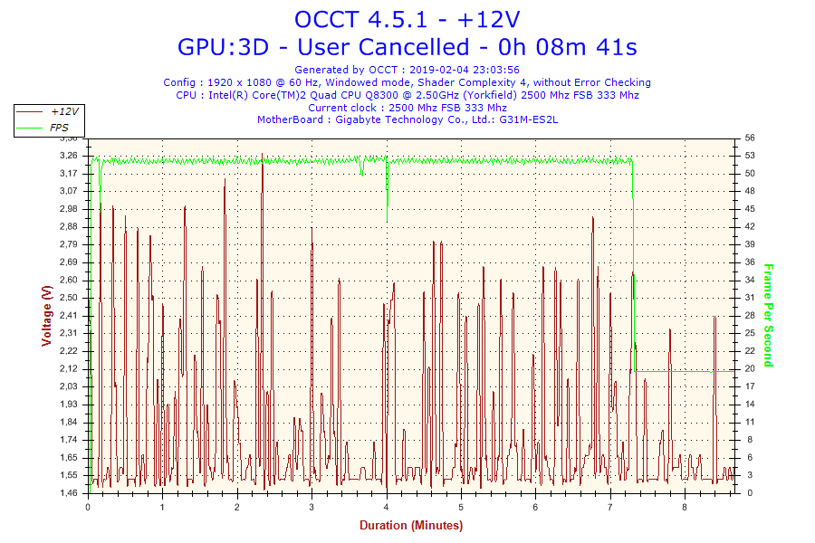

    Co się dzieje?
    Przy każdym włączaniu komputera, generowany jest BSOD powodowany jak wskazuje opis przez atikmpag.sys. Po tym zdarzeniu: reset z obudowy i komputer uruchamia się poprawnie i działa bez żadnych problemów, brak artefaktów i innych objawów.
    Co było sprawdzone?
    a) odinstalowanie sterowników graficznych (również poprzez DDU) i instalowanie różnych starszych sterowników
    b) podmiana zasilacza
    c) podmiana karty do innego komputera
    Podpunkt c) definitywnie wskazywałby na uszkodzenie karty, gdyż włożona do innego komputera, daje identyczny objaw. Zastanawia mnie jednak fakt, jak to możliwe, że jednak po resecie, uszkodzona (?) karta uruchamia się i chodzi bez zająknięcia? Co ciekawe, każdy z nas nijako „na słuch” poznaje jak się uruchamia nasz komputer po naciśnięciu przycisku POWER, jak startują dyski, kiedy następuję „piknięcie” BIOSu itd. I właśnie od momentu generowania tych BSODów, zmieniła się ta procedura starowania. Dłużej trwa moment od naciśnięcia POWER do pojawienia się obrazu ijuż wtedy wiem, że BSOD będzie . Załączam screeny z 8 minutowego testu programem OCCT, oraz zdjęcie przykładowego BSODu.

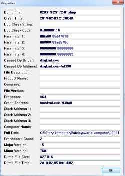

    Właśnie zauważona ciekawostka: Uruchomienie komputera w trybie awaryjnym i ponownie uruchomienie już w trybie normalnym --> brak BSOD.
    EDIT
    Zrobiłem analizę losowego pliku z minidump programem BlueScreenViewer. Wskazuje on na zupełnie inny problem, czyli problem z plikiem "dxgkrnl.sys" oraz "ntoskrnl.exe". Mogę prosić o interpretację tego zapisu?

    Patrząc na testy OCCT i skaczące napięcie zasilacza sugeruję jego podmianę na czas testów.

    Tak jak pisałem wcześniej, podmieniałem zasilacz i objawy były te same. DirectX aktualny,, wszystkie dyski odpięte - to samo.
