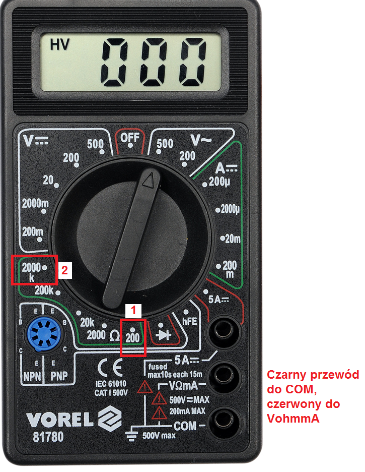

    Noga jestem z miernika, ale jeśli możesz mi podpowiedzieć jak ustawić miernik i odczytać parametry to zrobię to. Miernik jest standardowy taki najczesciej widziałem w kolorze żółtym (wiem nie kolor mierzy), ale taki najczęściej widziałem.

    Pralka Electrolux EWT S 10620 W - nie startuje, kod błędu C7
    Przewody podłączasz jak w instrukcji. Pierwszy pomiar - ustawiasz miernik na pomiar rezystancji zakres 200Ω, sondy do zewnętrznych zacisków grzałki, podajesz wynik. Drugi pomiar - ustawiasz pokrętło na najwyższą dostępną wartość rezystancji, przykład na zdjęciu. Przykładasz sondy miernika do jednego zewnętrznego zacisku grzałki i zacisku środkowego, do którego podłączany jest przewód ochronny, podajesz wynik, lub wklejasz zdjęcia z pomiarów :) Podczas pomiarów wszystkie przewody od grzałki powinny być odłączone.

    A więc trochę YouTube miernik działa, ale na grzałce wskazań zero. Zastanawia mnie tylko jak to się stało, że grzałka zadziałała podpięta na krótko, a teraz już zero życia? Mam nadzieję, ze jak ja wymienię będzie po temacie, bo pralka super. Jeszcze jestem ciekaw dlaczego nie ma w ogóle informacji i problemów opisanych w necie z dokładnym oznaczeniem modelu jaki ja posiadam tzn. EWT S 10620 W ?
