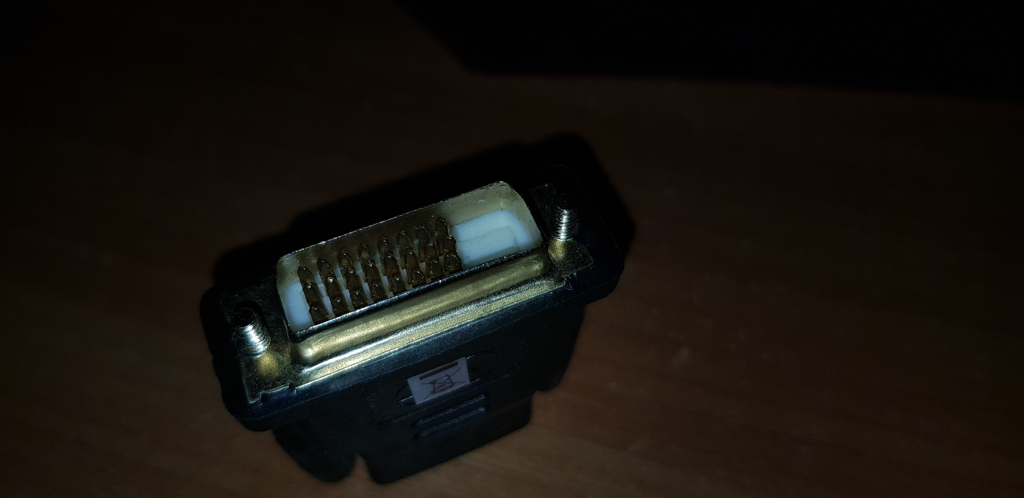

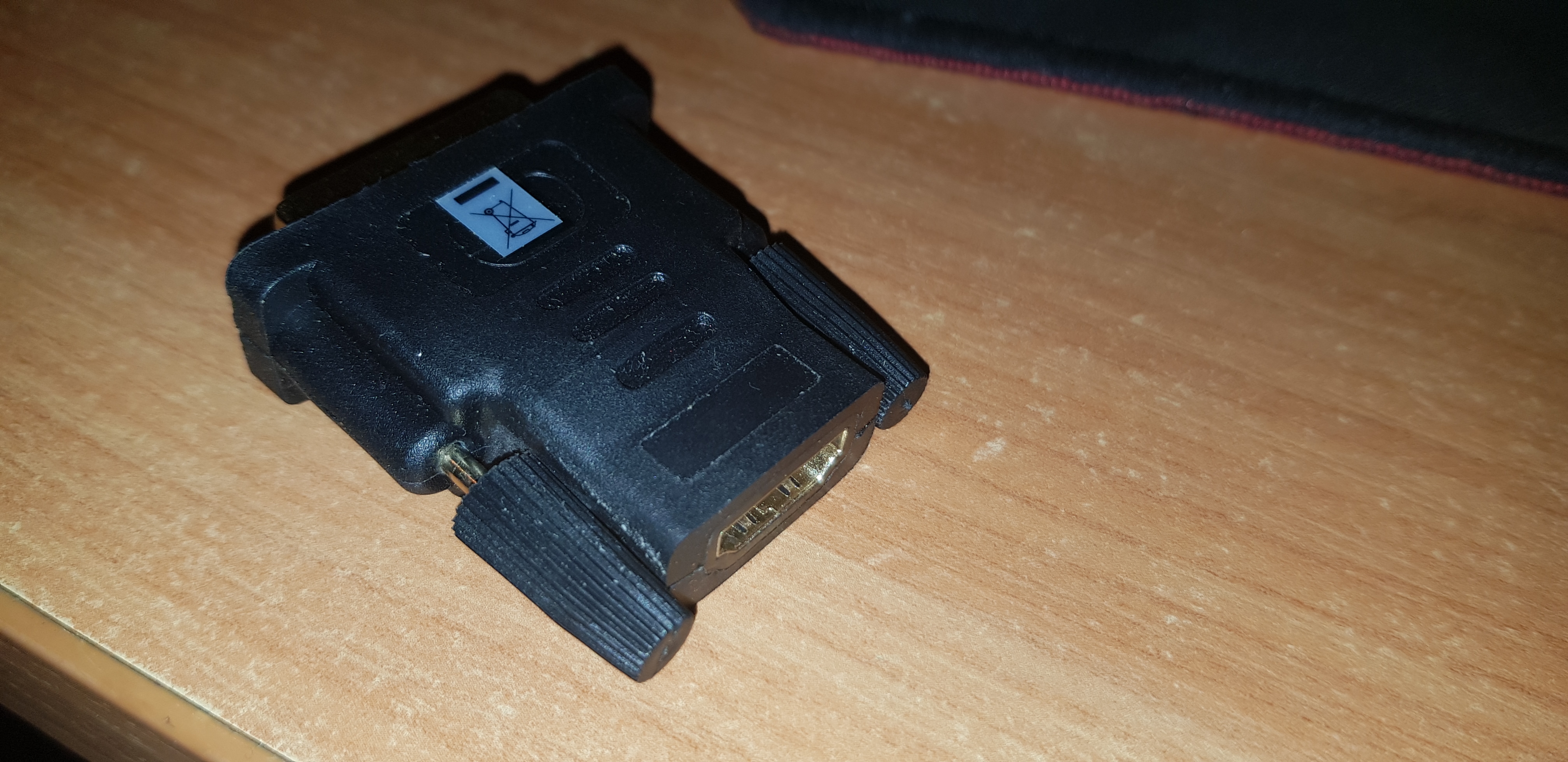

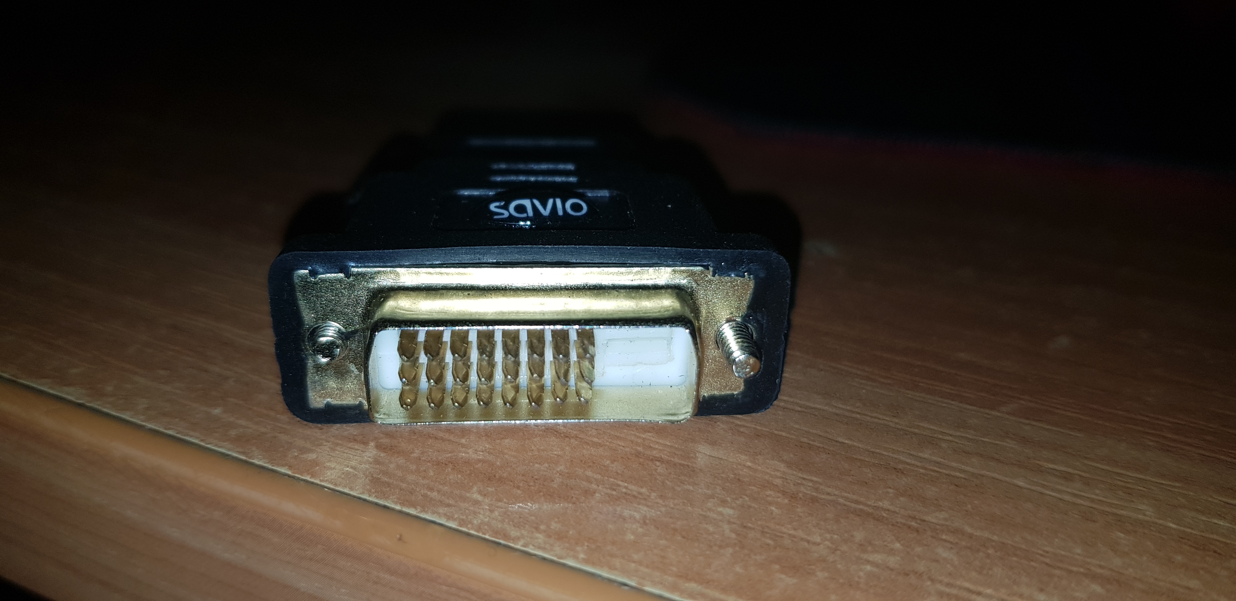

    Witam, od niedawna jestem posiadaczem laptopa Asus GL503VD wyposażonego w złącze HDMI, oraz swojego starego monitora po komputerze PC Samsung SyncMaster2032BW który wyposażony jest tylko w złącza VGA oraz DVI. Zakupiłem przejściówkę DVI-HDMI którą to podłączam do monitora, i z niej przewód HDMI prosto do laptopa i pomimo iż menedżer urządzeń wykrył model monitora, zainstalował sterownik to na monitorze brak obrazu - wybrałem opcję duplikuj obraz, jak i wyświetlaj tylko na drugim monitorze niestety na monitorze non stop widnieje tylko "check signal cable"
    Pamiętam że na poprzednim moim laptopie Asus GL552VW również miałem problem z identycznym połączeniem lecz w końcu zadziałało i działało już do końca posiadania tamtego laptopa. Sam monitor, przewód i przejściówka są sprawne gdyż cały ten zestaw został podłączony do komputera stajconarnego i obraz pojawił się natychmiast. Dodam jeszcze, że w laptopie mimo iż monitor został zainstalowany w menedżerze urządzeń, to przy wyborze monitora w ustawieniach karty kiedy klikam "wykryj monitor" otrzymuję komunikat "nie wykryto innego ekranu"
    Problem zapewne leży gdzieś po stronie ustawień portu HDMI czy samej karty graficznej w systemie. System to oczywiście Win10 64 bit, sterowniki nVidia jak i Intel zostały przeze mnie zainstalowane w najnowszych wersjach.

    Przejściówka z HDMI na DVI-I czy DVI-D?

    A jak to stwierdzić? Bo powiem szczerze że tą przejściówkę kupiłem chyba ze dwa lata temu, wtedy jeszcze do połączenia PC z tym monitorem, później służyła do Asusa GL552VW z tym monitorem i obecnie do tego Asus GL503vd.
    Z ciekawostek - przejściówka z tym kabelkiem i tym monitorem działa bez problemu na komputerze PC, natomiast nie działa na żadnym laptopie - Asus o którym pisałem jest nadal w rodzinie sprawdziłem wczoraj i również nie ma z niego obrazu, tak samo jak na tym GL503VD i nie wiem teraz czy to wina przejściówki czy jakiegoś softu/ustawień w Windows 10?
    Nie widzę związku. Przecież chodzi o przesłanie sygnału cyfrowego, przejściówka wizualnie ma wszystkie potrzebne do tego piny. Nie wspomnę, że ta konfiguracja działała poprawnie:
    Jeśli masz opcję "Fast Boot" lub "Quick Boot" w BIOS - wyłącz ją. Zapisz CMOS. To czasem umożliwia prawidłowe wykrycie i zainicjalizowanie monitora zewnętrznego.
