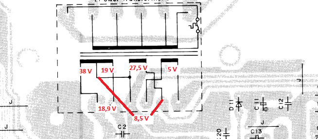

    Pomierzyłem oporność oraz napiecia odpowiednio. miedzy masa / pin i tak:
    Nr 1 2. 3. 4. 5. 6.
    ohm. 13 13 0 640 13 637
    V 15,7 15,7 0 0 27 0
    Jak to rozumieć?

  • #8 16850878

    Dzieki dużo mi Twoja odpowiedź wyjaśniła , jeśli chodzi o oporność to występuje ona na wszystkich odczepach (wartości niewielkie)
    natomiast napięcia wyglądają tak:
    SH8058 TECHNICS - Korektor graficzny nie uruchamia się, trafo SL TK5K17 ETP48K86E
    jeden z 5V odczpów pokazuje 27 V to chyba klops.?
    Nie pomyliłeś wyprowadzeń? Jakoś dziwne uczucie mam ze 27,5 - 19 = wskazane 8,5V.
    Mierzyłem dokładnie tak jak jest narysowane na obrazku .

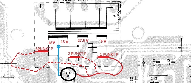

    Wygląda na to ,że transformator pracuje prawidłowo. Rozbieżności napięć od nominalnych mogą być następstwem nieprawidłowego posługiwania się miernikiem lub też świadczyć o obciążeniu go przez uszkodzony obwód elektroniczny. Jednak tak obciążony transformator dość szybko nagrzewałby się i najprawdopodobniej zadziałałoby jedno z zabezpieczeń. Pomiary należy wykonać według rysunku woltomierzem na zakresie prąd zmienny ≈ .
    Pkt 1 : 11,1 V
    Pkt 2 : 18 V
    Pkt 3 : 35 V
    Napiecia są , wiec gdzie dalej szukać ?

    Chyba pomyliłeś pomiary. wartości napięć pkt.1 i 3 zamienione.Zrób pomiary na wyjściach stabilizatorów:
    D7 katoda (+7,6V)
    D8 anoda (-7,7V)
    D13 katoda (+5,5V)
    D12 katoda (+5,6V)
    D9 anoda/ minus Elko C10 (-34,5V)
    Ponadto odlutuj wyjścia trafa i zmierz napięcia zmienne na uzwojeniach zgodnie z ich wyprowadzeniami.
    Czekam na pomiary.
    D7 katoda (+7,6V)
    D8 anoda (-7,7V)
    D13 katoda (+5,5V)
    D12 katoda (+5,6V)
    Czekam na pomiary.
    Sprawdziłem ponownie pomiary przy trafie są takie same jak wcześniej niema pomyłki.
    Pkt 1 7,6 v
    Pkt 2 19.6 v
    Pkt 3. 39.4 v
    D7 : katoda 7.9v
    D8 : anoda - 5.1 v
    D13 katoda 9.4 v
    D12 katoda 9,6 v
    D9 anoda / minus C10 0v, a D9 katoda/Minus C10 = 34.5v
    W przypadku D 12 i 13 na anodach jest napiecie 10,2 v

    Andrzej Ł
    Posty: 1047
    Pomógł: 26
    Ocena: 102
    pisząc D9 anoda / minus C10 miałem na myśli węzeł,pomiar do masy minus 34,5V.
    To by było ok.
    ANoda D8 winno być -7,7 a jest -5,1 trochę mało.Zrobił bym pomiary wokół R8 i Q2.
    Napięcie może byc za niskie już na wejściu z winy trafa /zasilacza albo ta gałąź jest przeciążona. Schemat posiadasz cały ?
    Sprawdź napięcie zmienne żarzenia między pinami 1/2(połączone razem ) i 34/35(połączone razem) wyświetlacza.
    Sprawdź U stałe na pinie 22 wyśietlacza.
    Sprawź na dabince rezystorowej Z52 napięcie na pin 1 oraz napięcia na emiterach Q42-Q50 oraz na ich kolektorach.
    Oraz ponawiam prośbę o pomiar napięć na uzwojeniach bez obciążenia
