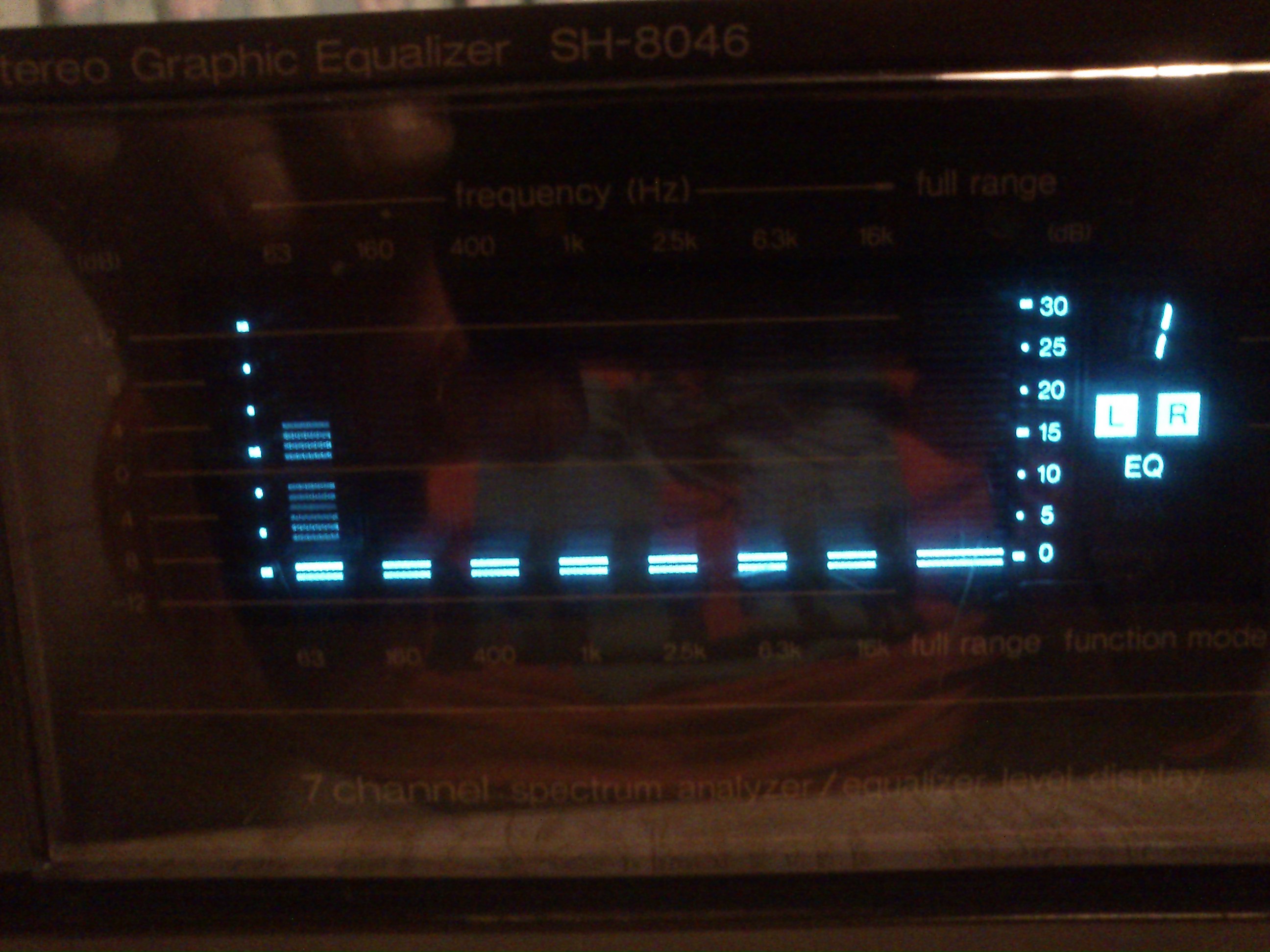

    Witam!
    Pierwsza pionowa segmentowa linia wyświetlacza, ta co odpowiada za wskazania 63Hz, ma dziwne prześwity na wskazaniach.
    I tu bez zbędnego pisania fotki, obrazujące problem.
    Korektor Technics SH-8046 - dziwne podświetlanie pierwszej linijki wyświetlacza.DSC_03..JPG (501.42 kB)Musisz być zalogowany, aby pobrać ten załącznik. Korektor Technics SH-8046 - dziwne podświetlanie pierwszej linijki wyświetlacza.DSC_03..JPG (492.49 kB)Musisz być zalogowany, aby pobrać ten załącznik. Korektor Technics SH-8046 - dziwne podświetlanie pierwszej linijki wyświetlacza.DSC_03..JPG (532.21 kB)Musisz być zalogowany, aby pobrać ten załącznik.
    Oczywiście wszystkie, ale to wszystkie elektrolity w zasilaczu urządzenia jak i w innych obwodach powymieniane na nowe, praktycznie przelutowałem całą płytę główną, kilka podejrzanych zimnych lutów znalazłem, ale bez rezultatów.
    Korektor działa bez zarzutów w 100%-ach, jak i wszelkie regulacje i funkcje, tylko te doprowadzające mnie do furii oscylacje spędzają mi sen z powiek.
    Pomocy, zanim z desperacji wezmę się za kompleksową wymianę kondensatorów z zakresu od 10p - 82n, a jest ich z 60 sztuk. :(

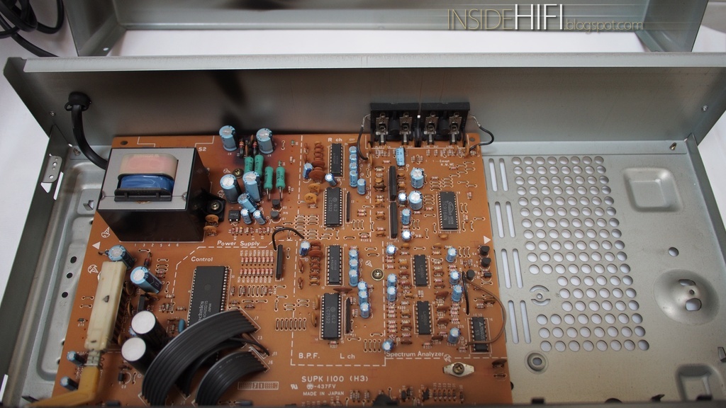

    Witaj
    Kondensatory raczej nie są przyczyną problemu. Wygląda to na jakiś brak masy. Jakby gdzieś jakiś rezystor podciągający do masy miał zimny lut. Problemu szukałbym w okolicy wyświetlacza lub pomiędzy wyświetlaczem a jego sterownikiem. Ewentualnie w układzie sterowania wyświetlaczem. Masz jakąś dokumentację do tego sprzętu? Jakiś schemat? Ewentualnie zrób porządne fotki wnętrza urządzenia u wrzuć na forum. Może coś uda się podpowiedzieć.

    Korektor Technics SH-8046 - dziwne podświetlanie pierwszej linijki wyświetlacza.P00336..JPG (220.56 kB)Musisz być zalogowany, aby pobrać ten załącznik.
    Korektor Technics SH-8046 - dziwne podświetlanie pierwszej linijki wyświetlacza.P00336..JPG (240.76 kB)Musisz być zalogowany, aby pobrać ten załącznik.
    Korektor Technics SH-8046 - dziwne podświetlanie pierwszej linijki wyświetlacza.P00336..JPG (161.38 kB)Musisz być zalogowany, aby pobrać ten załącznik.
    #4 16692761

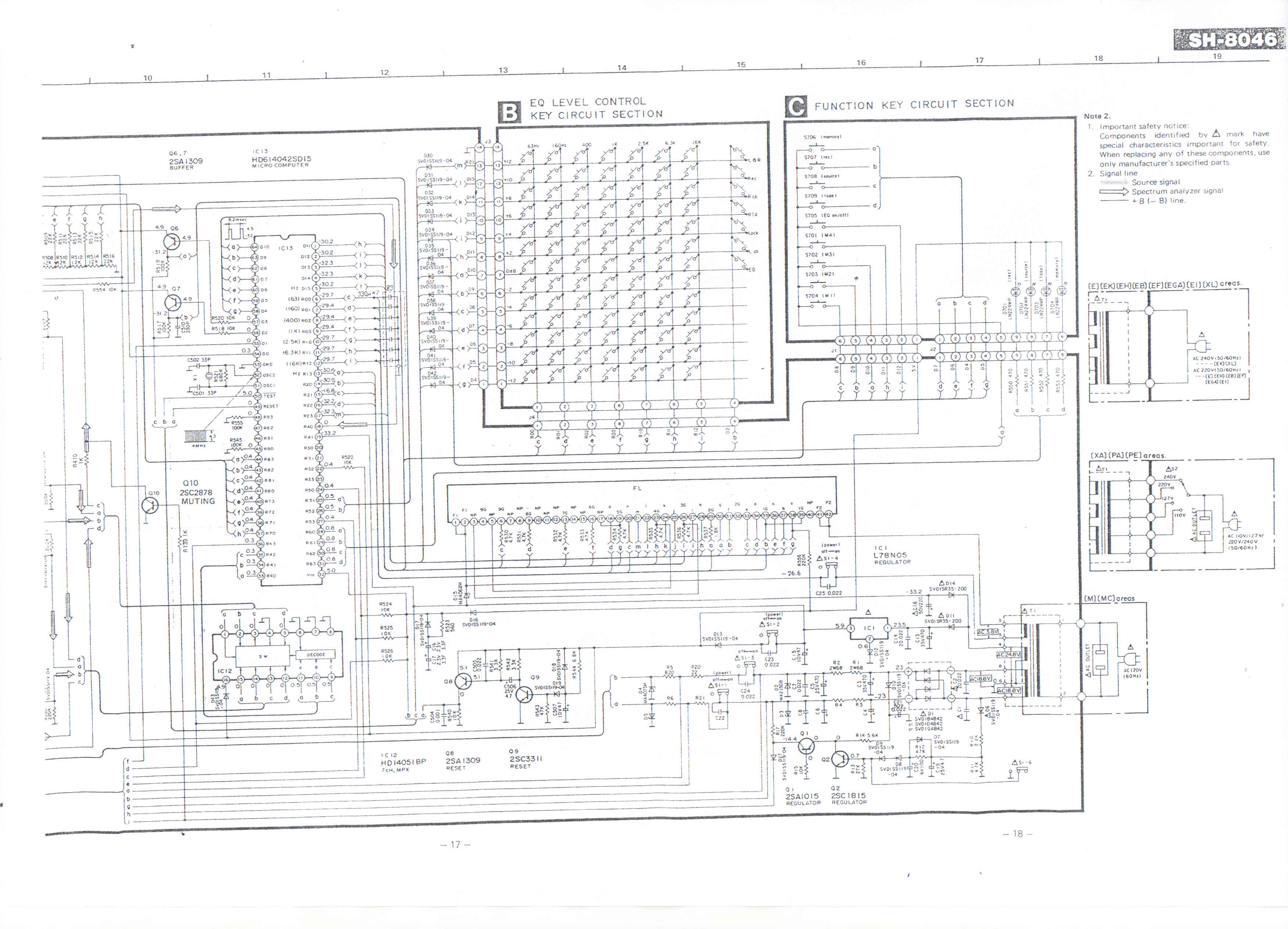

    Prawdopodobne są upływności przycisków matrycy korektora słupka 63Hz, z uwagi że są one sterowane z tej samej linii co siatka wyświetlacza.
    Rozłącz (odizoluj) na złączu klawiatury matrycy J4 pin1 od wyświetlacza lub wypnij całą klawiaturę matrycy korektora.
    Kondensatory filtrów zostaw w spokoju, bo to jest problem z sterowaniem wyświetlaczem.

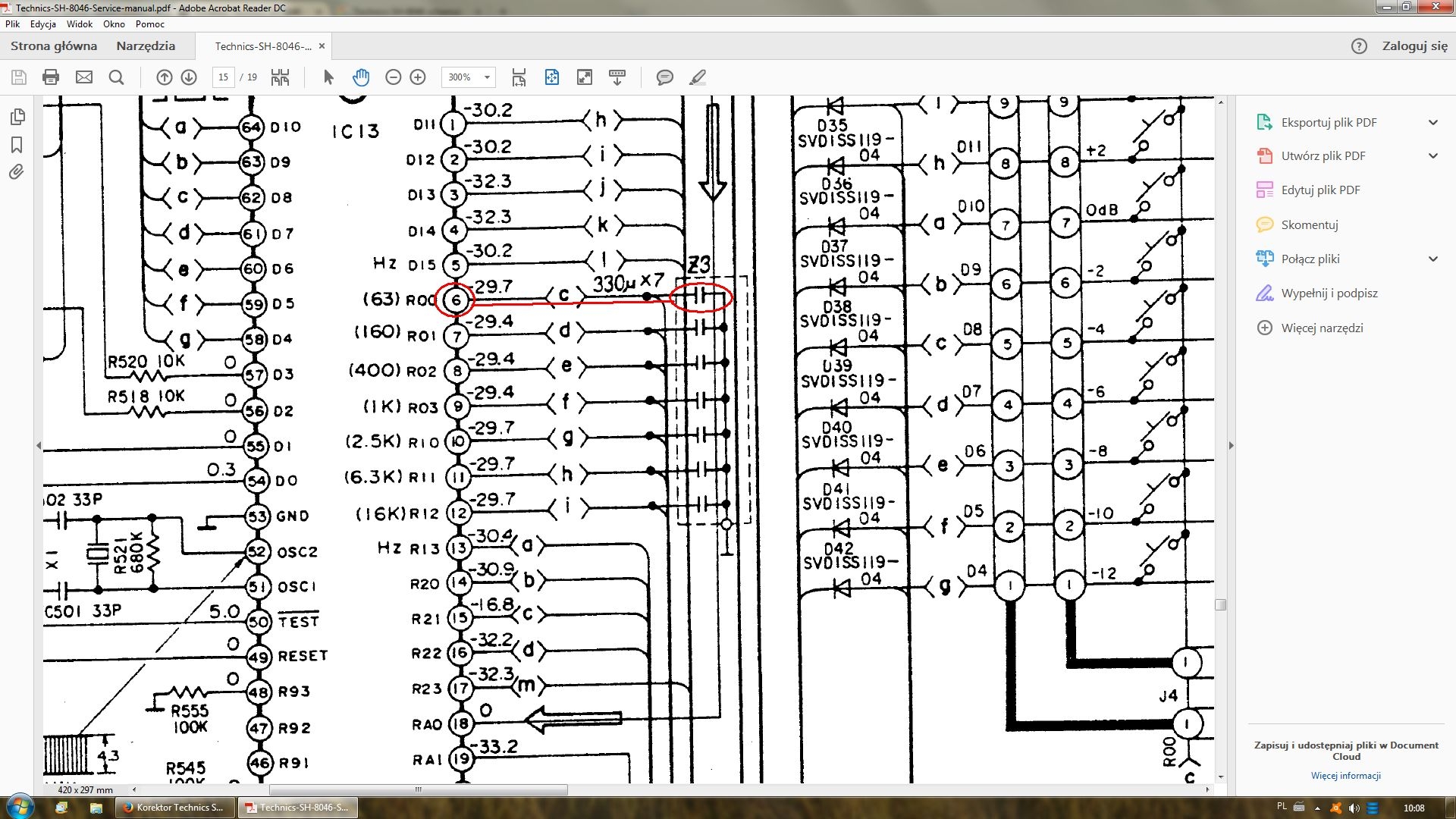

    Jak nie to, przyjrzeć się Z3, drabinka kondensatorów, z tym że pojemność tam jest 330pF x7; IC13 pin6

    Problemem może być drabinka kondensatorowa Z3 zamontowana przy wyjściach z procesora. Szczególnie ciebie interesuje pin 6 IC 13. Odlutuj na chwilę ten pin drabinki tak żeby nie dotykał do ścieżki i sprawdź co się zmieniło. Korektor Technics SH-8046 - dziwne podświetlanie pierwszej linijki wyświetlacza.

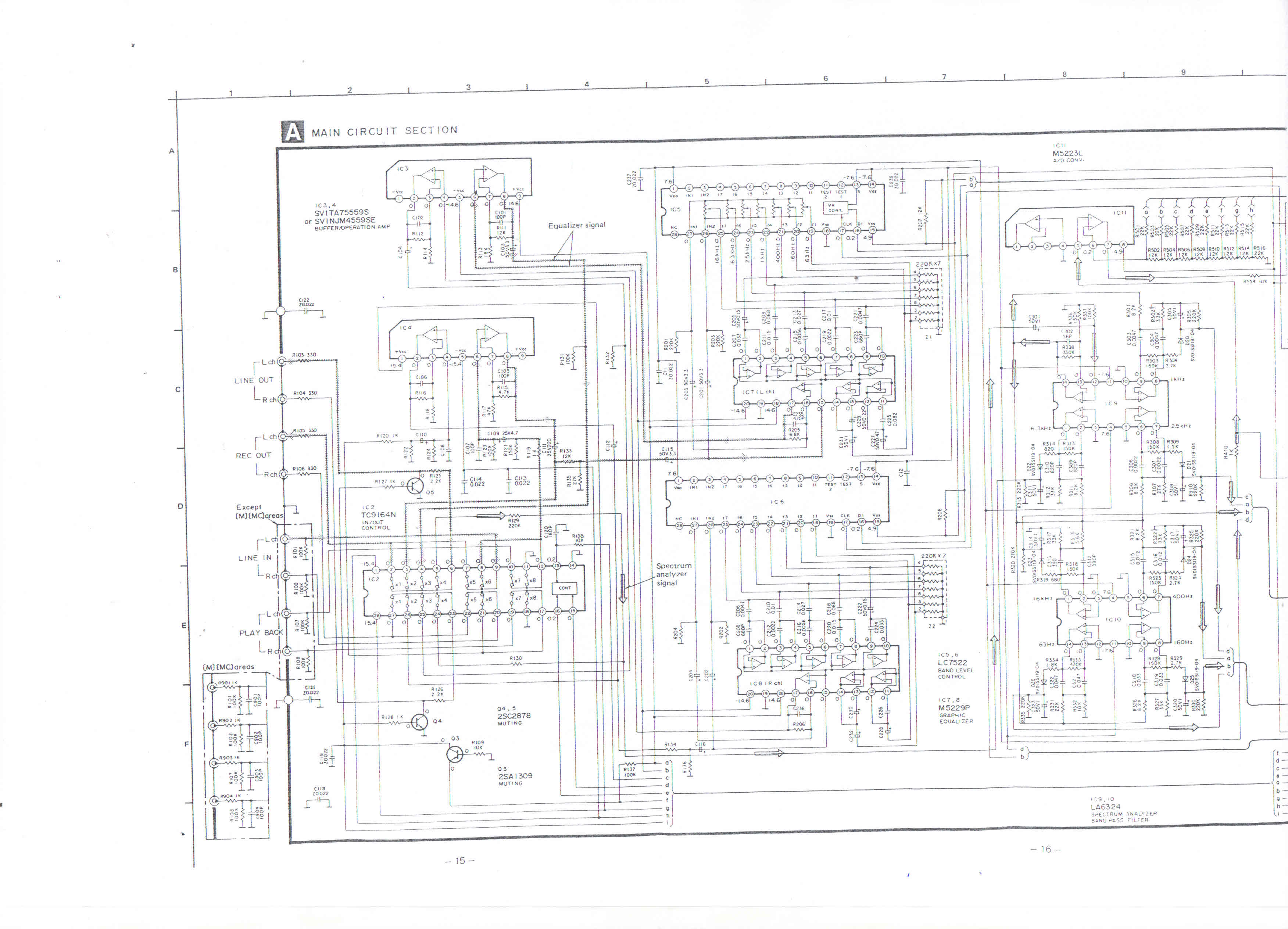

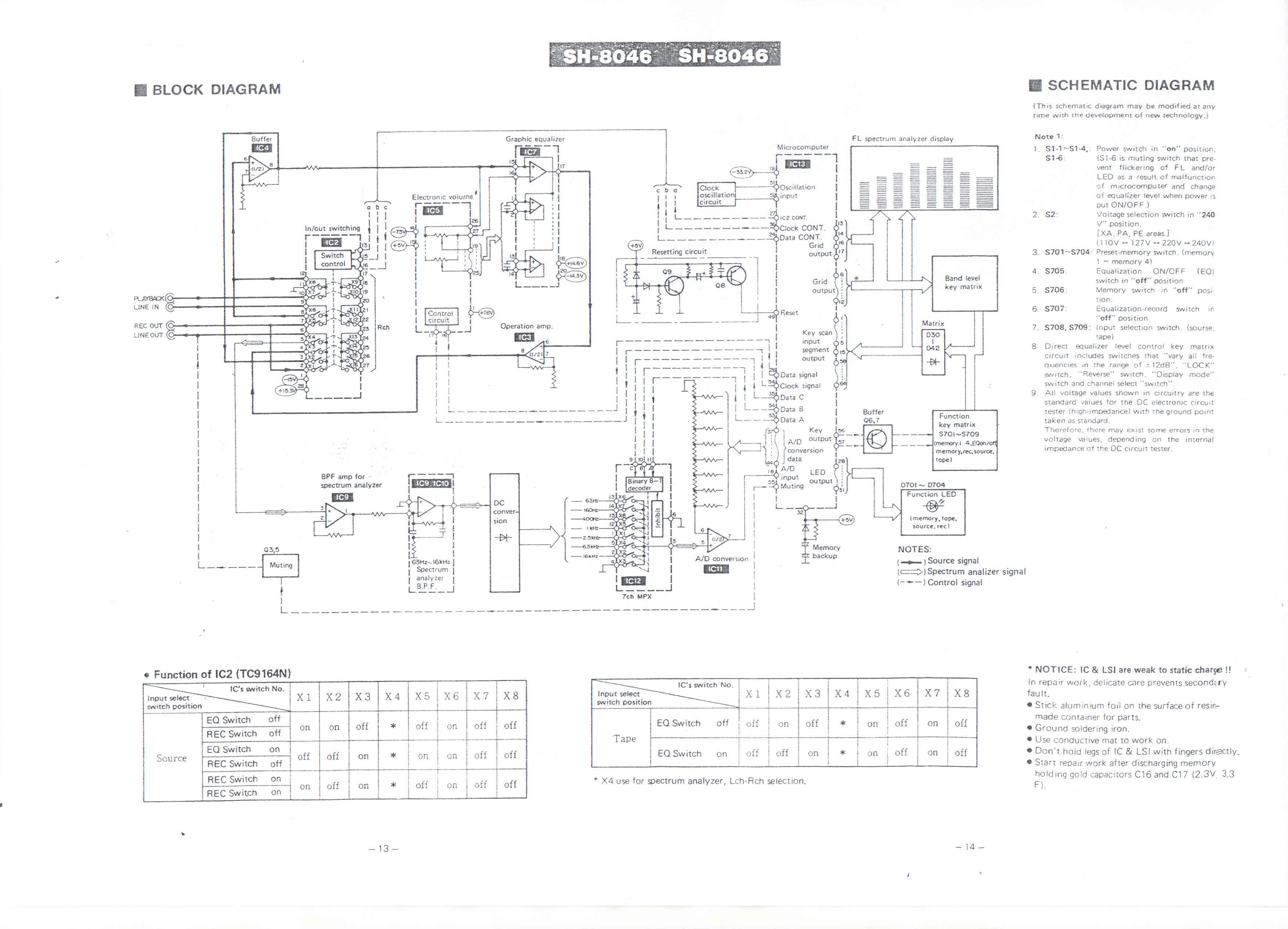

    Ach bym zapomniał, zamieszczam jeszcze schematy korektorka:
    Korektor Technics SH-8046 - dziwne podświetlanie pierwszej linijki wyświetlacza.1.jpg (540.17 kB)Musisz być zalogowany, aby pobrać ten załącznik.
    Korektor Technics SH-8046 - dziwne podświetlanie pierwszej linijki wyświetlacza.11.jpg (649.95 kB)Musisz być zalogowany, aby pobrać ten załącznik. Korektor Technics SH-8046 - dziwne podświetlanie pierwszej linijki wyświetlacza.12.jpg (680.78 kB)Musisz być zalogowany, aby pobrać ten załącznik.

    Z3 -> PJB7XC331M - czyli zdecydowanie 330pF

    A co ma teraz drabinka do tego jak efekt ustąpił, po odpięciu matrycy klawiatury?
    Przepiąć pin1 złącza J4 na pin5 tego złącza i efekt przeniesie się na słupek 16kHz, to jednoznacznie potwierdzi usterkę w matrycy klawiatury

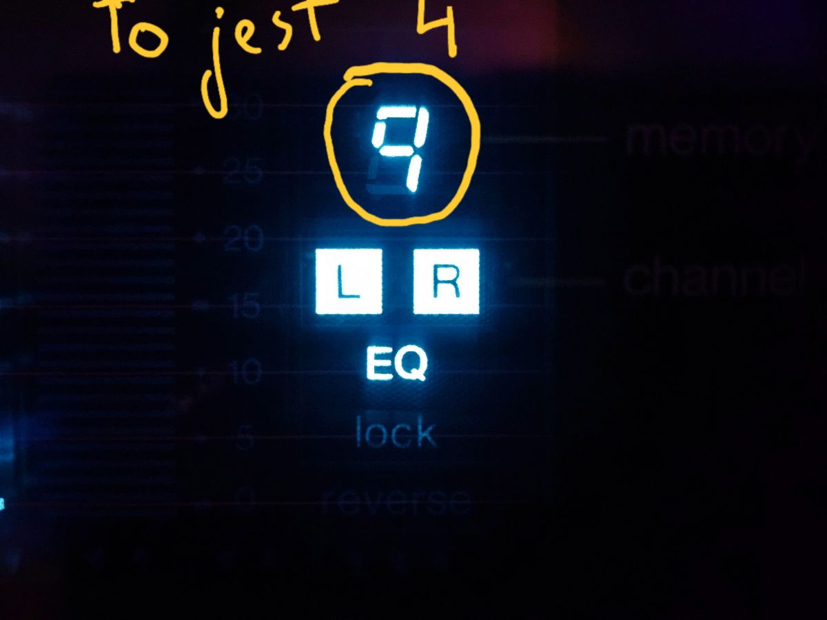

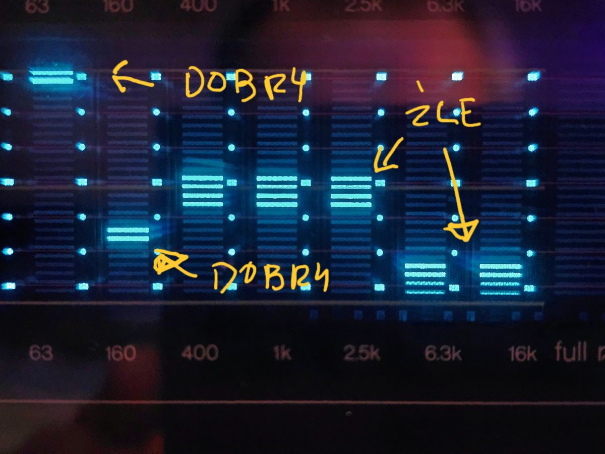

  • #13 20958176
    pingx2
    Posty: 1
    Cześć. Mam podobny problem, tylko że z wszystkimi słupkami. Jak rozwiązałeś ten problem?
    Pozdrawiam, Grzegorz
