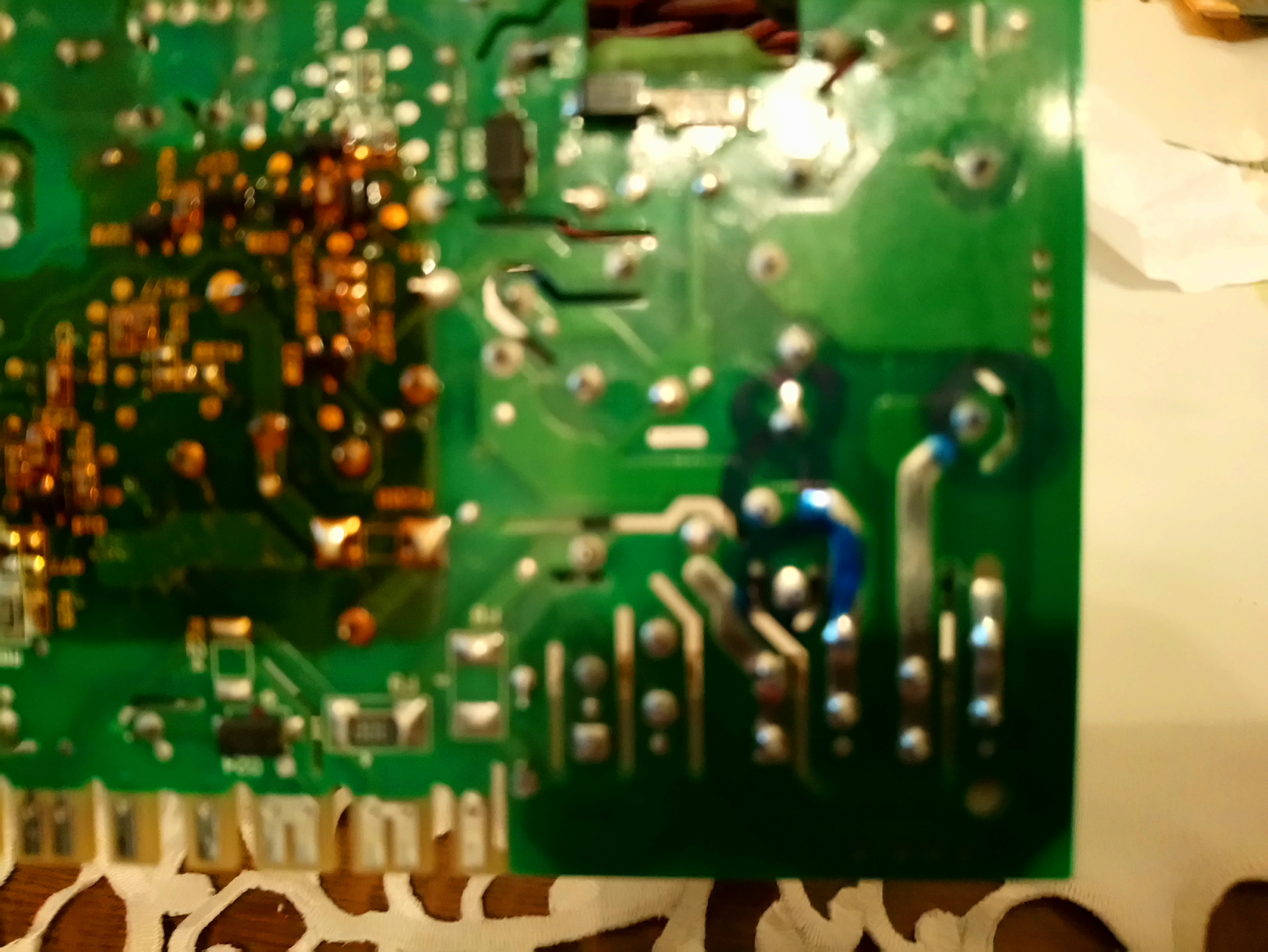

    Witam, mam problem ze zmywarką Whirlpool ADP H20 10, nie grzeje wody, a po podpięciu grzałki na krótko grzałka grzeje. Czy to może byś wina termostatu? Jak taki posiada to gdzie on może się znajdować w tym modelu? Bardzo proszę o odpowiedz. Pozdrawiam

    Witam, problem może być w przekaźniku włączającym grzałkę, ale trochę mało informacji, czy zmywarka po pobraniu wody zaczyna pracować

    Witam, wszystko działa tylko nie grzeje, a nie moge znaleźć tego przekaznika grzalki.
    Zatem wykonaj dobrej jakości zdjęcia :D

    Zdjecia od spodu zmywarki, a czy takie zdjęcie wystarczy?
    Pewnie gdzieś w module :D, którego zdjęcie prosił kol. TONI_2003

    Elektronika (czytaj płytka PCB) - tam znajdują się przekaźniki i wszystko związane ze sterowaniem każdego elementu (czyli wykonaj to samo od grzałki do PCB), a znajdziesz miejsce przyłącza grzałki... Zaznacz, które to piny i daj foto PCB od strony lutowania przekaźników :D

    To wychodzi na to, że to pierwszy od dołu na płytce chyba.
    • Whirlpool ADP H20 10 - Nie grzeje wody, grzałka podłączona na krótko grzeje DSC_0803.JPG (5.56 MB) Musisz być zalogowany, aby pobrać ten załącznik.
