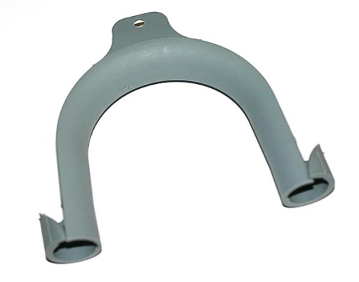

    Pralka ładowana od góry - pralka Electrolux EWT 135410 W - czy odpływ od pralki może być podłączony do odpływu umywalki (średnica rury 32 mm, 40 cm od podłogi) niżej od zalecanego w instrukcji (70-100cm). Odpływ umywalki jest przystosowany do podłączenia węża pralki. Obawiam się, że mogę uszkodzić pralkę lub zalać łazienkę. Proszę o pomoc w tym temacie.

    Przede wszystkim, jeśli pralka nabierze wody powyżej poziomu odpływu, to zwyczajnie woda będzie z niej uciekać do kanalizacji, a pralka będzie próbować uzupełnić poziom wody. Cały proces w pewnych warunkach może trwać ciągle albo przynajmniej do momentu, gdy moduł wykryje błąd.

    Może być nawet w samej podłodze. Po to jest dodawany uchwyt na wąż odpływowy, który jest mocowany u góry pralki, by zrobić na nim syfon i zapewnić właściwy poziom wody w pralce. A gdzie wepniesz koniec węża, to już według swoich potrzeb...

    Pralka Elektrolux EWT 135410 W ma wąż odpływowy zamontowany nisko z tyłu na dole pralki po prawej stronie. O który uchwyt chodzi? Czy o ten podwójny z tyłu z lewej strony na plecach pralki, czy o ten wygięty w kształcie litery U? Ile razy może być wygięty wąż w syfon, zanim końcówkę będzie można podłączyć do odpływu pralki?

    Chodzi o takie kolanko
    Pralka Electrolux EWT 135410 W - czy odpływ może być niżej od zalecanego w instr
    mocujesz to kolanko u góry pralki wkładasz w nie wąż i po problemie.
