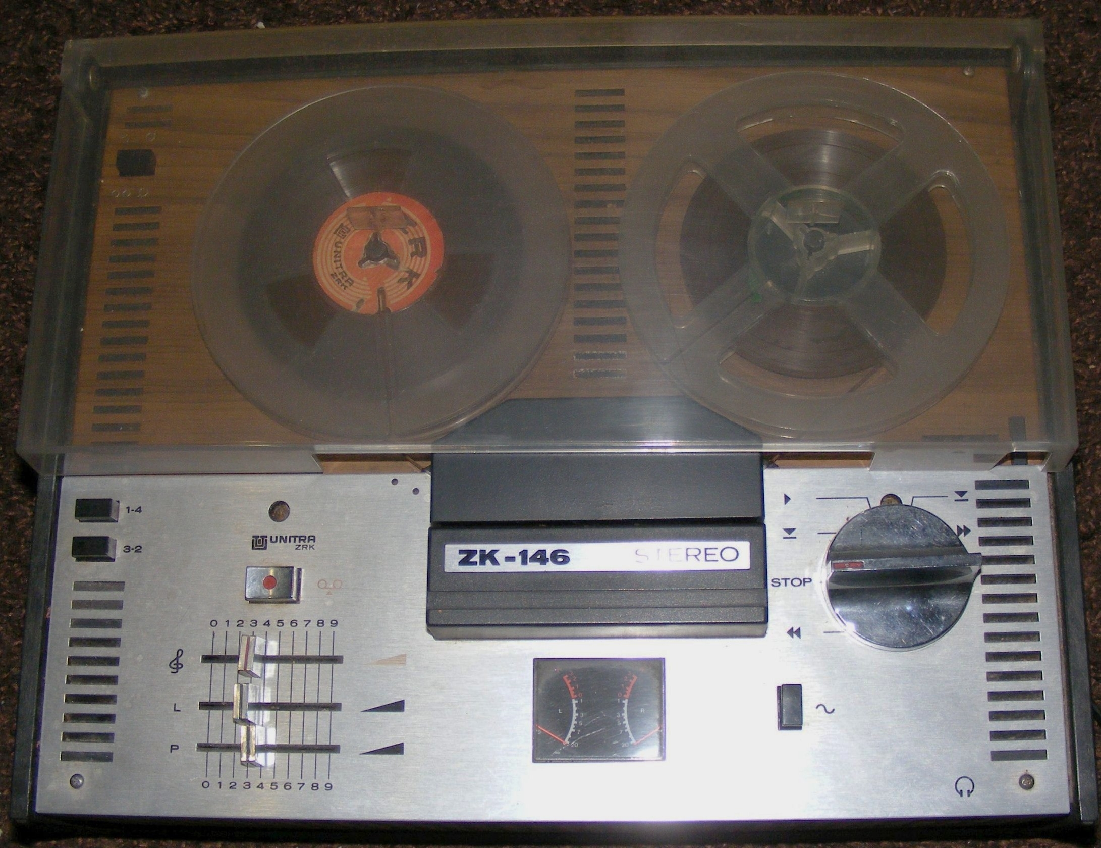

Dlaczego magnetofon ZK147 ma 2 gniazda głośnikowe? Czy to jest stereo?

    I am Romanian and I can not speak Polish language. I just found an Unitra ZK147 magnetofon and I am very confused because it has 2 outputs for speakers (denoted by "P" and "L" for left and right !!!) but I have doubts that it is stereo !? Can somebody help me ?! You can reply in Polish and I will use translation service with hope to work and to understand ! Thank you for your kindness.

    Był to magnetofon mono.

    Była też wersja ZK-146 stereo podobna do ZK-147. Ale powinna mieć trzy potencjometry( dwa głośności L i P plus jeden poziom sygnału nagrywania) oraz podwójny wskaźnik wysterowania.

    Była "nowsza" wersja ZK-146 z dwoma wyjściami głośnikowymi (mono). Cel takiej modyfikacji był banalnie prosty. Stawiasz taki magnetofon w pozycji pionowej tak więc głośnik wewnętrzny :?: .
    Druga sprawa.
    Jesteś posiadaczem dwóch "kolumn głośnikowych" (to był "szpan") i jak je podłączyć do takiego również szpanerskiego magnetofonu?.
    A na taśmie, Szczepanik i "Siedem dziewcząt".

    Thank you very much to everybody ! I dismounted one of the magnetophons model 147 and I found that is MONO as I suspected (because it has only a single level indicator and a single volume potentiometer). One of the speakers output connector mounted in the case is fake, is not connected electrically !!! I seen also the model 146 which is definitely stereo and is made on the same case with same mechanical part of model 147. My question is this now: how do you think, from 2 magnetophons model 147 can I obtain one 146 as Unitra factory did ?! Can I fit inside the case of one ZRK147 two electronics (amplifiers especially ...), 2 loudspeakers (or to keep only one inside the magnetophone case ?), 2 volume potentiometers and 2 level indicators in order to obtain one ZRK146 ? Thank you in advance for your replies !!! (I am fan of Unitra magnetophons and I own one model 120, another 120T and model 145 as well !)
