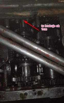

    Witam serdecznie, otóż borykam się z problemem rewersu w ciągniku Wladimirec T25, wymienione były podkładki luz ustawiony na tulejkach i spięte wszystko w całość. Niby wszystko jest ok po stronie rewersu, ale zastanawia mnie jeden fakt otóż tak jakby nie dochodziła obudowa łożyska do wałka blokując tym przesuwanie się wałka pośredniego. Dodam że jak wyjmę wszystkie podkładki tak się dzieje, natomiast po włożeniu podkładek i skontrowaniu nakrętką wałka przesuwam go w prawo. Czy tak ma być czy coś brakuje pod obudową łożyska, ?

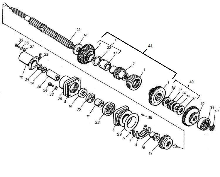

    na schemacie widać tulejki regulacyjne
