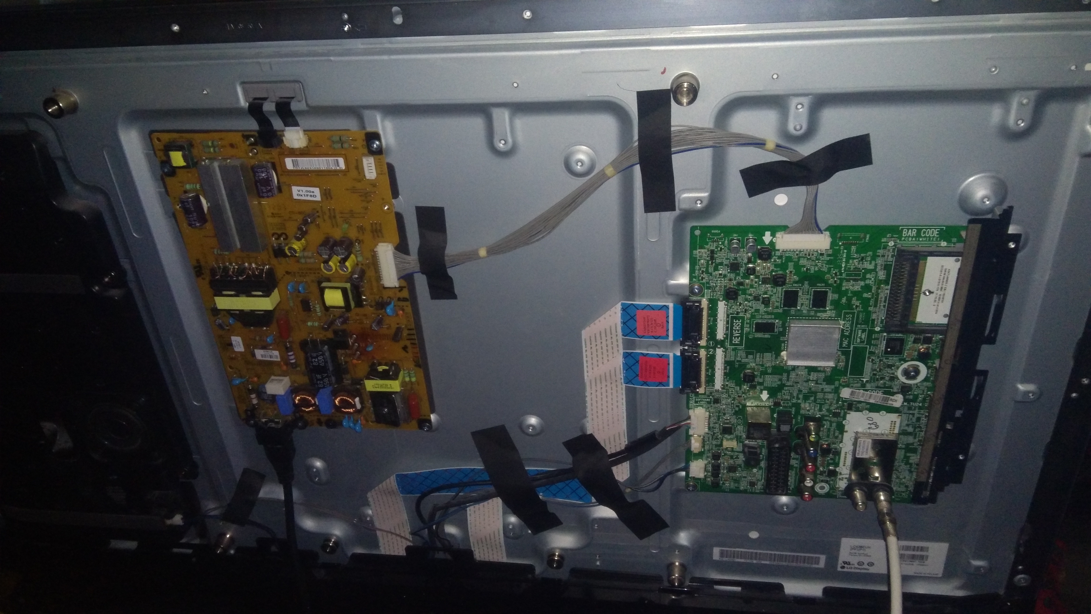

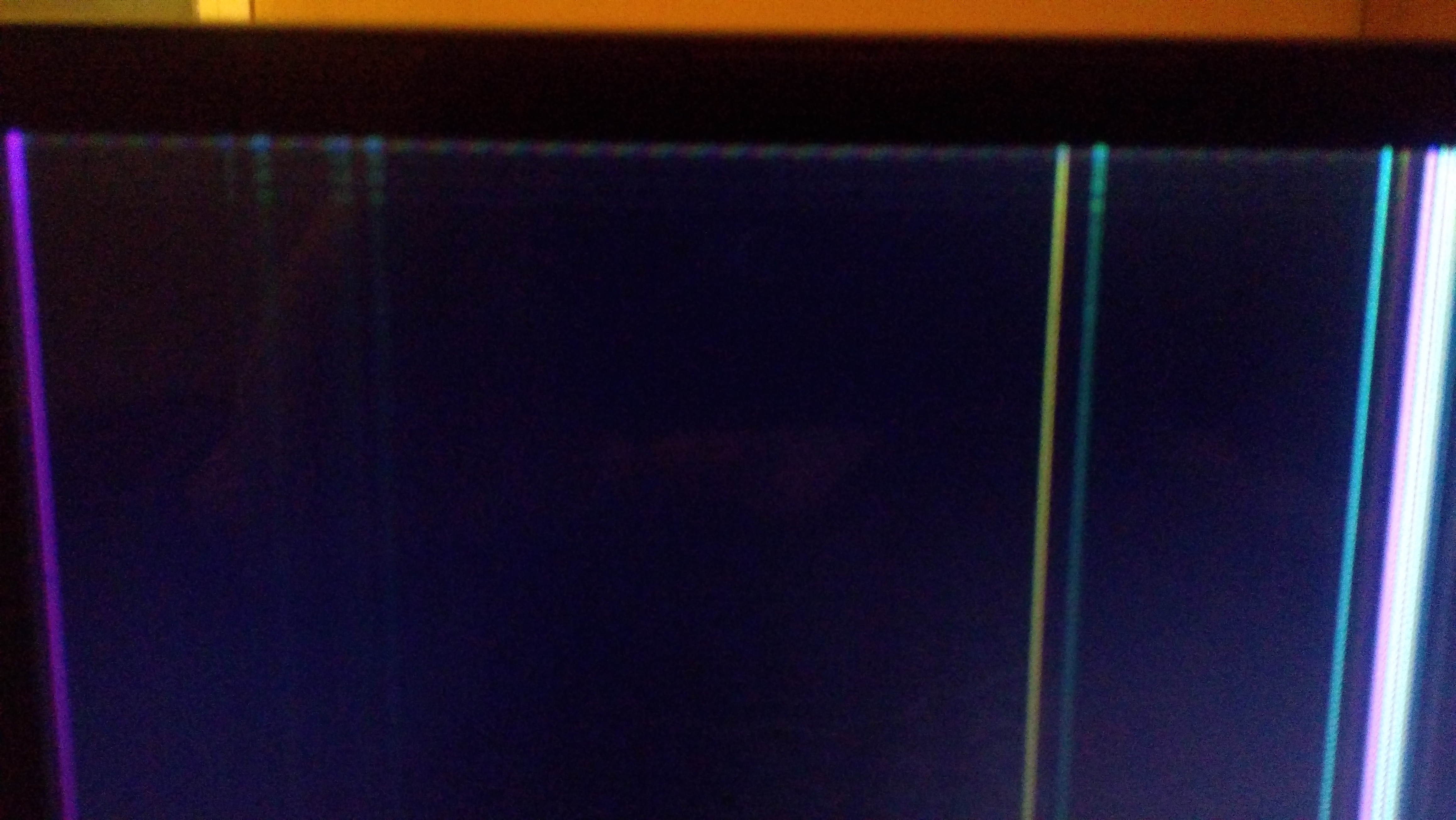

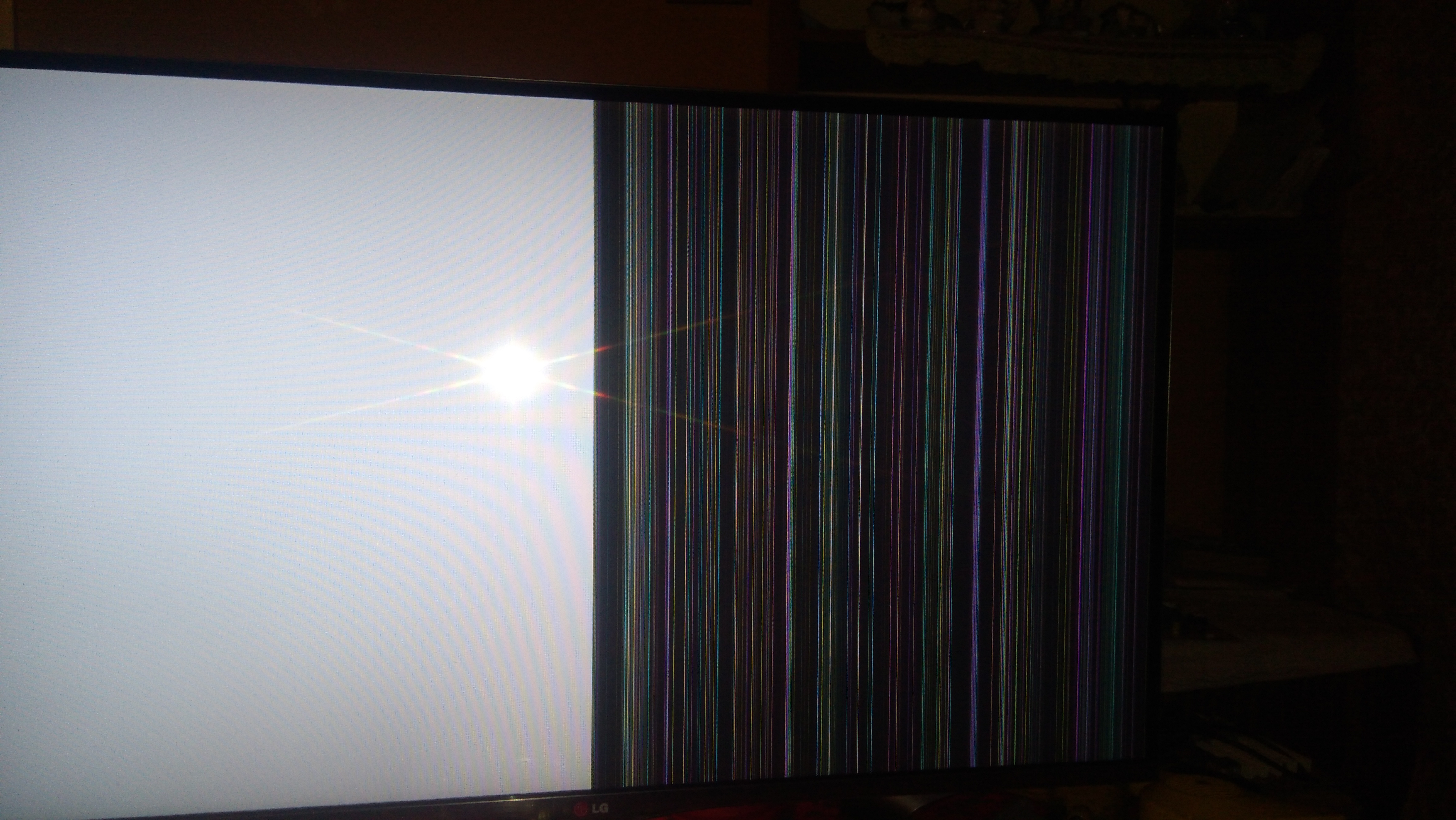

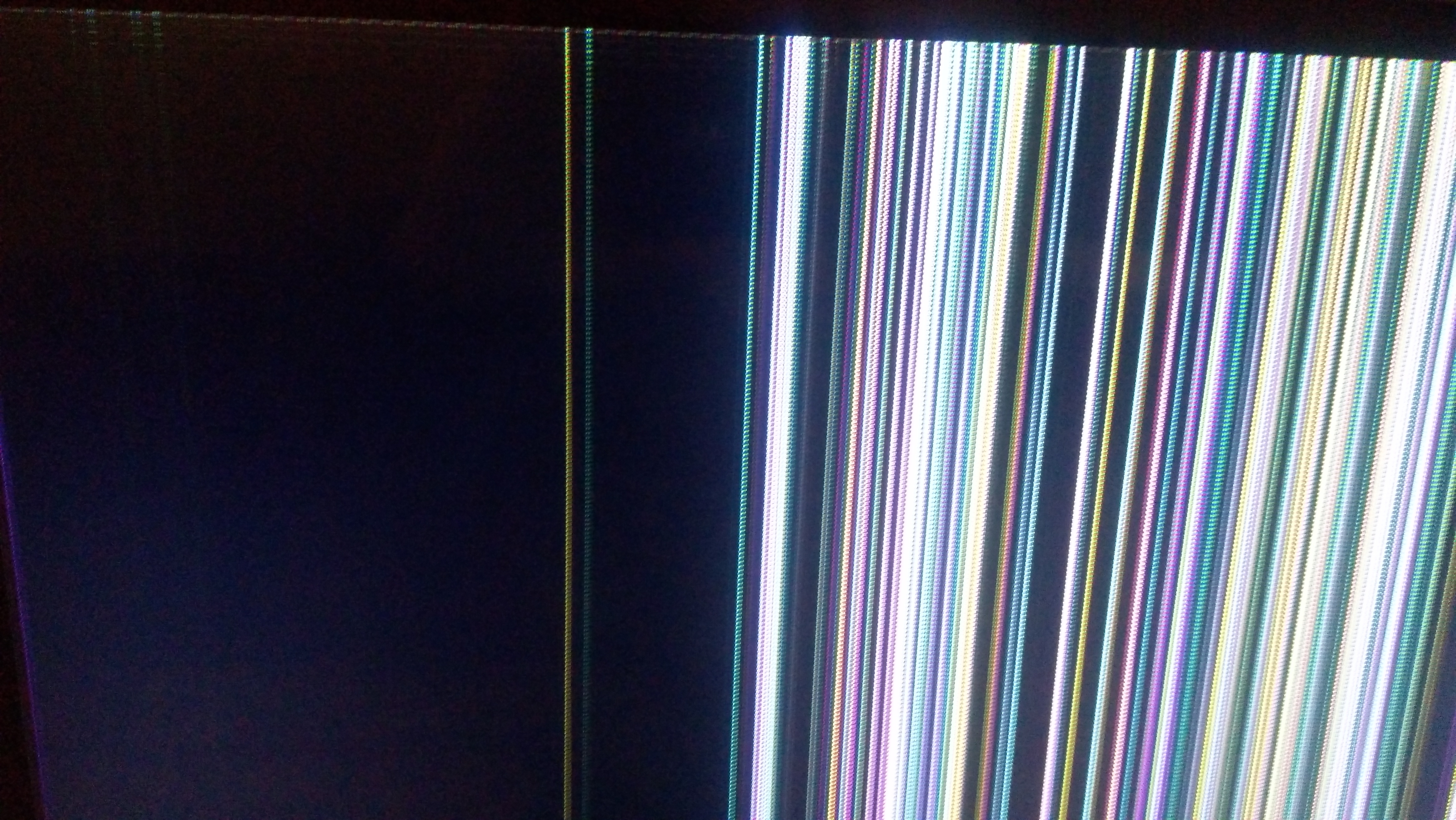

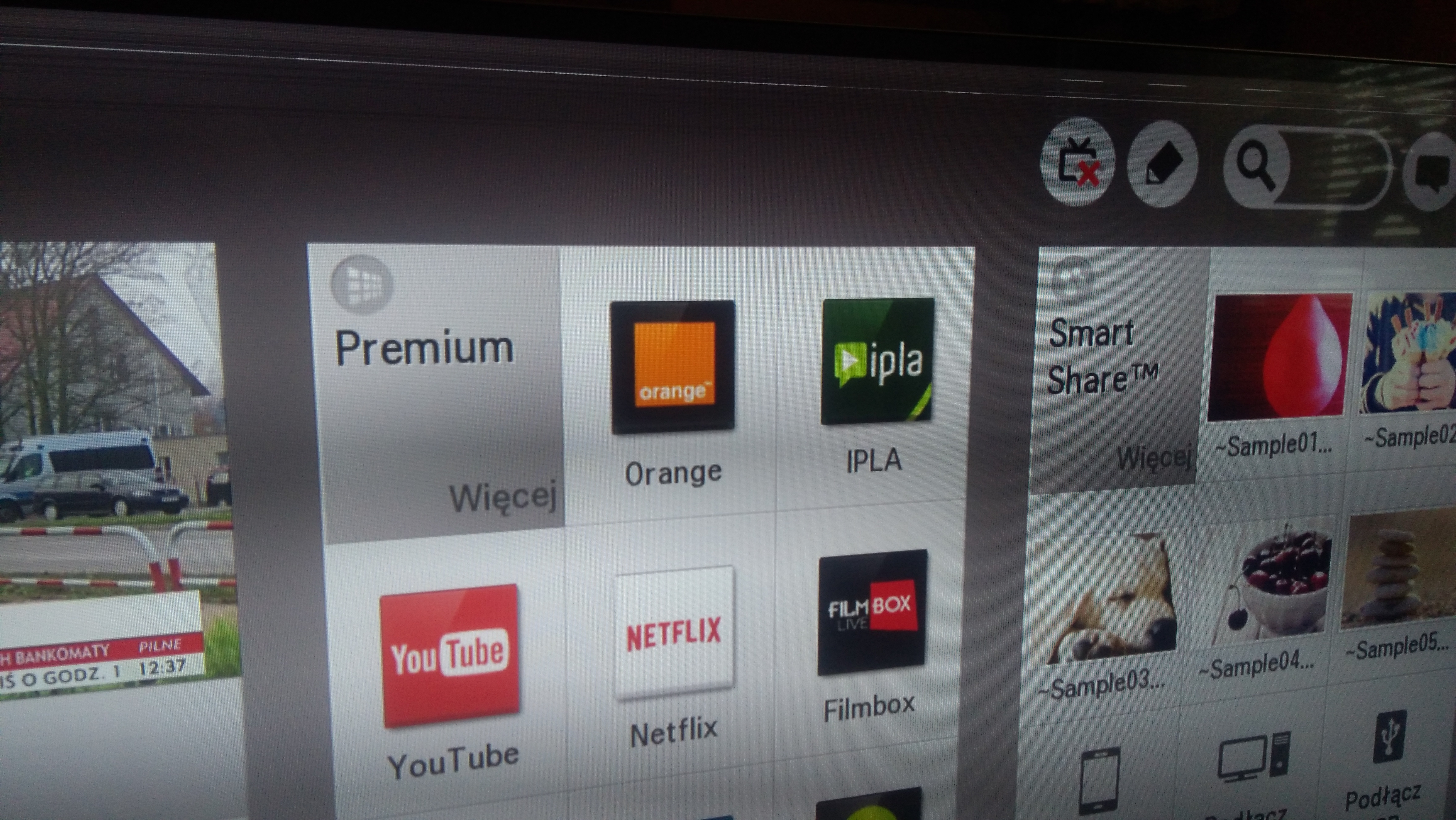

    Zwracam się do osób mogących pomóc w diagnozie.
    LG SMART TV 42LA691S - skaczący obraz co 3 sekundy na każdym złączu
    Usterka występująca na ekranie jest regularna, około 3 sekund skacze obraz, następne 3 sek. jest poprawnie, występuje to na każdym złączu (antena, HDMI, USB).
    Po resecie do ustawień fabrycznych było ok. przez kilka godzin, obecnie już nie pomaga reset.
    Na dołączonych zdjęciach widoczna usterka tv.
    Zostało sprawdzone:
    - zasilacz wszystkie napięcia na wyjściu prawidłowe
    - taśmy łączące ok.
    Schemat by mi wiele pomógł.
    LG SMART TV 42LA691S - skaczący obraz co 3 sekundy na każdym złączu LG SMART TV 42LA691S - skaczący obraz co 3 sekundy na każdym złączu

    Żeby znaleźć schemat musisz podać oznaczenia płyty, sprawdź też taśmy matrycy ;)

    Odłącz taśmy od matrycy; pojedynczo czy jak wolisz na przemian bo może to matryca.

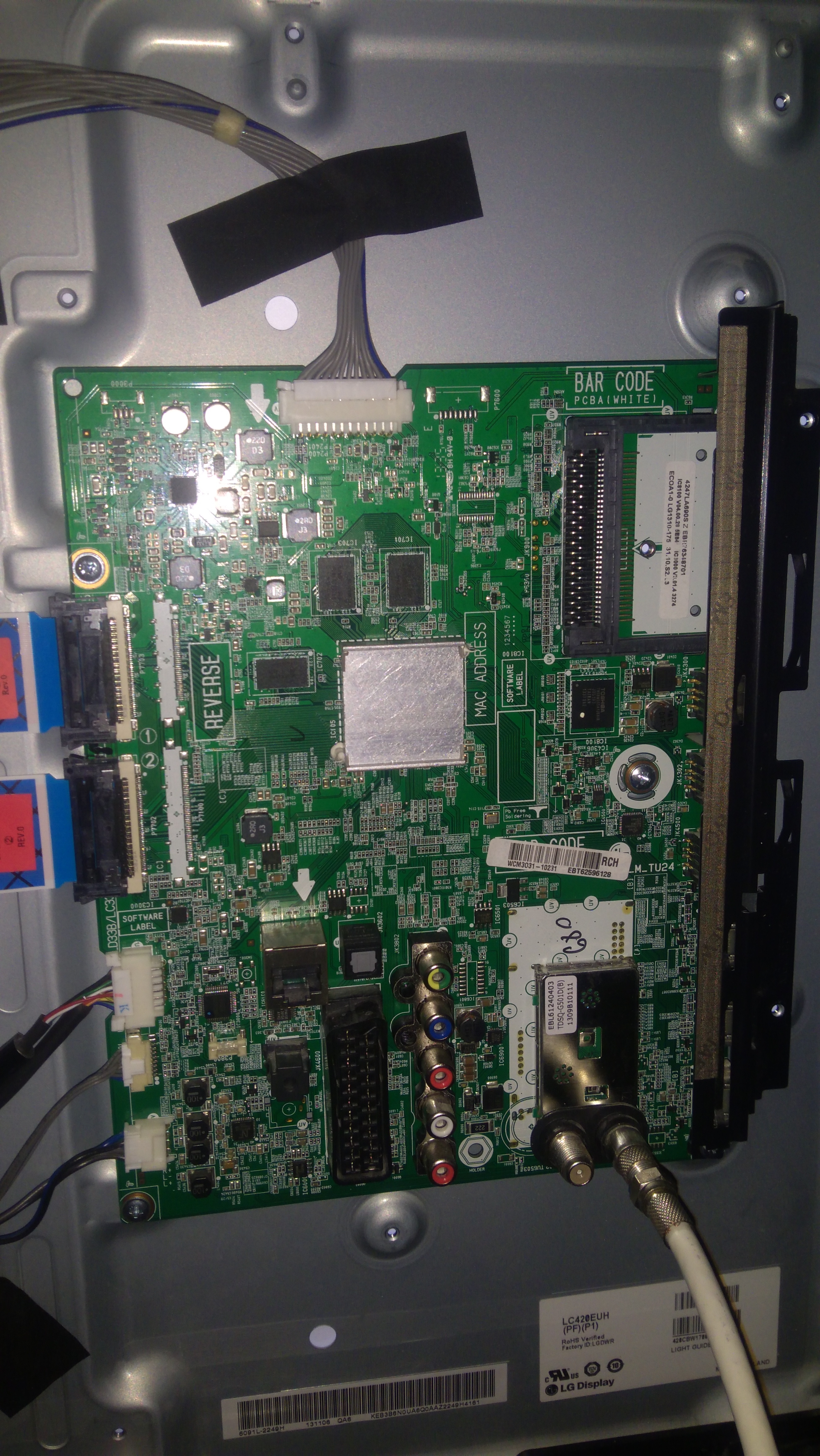

  • #8 16865501
    lisek
    Serwisant RTV
    Posty: 39757
    Pomógł: 6317
    Ocena: 6817
    To masz "winnego"
    ___________________________
    Dla pewnośći pobaw się z przełożeniem taśmy: L> na P , potem P> na L
    main board pcb: EAX64797004(1.1) /EBT62596128
    - chassis LD33B/LC33B/LE33B
    - matryca np. LC420EUH(PF)(P1)
    RT8289
    TPA6138
    TPS65198
    TPS65178

    Matryca w tył.
    Napisz jaka tam jest u Ciebie.
    -być może problem w "uszach"?

    Być może niedokładnie się wyraziłem
    Napisz jaka tam jest u Ciebie Matryca ?
    -być może problem w "uszach" matrycy ?
    * "uszy" >> mała płytka /płytki z driverami po bokach matrycy lub na górze matrycy jedna wąska płytta z driverami
