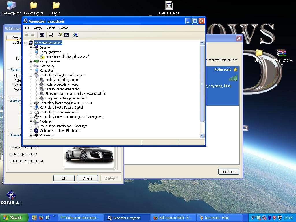

    Witam. Przeszukałem tematy na forum, wypróbowałem porad dla innych użytkowników, niestety jak widać każdy system, laptop i użytkownik jest niepowtarzalny. Po instalacji systemu XP SP3 nie mogę zainstalować poprawnego sterownika do dźwięku. Próbowałem support ze strony Dell,a, wpisywałem Service Tag, instalowałem Major audio C czy jakoś tak i dźwięku jak nie było tak nie ma. Brak nieznanych urządzeń w menedżerze. Jakieś pomysły ?

    Podaj identyfikator wystąpienia urządzenia.

    Jakiego Urządzenia ? Tego, którego nie widać w menedżerze ?

    To brakujące urządzenie tyczy się sterownika grafiki a nie dźwięku.
    Sprawdź sytuację na bootowalnym Linux LiveCD.
    Na słuchawkach również nie ma dźwięku?

    Tam jest urządzenie, które nie jest wyświetlane z nieznanego mi powodu. Co do grafiki to nie ma do niej sterownika ale temat tego nie dotyczy. Wiem o tym, jestem tego świadomy i niech spoczywa w pokoju. Powinna być natomiast wyświetlona w urządzeniach dźwięku karta dźwiękowa, której z niewiadomych przyczyn system nie widzi (nawet jako nieznane urządzenie), więc można zacząć od tego. Chyba że wraz z instalacją pojawi się od razu w odpowiednim miejscu. Zazwyczaj jednak jest widoczna jako nieznane urządzenie przy braku sterownika a tu nie ma niczego. Fizycznie w laptopie istnieje gdyż jest zintegrowana.
    Na słuchawkach nie ma dźwięku, na wzmacniaczu również, zwyczajnie brak sygnału wyjściowego audio. Postaram się sprawdzić jutro do wieczora sztuczkę z linuksem, w między czasie natomiast proszę o sugestie.
    Czytałem jeszcze o łatce do windows'a, która umożliwia wykrycie kart dźwiękowych, temat znalazłem na forum. Nie wiem jednak jakie ma to odniesienie do SP3. Czy jest zintegrowane ?

    Proszę wybaczyć chwilową niedyspozycję. Też o tym myślałem, sprawdziłem, jest włączona. Wgrałem łatkę dla SP3 zmieniając wersję widzialną wgranego dodatku Service Pack przez edytor rejestru. To rozwiązanie również nie przyniosło rezultatu. Jeśli to w czymkolwiek pomoże mogę od nowa postawić system.
    Mogę też rozkręcić laptopa i spisać oznaczenie ze scalaka.
    Live CD z Linuksa nie spowodowało pojawienia się dźwięku. Czekam na dalsze sugestie.

    Wygląda na uszkodzenie kodeka.

    Uszkodzeniu uległa zintegrowana karta dźwiękowa na płycie głównej. Pomogła wymiana płyty głównej, następnie instalacja łatek od Microsoftu a dopiero na sam koniec sterowniki. W przeciwnym razie bez instalacji łatki, karta dźwiękowa pozostaje niewidoczna dla systemu Windows.
    Dziękuję za pomoc, pozdrawiam.
