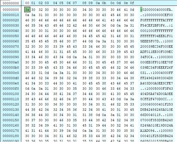

  • #9 18351756
    Piotr2608
    Poziom 41  
    Posty: 5383
    Pomógł: 851
    Ocena: 4486
    szczepan751 napisał:
    Realny chyba tylko przeszczep procka chyba ze soft siedzi w osobnej kości
    Sami pesymiści. Tutaj fragment oprogramowania DeLonghi ESAM 6600
    Siemens TK73201 - po zrobionej kawie wyłącza się
    Nie mam oprogramowania do ekspresów - za mało osób dostarcza takie moduły
    do naprawy.
