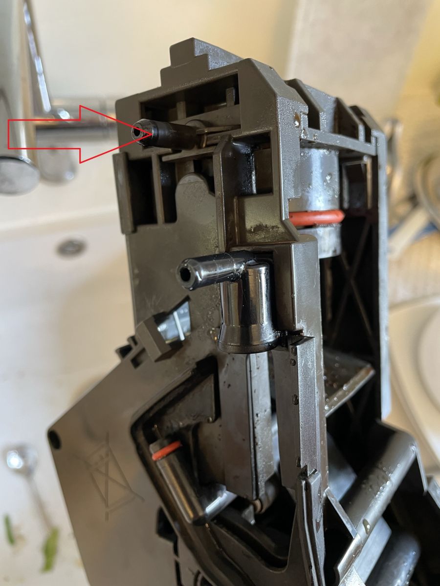

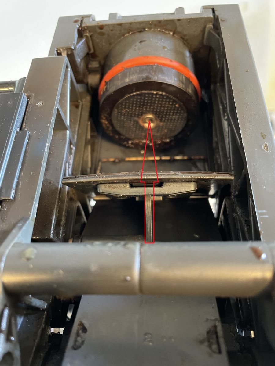

    Rozkreciłem i wyczyściłem te czesci ze zdjecia:
    sitko - dokladnie szpilką - niewielka ilość z jednej strony była brudna i przypchana
    Siemens TK76K573 - nie robi kawy, a kończy program na mieleniu i puszcza ciśnienie [film]

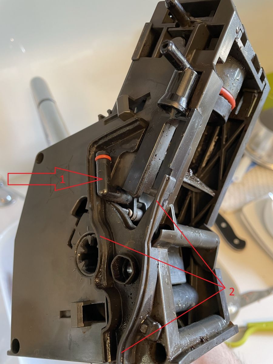

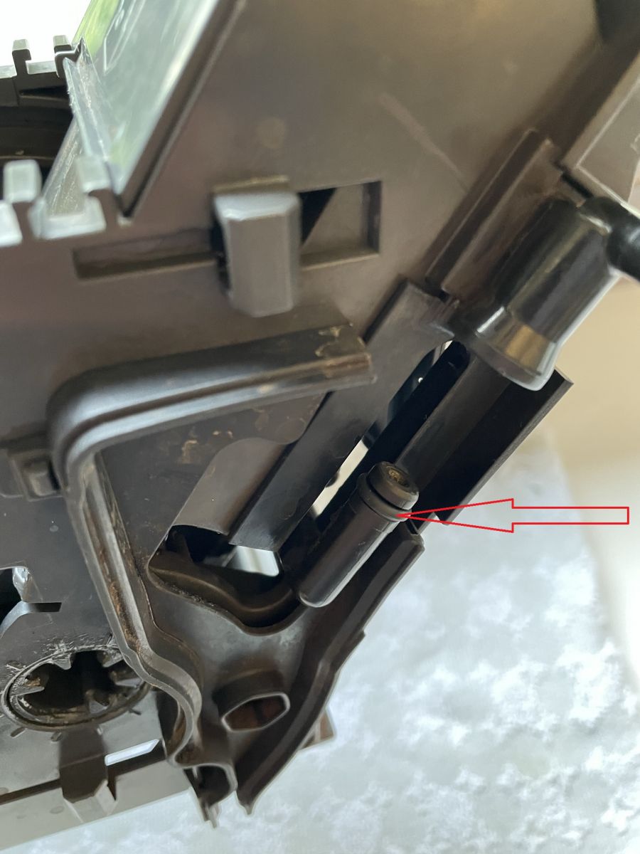

    zaworek - nie wiem czy o ten chodziło - przedmuchałem sprezonym powietrzem
    Efekt. Ekspres zrobił jedną kawe i kolejnych już nie chciał, czyli problem niestety nie ustąpił.

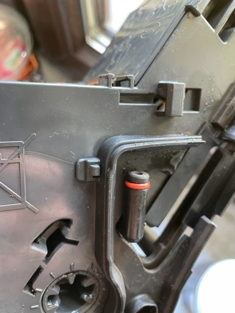

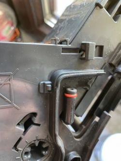

    Dysponuje jeszcze nowym zaworkiem ze zdjecia (1) - na ta chwile go nie wymieniałem
    Być może w nienajlepszej kondycji jest uszczelka ze zdjecia (2)
