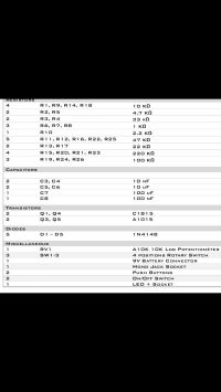

    Witam, chciałbym wykonać kopię efektu dźwiękowego tj syreny dubowej, którą posiada kolega, jednak, jak się okazało po rozkręceniu, nazwy tranzystorów są zamalowane, pytanie jakie znaczenie ma tutaj model tranzystora?
    Model tranzystorów w syrenie dubowej JKS-10 - wpływ na brzmienie
    Robi to mniej więcej takie dźwięki:
    https://www.youtube.com/watch?v=fXmHiGr-7bs
    Z naciskiem na więcej, bo ona ma akurat takie brzmienie jakie mnie interesuje, przeglądałem trochę internet i inne mnie brzmią tak jak ta. Uprzedzając osoby mające coś przeciwko wykonaniu tej kopi - kolega kupił ją siedem lat temu z Anglii, nie da się już tego dostać.
    Na płytce jest napisane JKS-10, ale internet milczy, na płytce nie ma kilku rezystorów - są przylutowane przy przełącznikach.
    Schemat będzie podobny do tego, rozchodzi się jednak o model tranzystora i to jak wpłynie na brzmienie.

    Właśnie 2SC1815 i 2SA1015 mi się gdzieś przewinęły jak przeglądałem różne piszczałki, jednak schemat różni się od spisu (na schemacie dwie diody, w spisie pięć, a w kopii. którą chce są cztery :D). Być może skoro w innych piszczałką siedzą takie tranzystory to i w tej spróbuję.
