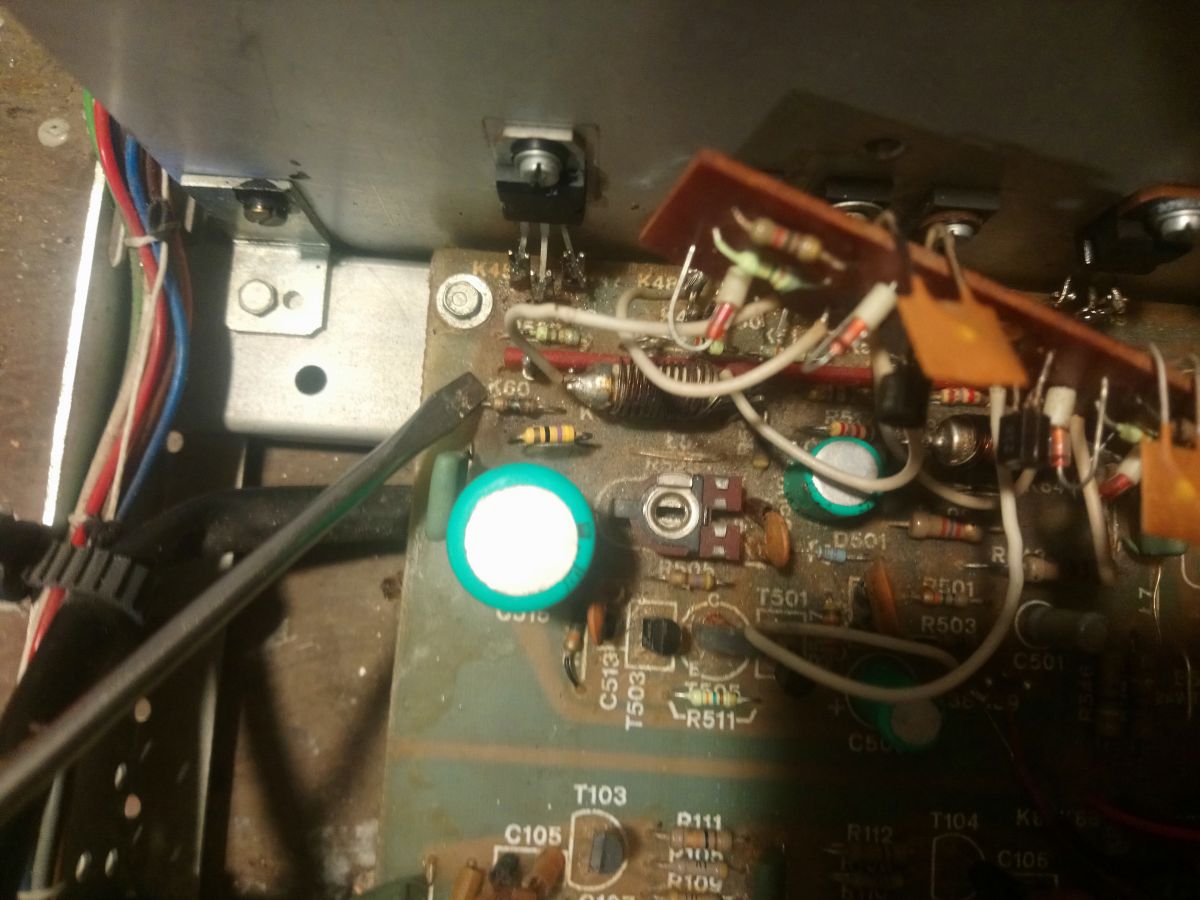

    Witam wymieniłem tranzystory w unitra ws 442 lewym kanale gra ciszej przy podkręceniu gałki do końca świecą się tylko trzy diody wskaźnika występowania i dźwięk jest już wtedy zniekształcony a prąd spoczynkowy mogę ustawić tylko do 8.9 milionów wyżej się nieda tranzystory to BD912 bd911 za pierwszym razem jak wstawiłem tranzystory to włączyłem wzmacniacz bez kolumn i z wyciszony wzmacniaczem po chwili zaczą dymić rezystor oznaczony jako r60 wyłączyłem wylutowałem tranzystory BD912 bd911 oba przebite baza colektor wstawiłem drugie bo kupiłem 4 sztuki przez godzinę stał grał i nic się nie dzieje czy mogą być to podróbki tych tranzystorów i to dlatego. producent ich to stmicroelectronics za jeden zapłaciłem 3.60 zł

    Przepraszam za pomyłkę rezystor to k60 a w wymianię tranzystorów ciężko zrobić błąd wiedząc gdzie ma być tranzystor typu npn a gdzie pnp

    Piotr123456791 napisał:
    rezystor to k60
    To punkt lutowniczy

    Ja mam pod oznaczeniem k60 rezystor obok Togo rezystora niema żadnych innych oznaczeń

    Ocena: 1888
    Zrób zdjęcie

    Unitra WS-442 ciszej po wymianie tranzystorów BD912, BD911 - czy to podróbki?
  • #8 20063645
    HD-VIDEO
    Posty: 8050
    Pomógł: 1265
    Ocena: 1888
    R537 - 100Ω - możliwa niesprawność nowego tranzystora/złe wlutowany BD912

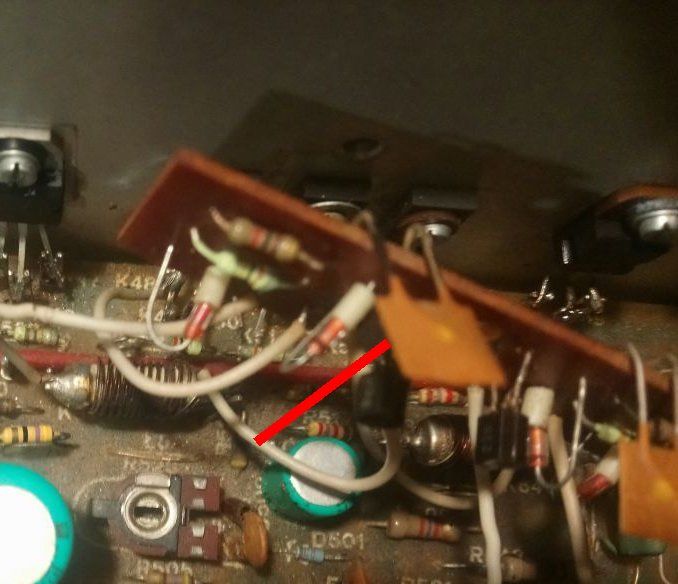

    Te widoczne dwie małe płytki, w originale nie mają potencjometrów montażowych na sobie ale może twoje mają.
    Jak nie mają odłącz punkty lutownicze P5 i P2 i najlepiej też P1 i P6 czy dalej to samo ?

    Chodzi o tepłytki nad tranzystory zamocowaną na radiatorze

    Ta płytka
    Odlutuj te wyprowadzenia, jak wyżej

    Chodzi o odlutowanie kable z rezystora emiterowego czy kondensatora
    Obie płytki mają takie oznaczenia jak wyżej - masz je odłączyć

    Znalazłem przyczynę - dałem za mało cyny na nóżki BD912 i BD911, były dość luźne teraz jest ok. Jutro trochę podgrzeję wzmacniacz to będę wiedział. Jeszcze takie pytanie, jeżeli wcześniej dałem za mało cyny czy mogła być to przyczyna, że za pierwszym razem spaliły się tranzystory i dymił opornik?
