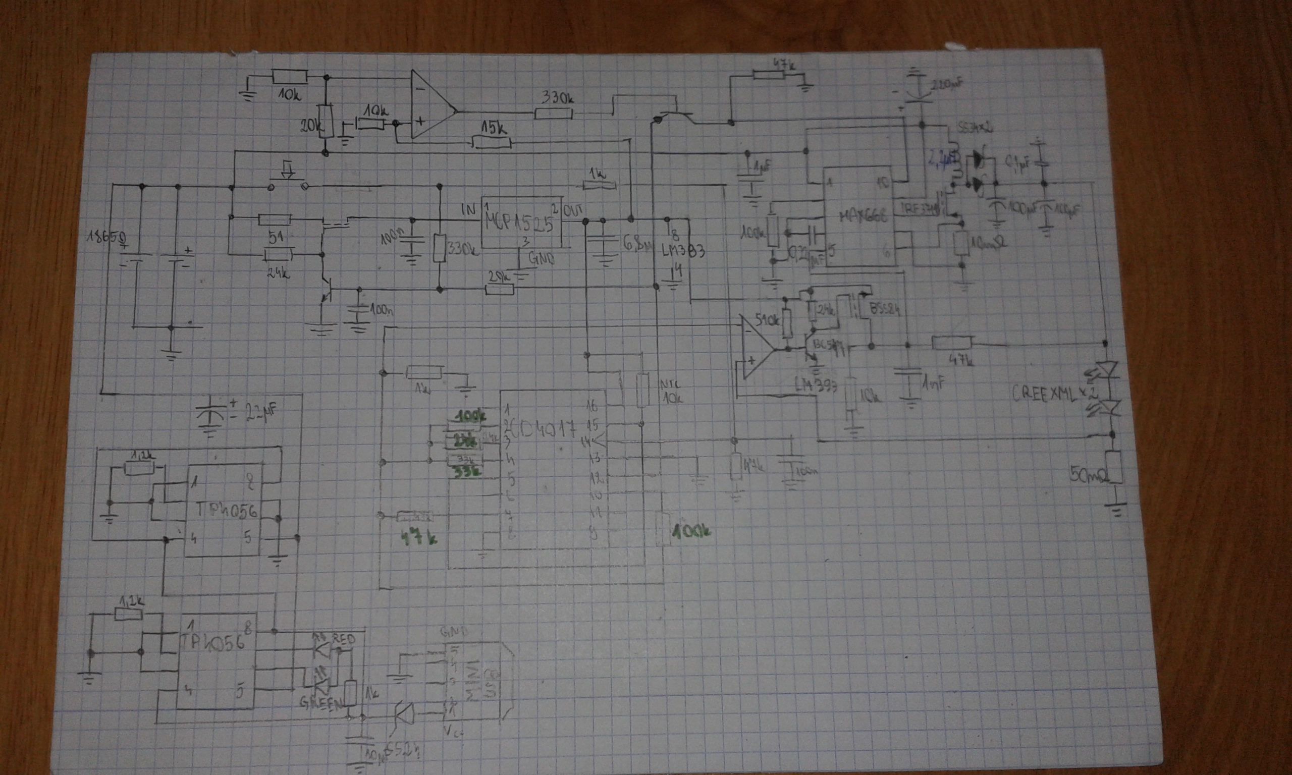

    Jestem w trakcie projektowania układu przetwornicy step up ze stałym prądem (driver LED). Układ podnosi napięcie z baterii li ion (4,2-3V), zasilając stałym prądem 2A 2 CREE XM-L w szeregu. Dodatkowo mam tutaj tryby odpowiadające za stabilizację prądu na różnym poziomie. Nie ukrywam, że sciągnąłem parę rzeczy stąd.
    https://www.elektroda.pl/rtvforum/topic3280088.html
    Tak wygląda schemat, do którego doszedłem na razie.
    Jak dodać ograniczenie prądu do przetwornicy step-up z układem XL6009?
    Taką przetwornicę próbowałem zrobić na bazie xl6009 tylko xl6009 się wyłącza przy tak niskim napięciu (nie wiem jak im działają te powerbanki z xl6009). Dla mt3608 to za duży prąd szczytowy, dlatego przejrzałem co oferuje mój dostawca allegro :) i znalazłem max668. Kupiłem go. Ograniczennie prądu dodaje na razie do mojego królika doświadczalnego (xl6009 :) ). Wiem jak się dodaje ograniczenie prądu do xl4005, ponieważ już robiłem tego typu schematy. Problem jest taki, że jest to za niskie napięcie zasilające dla lm358. Zasilając go z 2,5V daje na wyjściu tylko 1,6V, co po przejściu przez diodę jest mniej niz 1,25V. Dlatego chciałbym zrealizować tą funkcję przez lm393 (działa z niższego napięcia, ale ma wyjście typu open colector, więc żeby mógł wtłaczać prąd do sprzężenia zwrotnego dodałem 2 tranzystory, które obrócą fazę o 360. Prosiłbym o pomoc w tym schemacie. Czy to może w ogóle działać? Może ktoś ma doświadczenie w tej działce i wie jak to "zhakować"? Może na jakimś cmosowym opampie typu tl272? ;) Próbowałem zastosować to do xl6009 ale nie działało. Wkrótcę przetestuję to ograniczeni prądu z modułem lm2569 i dam znać oczywiście.

    Dobrze, to ograniczenie działa z lm2596. Moje pytanie w zasadzie jest natury teoretycznej, czy w tym przypadku można zastosować komparator, czy musi byc tu opamp? Który z nich byłby lepszy?

    Dla tranzystora PNP warto określić, jaki maksymalny prąd bazy będzie użyteczny (przy zbyt małym będzie za duży spadek napięcia, za duży oznacza stratę mocy na ten prąd - gdybyś użył PMOS-a, to prąd by płynął przez opornik R5=20k, więc byłby mały, a tranzystor PNP sam z siebie nie ogranicza prądu). Ale PMOS-y nieco trudno znaleźć takie, które można sterować niskim napięciem, i raczej są one dość drogie - zwykle dopiero napięcie 4-5V zapewnia prawie pełne włączenie - z PNP nie ma tego problemu.
    Chyba stosowanie komparatora + 2 tranzystorów (NPN+PNP) jest tu przesadą: podejrzewam, że i sam komparator dałby wystarczający prąd wyjściowy do sterowania poprzez pin FB, tylko w niewłaściwą stronę, dlatego tranzystor PNP (albo PMOS) jest potrzebny, ale NPN już nie, on tylko odwraca fazę sygnału, ale to można uzyskać na samym komparatorze, wystarczy zamienić miejscami wejścia, i podłączyć wyjście komparatora z bazą PNP poprzez opornik (opornik będzie tu niezbędny, do ograniczenia prądu).
    Sprawdziłem notę katalogową MAX668 - prąd wejściowy pinu FB jest bardzo mały, praktycznie tranzystor potrzebuje przewodzić tylko taki prąd, jaki popłynie przez oporniki - to będzie poniżej 0.15mA (prąd pinu FB jest tysiące razy mniejszy); potrzebne napięcie to około 1.25V, jeśli na wyjściu MCP1525 jest 2.5V, to nawet spory spadek napięcia na tranzystorze (np. 1V) nic nie zmieni.
    Piny 6 i 7 służą do ograniczania maksymalnego prądu klucza, ale jeszcze do przełączania trybu - jeśli napięcie między nimi jest odpowiednio niskie, to MAX668 działa w bardziej oszczędnym trybie. Nie widzę na schemacie blokowym MAX668, żeby on potrzebował tam impulsów. Czy jak piny 6 i 7 są połączone z masą, to układ działa? Jeśli tak, to wyższy poziom napięcia na nich jest istotny dla zabezpieczenia (bez tego w razie np. zwarcia dławika uszkadza się MOSFET), nie dla samego działania. Może, jeśli chcesz mieć normalny tryb bez zbyt dużego spadku napięcia na tym oporniku, zastąpić go mniejszym i dodać jakieś napięcie do spadku napięcia na nim? Wtedy będzie zabezpieczenie, a nie będzie trybu do małego obciążenia.

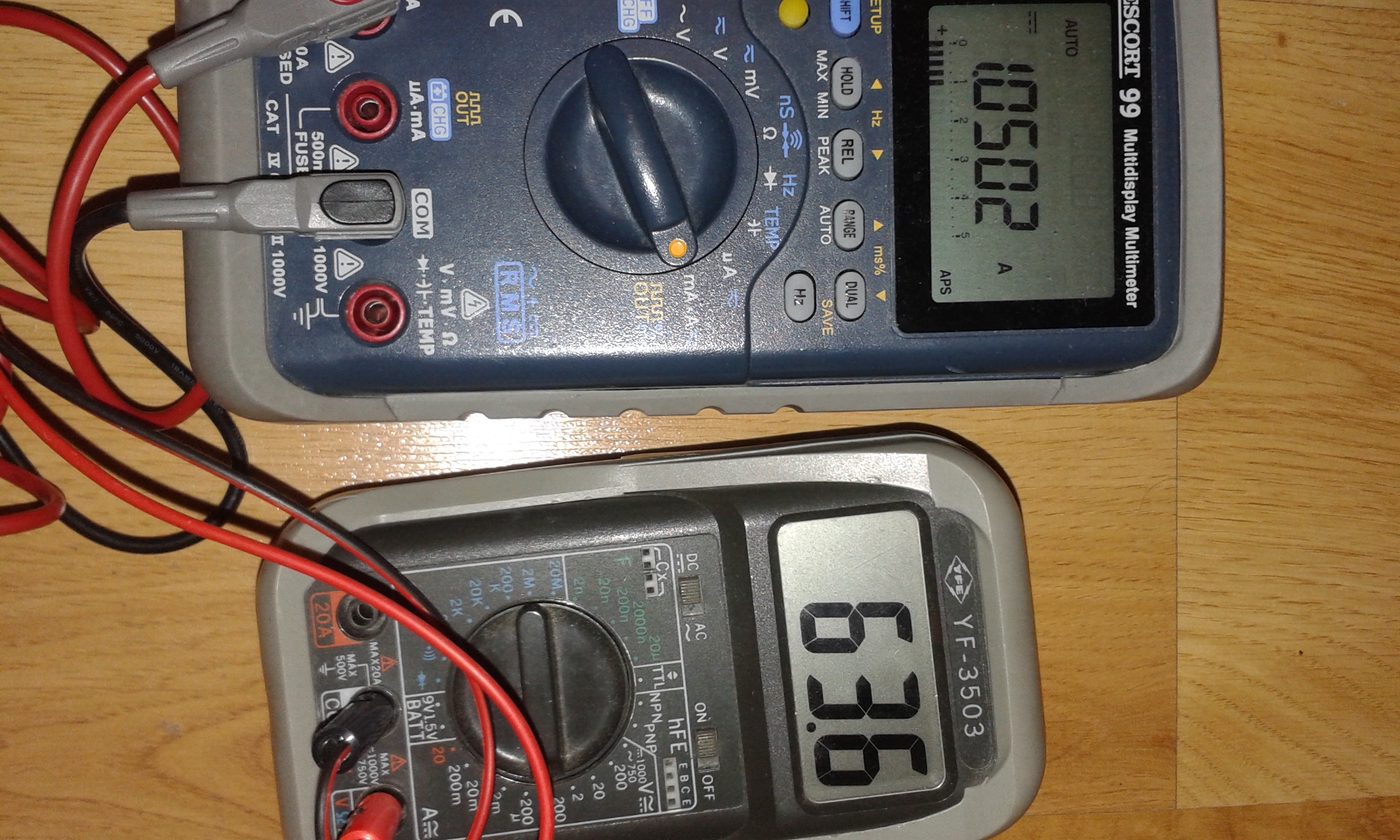

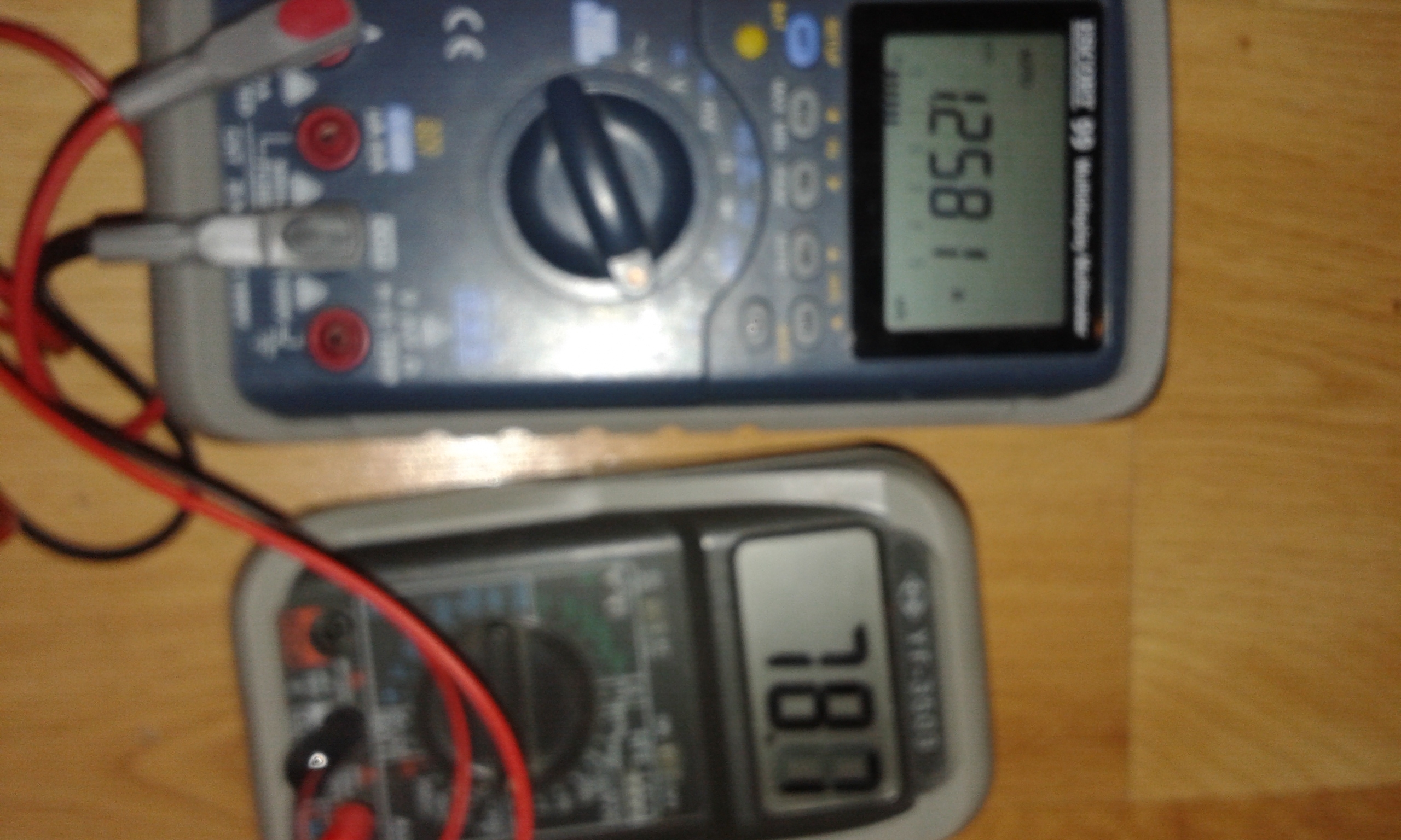

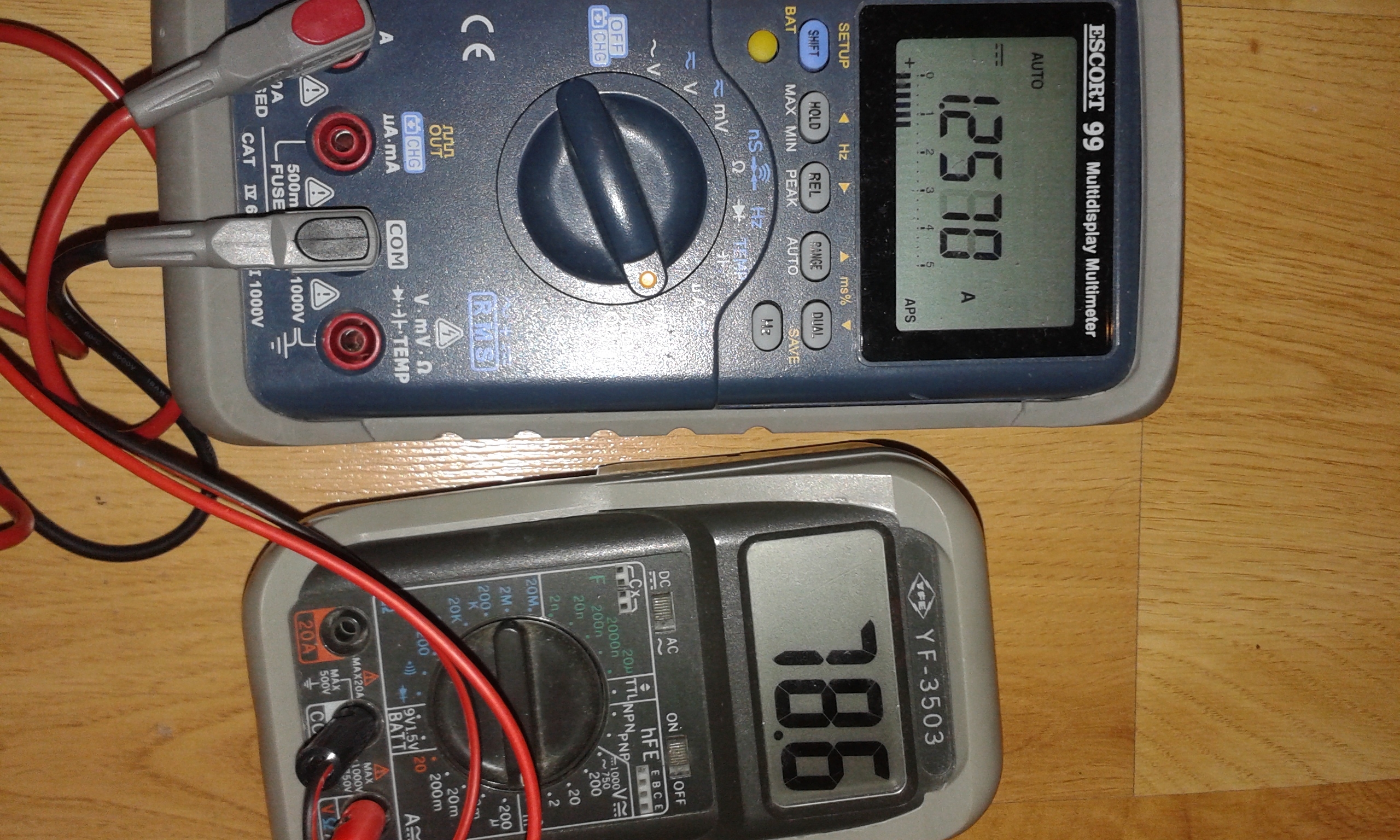

    Zwykły moduł lm2596 zasiliłem 7V, napięcie wyjściowe ustawiłem 5V. Do wyjścia podłączyłem rezystor 2R2 i szeregowo z nim amperomierz. Zmieniałem rezystory ustalające napięcie odniesienia dla komparatora i uzyskałem takie wyniki:<br>
    Dla 38mV vref I=0,6A<br>
    I ten pomiar się zgadza <br>
    Dla 103mV I=1,25A<br>
    Nie wiem dlaczego ten prąd jest taki maly. W sensie proporcjonalnie się nie zgadza.<br>

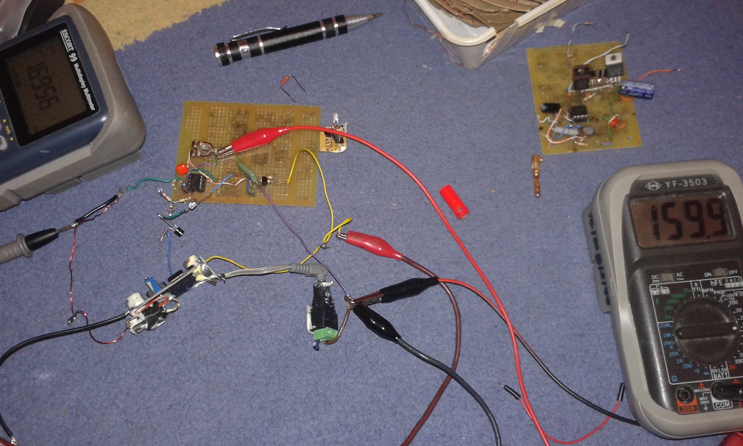

    5. Właśnie z tym układem jest jest ten problem ze jest dość małej i nietypowej obudowie. Ciężko znaleźć adapter do tej obudowy a dolutowanie drucików odpada (już to próbowałem i oczywiście połamałem nóżki jednemu). Następnie ponieważ mialem adapter tssop16 przylutowałem go tam. Oczywiście max668 tam nie pasuje ale piny 9 i 10 zwierałem, więc przylutowalem je. Przetwornicę zmontowałem na pająka (bez ograniczenia prądu ale z tym R010 pomiędzy 6 a 7 pinem). Zasiliłem to z baterii i na wyjściu uzyskałem 7,5V. Jak podłaczyłem jakiekolwiek obciążenie, napięcie wyjściowe spadło do zasilającego. Stwierdziłem że jest to spowodowane sposobem montażu, nie wiem też czy przy wszystkich pinach był styk zresztą zamieszczam w załączniku zdjęcie poglądowe. Jest to za bardzo amatorski sposób, więc zaprojektowałem pcb, nie będąc w 100% pewny czy to zadziała. którą jako załącznik pdf dziś jeszcze zamieszczę.<br>

    Sam sobie odpowiedziałem na swoje pytanie. Masę lm393 podłączyłem przed masą modułu, więc 393 mierzył spadek napięcia na tej płytce naprzewodach i na 50mOhm. Teraz masę 393 podłączyłem do Vout- modułu, więc zostaje spadek na 50mOhm + kawałku przewodu. W każdym razie ograniczenie działa świetnie, prąd nie pływa, nie słychać żadnych świerszczy. Wydaje mi się jest to nawet lepsze od typowego ograniczenia na 358.
    Sprawdziłem Twoją propozycję zamiany + z - i to też działa praktycznie bez różnicy. Zastanawiam się czy jakaś kompensacja zewnętrzna by się tu nie przydała ale chyba jest ok jak jest. Jednak na płytce zostawiam wersję poprzednią z dwoma tranzystorami, już nie chce mi się tego zmieniać, zresztą płytkę zamieszczam. Przy okazji też parę zd
