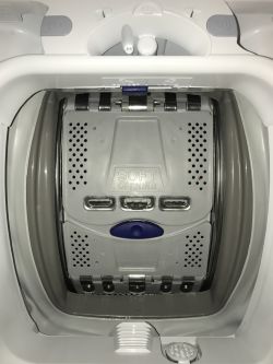

    Witam pralka nowa silnik pracuje cicho, ale bęben hałasuje na filmiku odgłos jest metryczny ale w reau bardziej przypomina skrzypienie - ocieranie.
    Czy pralka jest uszkodzona?- reklamować?
    W starej pralce i takiej samej w sklepie jak sprawdzałem takich objawów nie ma.
    Link do filmu
    https://youtu.be/5BL2pHc04a8

    Tak czytam na forum i jest możliwe, że pękł krzyżak w tej pralce?, bo wydaje mi się, że bęben jest zbyt luźny i ociera o obudowę czy wewnętrz o jakiś element w pralce.
    Zrobiłem zgłoszenie, że chcę wymienić pralkę na nową i czekam na ich odpowiedź pisemną jednak zadzwoniłem na infolinie gdzie powiedziano mi, że najpierw i tak przyjedzie serwisant ocenić czy pralka jest uszkodzona i kwalifikuje się do naprawy jeżeli tak to najpierw będą chcieli ją naprawić ja mogę się nie zgodzić i żądać wymiany na nową, ale nie wiem jak się sklep do tego dostosuje i jak to wygląda prawnie, jednak tłumaczyłem przez telefon, że nowa pralka i już rozkręcana ma być i naprawiana to coś jest nie tak...
  • #8 16885476
    eraeste
    Posty: 553
    Ocena: 137
    Byli serwisanci.
    Powiedzieli, że to jest normalna praca zawieszenia SPRĘŻYN (ściągali obudowę pralki) ponadto odgłos styropianowy trzeszczenia (na filmiku on wydaje się metaliczny) to ucichnie, bo to faktycznie jest styropian na odbojnikach.
    Zapewnili mnie, że wszystko jest prawidłowo i żebym się nie przejmował
    Więc moje pytanie odnośnie zawieszenia czy faktycznie te sprężyny mogą być słyszalne? oraz mogą być słyszalne odgłosy styropianu z odbojników.
    Ja tez nie chce popadać w paranoje, wytłumaczyli mi, że to może paradox, SILNIK mam cichy, bo inwerterowy, ale teraz będą wyrażnbiejsze inne odgłosy obudowy, sprężyn-zawieszenia, odbojników itd.
    Co Wy na to?

    Tutaj wrzucam kolejny film z opisem
    https://youtu.be/amkOidplAPM
    I zasadnicze pytanie czy przy takim kołysaniu -ruszaniu bębna może on wydawać takie odgłosy skrzypienia (nie są metaliczne jak może wydawać się na fimie)
    Ponadto dodam, że przy wirowaniu czasem zawieszenie delikatnie uderza o obudowę pralki. (jakbym poruszał bebnem na boki jak na filmie to też słychać obudowę)

    Wiesiek, dokładałem poziomice i oczko znajduje się w granicy błędu.
    Przy 1300 obr potrafi delikatnie o 3milimetry przesunąć się pralka i wtedy cała drży a prawy bok obudowy brzeczy od obrotów.
    Nie chce popadać w paranoje czy to normalne przy tak wysokich obrotach czy nie, ze obudowa drży , a jak dociśnie bok to ucichnie.
    Najważniejsza kwestia:
    Odnośnie zawieszenia bębna wydaje on takie odgłosy przy ruszaniu/kołysaniu delikatnym jak na filmiku tylko jest to zgrzyt jakby gumy czy styropianu a nie metalu - owszem jak mocno zacznę bębnem ruszać na boki to wtedy czuć jak uderza wewnątrz o obudowę, ale to trzeba robic silnie raz tylko jak na razie zdarzyło mi się takie coś na wysokim wyrównaniu ze coś z zawieszenia głucho pukało w obudowę za to w lewa stronę
    Zastanawiam się jeszcze nad osia/wypoziomowanie samego bębna ale na tym się nie znam jak to sprawdzić
    Fajnie jakby ktoś użytkujący ten sam model lub podobny czy tez takie odgłosy u niego tez występują.
    Jak pisałem autoryzowany serwis był stwierdził, ze tak po prostu pracuje zawieszenie... ale mogli mnie po postu zbyć , bo jedna osoba stad napisała jak dobrze zrozumiałem, ze jak mi się tak dzieje to moja nowa pralka to bubel.
    Już nic z tego nie wiem...

    Poziomicą sprawdzamy w dwóch kierunkach prościej mówiąc kładziemy ja na blacie i z prawej do lewej oraz drugie z tyłu do przodu. Ja u siebie w mastercoock musiałem przód t.j. front pralki podnieść troszeczkę wyżej i już 12 lat śmiga cicho a jeszcze nigdy nie spacerowała nawet po łazience.
    Jeszcze jedno a w zasadzie 2 sprawy. Odgłos mogą też wydawać mieszacze te wewnątrz bębna, sprawdź czy nie są luźne . Mogą tez skrzypieć amorki ( amortyzatory). Na bocznej ścianie prawej jest maskownica na jednym lub kilku blachowkrętach , możesz sprawdzić o ile nie ma tam nalepki tj. plomby. W tej praleczce przykładaj poziomicę z boku sprawdzając piony bo klapa ma zaokrąglenia. Wypionuj dobrze prawy bok i front. Zapakuj ciężkie pranie na max i jazda. Poobserwuj. Jeżeli już zdecydowałeś, że będziesz ją użytkował to dawaj jej ognia tak aby na gwarancji ją z czasem wymienili i wówczas omijaj ta markę z daleka. Bębna t.j. zespołu piorącego nie wypoziomujesz nigdy, gdyż on ma się sam ustawiać prawidłowo to tym jak pralka ,, rozłoży pranie,,. On z góry jest mocowany na 2 sprężynach a z doły na dwóch amortyzatorach.

    W moim przypadku dokonałem zapłaty za usługę: wniesienie, wypoziomowanie, ściągniecie blokad. Wszystko oprócz wypoziomowania zostało wykonane tzn. nie było potrzeby poziomowania stwierdził dostawca. Ja pralki sam nie chce rozkręcać, nie znam się na tym, więc wole tego nie robić.
    Nagrałem przed chwilą kolejny tym razem dłuższy film z użyciem także poziomicy - przedstawia on zachowanie zawieszenia = bębna pralki, które reklamowałem w autoryzowanym serwisie electroluxa. Jak pisałem wezwany serwis rozkręcał prawą stronę obudowy pralki niestety był przy tym teść (bo serwis nie zaczekał na mnie). Musieli coś sprawdzać bez powodu nie rozkręcali by boku pralki?
    Po chwili jak zjawiłem się w domu pralka już była skręcona, ale ruszali bębnem i stwierdzili, że jest to normalne zachowanie jego i zawieszenia.
    Coś mówili, że jest tam wąsko i są również jakieś styropianowe właśnie elementy, które z czasem też się trochę wyrobią i może być ciszej, bo jak na razie pralka jest nowa...
    Czy u was w pralkach ładowanych od góry jak się rusza bębnem są takie dźwięki? Czy przy mocniejszy kołysaniu na boki uderzać coś może w obudowę wewnętrzną pralki? Jest to normalne czy serwis mnie zbył - to chcę ustalić. Poniżej filmik z nagrania dzisiejszego.
    https://www.youtube.com/watch?v=vBMnKh85idM
    Dziękuję nadal proszę o pomoc.

    Z tego co widać na filmiku to trzeba tylne nóżki trochę wykręcić albo przednie wkręcić gdyż jak przyłożyłeś od frontu poziomicę to ten pion ucieka. Mocniejsze kołysanie bębna na boki w każdej pralce ładowanej od góry będzie powodować uderzanie zespołu piorącego o boczne obudowy a w pralkach ładowanych od frontu kołysanie od frontu do tyłu. To normalne. Tak już jest. A styropianowych elementów szczerze powiem nie widziałem jeszcze do tej chwili w żadnej pralce. Dawaj ognia jej maksymalnie na gwarancji tak jak pisałem wyżej.

    Ad 1. Totalnej ciszy nie ma nigdy gdyż ruszają się sprężyny zawieszenia i amorki więc będzie zawsze słychać.
    Ad 2. Ja nie spotkałem się do tej chwili z jakimiś styropianami w pralkach ale wiadomo ,,technika,, i krojenie materiału idzie do przodu ( jestem też sam ciekaw tego rozwiązania).
    Ad.3 Przy wirowaniu na wysokich obrotach będzie słychać turbulencje gdyż mało kiedy pralka rozłoży idealnie pranie w bębnie i wibracje niewyważonego bębna będą się przenosić jak w pudle rezonansowym. Nie musisz od początku szaleć na 1300 obrotów możesz przecież to zmniejszyć np. na 1000 zanim pralka nie dotrze się. Musisz ją dźwignąć tak jak pisałem ( front musi iść do góry bardziej do pionu ale zanim to zrobisz sprawdź swoją poziomicę ( jedna i druga strona przy tej samej płaszczyźnie powinna pokazać ten sam odczyt). Faktycznie silniki te są bardzo ciche i dlatego reszta jest słyszalna bardziej . Pamiętaj te kreski na poziomicy to nie granice błędu absolutnie . Oczko ma się znaleźć dokładnie na środku pomiędzy tymi kreskami. Obudowa może drżeć, gdyż jest to blacha przyłożona do blachy na zakład i z drugiej strony przykręcona 2 wkrętami ( blachowkrętami). Dawaj tej pralce ognia oczywiście po świętach. Powodzenia. Wesołych Świąt.
    PS. Zapomniałem dodać ,, zawsze dobrze zatrzaskuj te drzwiczki w bębnie , nawet sprawdzaj zamknięcie pociągając do siebie,, bo w tych ładowanych od góry ,,często zdarza się otwarcie w czasie pracy i wtedy jest duży przeciąg w portfelu, gdyż żadna gwarancja tego nie obejmie

    Jednak widziałeś (i jakbyś skomentował) na filmie jak odcisnąłem w lewa stronę pod kołnierzem przy bębnie ten plastikowy element, a tym samym bęben przesunął się także w lewo i wtedy nie występowało już skrzypienie praktycznie w ogóle. Co ciekawe dociskając w prawa stronę poprawy nie było.

    Ten ,,plastikowy element,, to kołnierz wanny zespołu piorącego. Jak go odciągałeś to tym samym przemieszczałeś cały zespół piorący, który jest zawieszony na dwóch sprężynach z góry i dwóch amortyzatorach z dołu. Widocznie poprzez odciągnięcie go do pewnej pozycji (tej do, której go wprowadziłeś) jest najbardziej optymalnym punktem ciszy dla jego pracy. Możesz na własne ryzyko spróbować tak właśnie wypoziomować ta pralkę aby była ta cisza, ale wtedy w razie awarii serwis pewnie może nie uznać gwarancji.
    Jednak powiedz tylko jeszcze jedno czy po otwarciu klapy górnej pralki patrząc na ten kołnierz plastikowy (ten którym przemieszczałeś zespół piorący) czy jest on symetrycznie ustawiony względem zewnętrznej maskownicy gumowego fartucha? Popatrz tylko prostopadle z góry lub sobie pomierz. Może jedna z sprężyn jest zamontowana odwrotnie, tego nie zobaczy się bez opuszczenia gumowego fartucha. Zatem tak w sumie to dawaj jej ognia i wykorzystaj maksymalnie w czasie gwarancji.

    Czyli wiadomo, ze za opisywany odgłos odpowiedzialne są zapewne sprężyny tylko tak jak pytałem i zrozumiałem z wypowiedzi Lodxx także nowe sprężyny wydające dzwieki nie są uszkodzeniem tylko jest to charakterystyczny odgłos pracy metalu? Czy właśnie są oznaka zużycia czyli to by dotyczyło używanej pralki, a w nowej taka sytuacja byłaby wada czy też uszkodzeniem.
    Tak, ten kołnierz wanny układu piorącego jest przesunięty na około 0,4mm z lewej strony bardziej wychodzi, a z prawnej mniej - czyli gdy dociskalem w lewo, to musiałem trochę go zrównać. Wiec pojawiło się kolejne pytanie czy to przesunięcie jest wada? Zrobiłem zdjęcia, ale nie bardzo widać.
