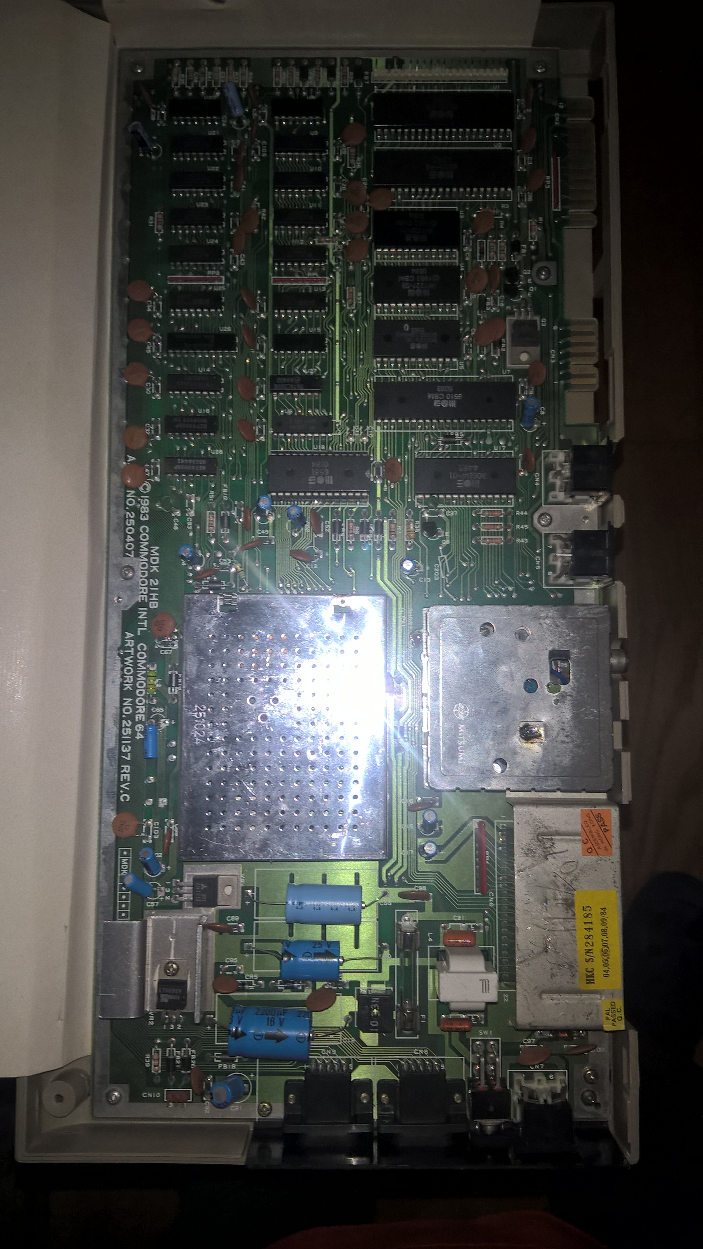

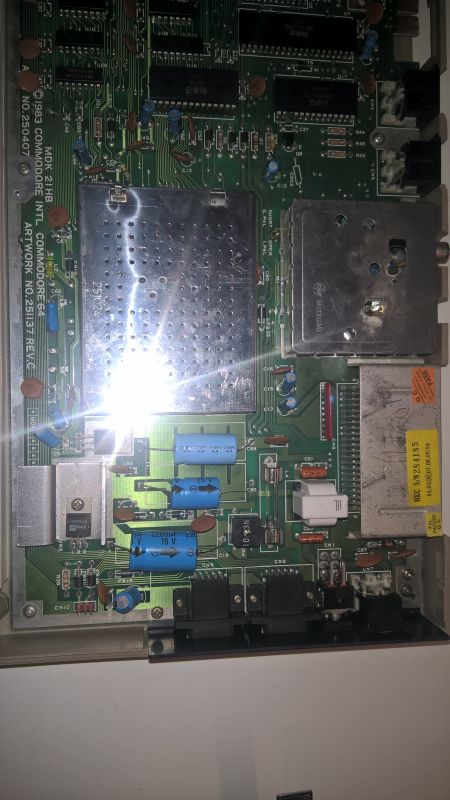

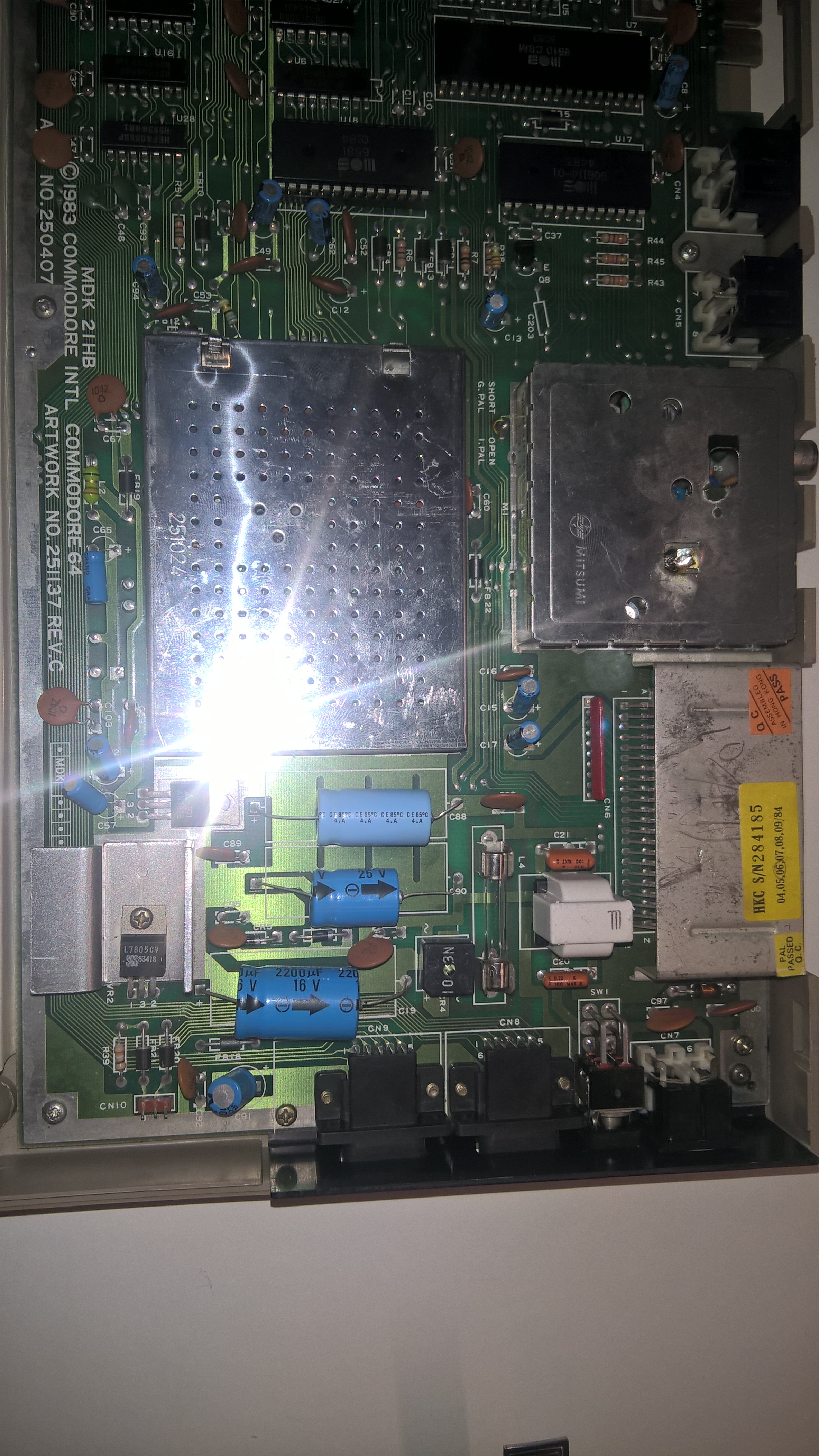

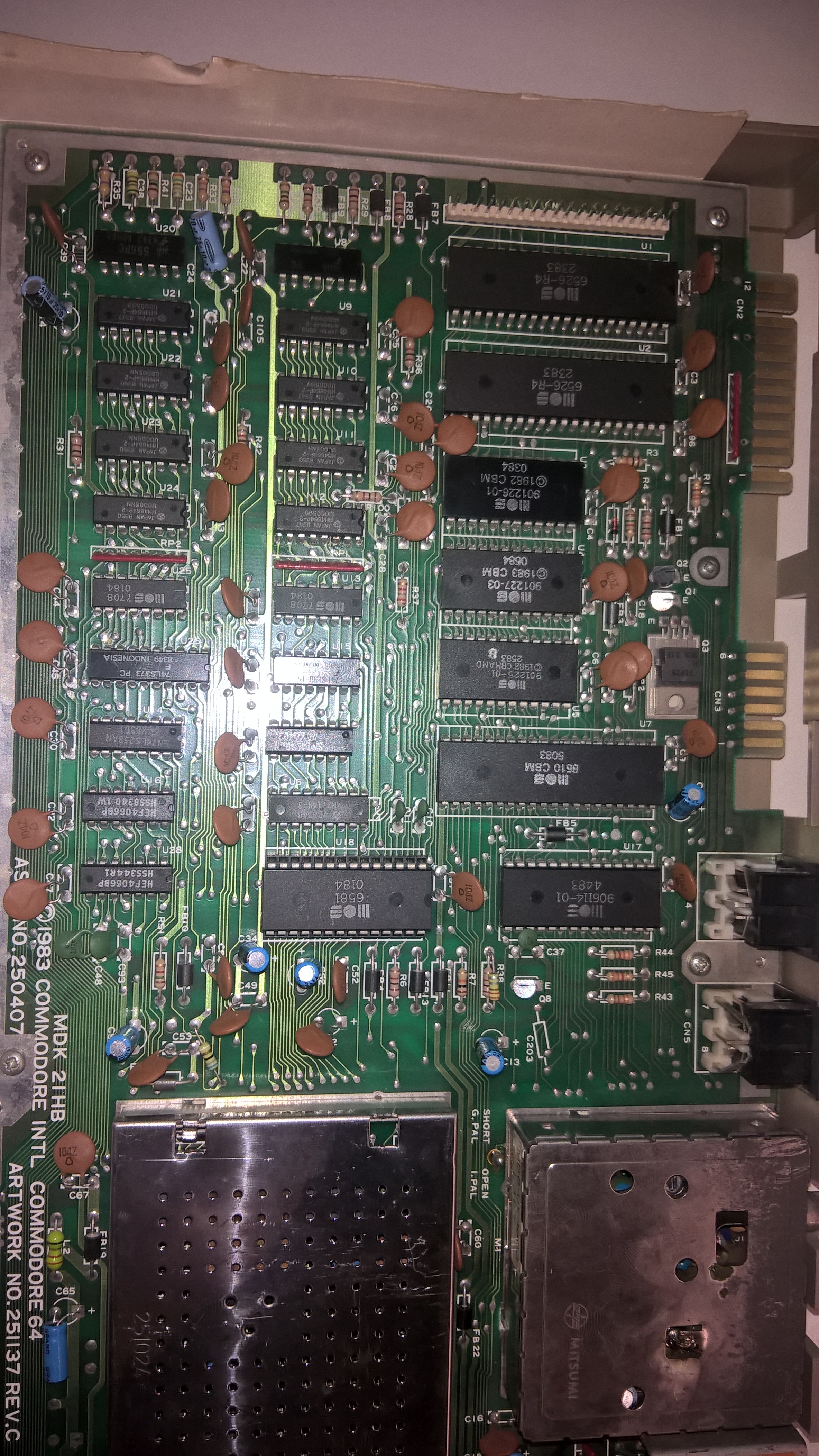

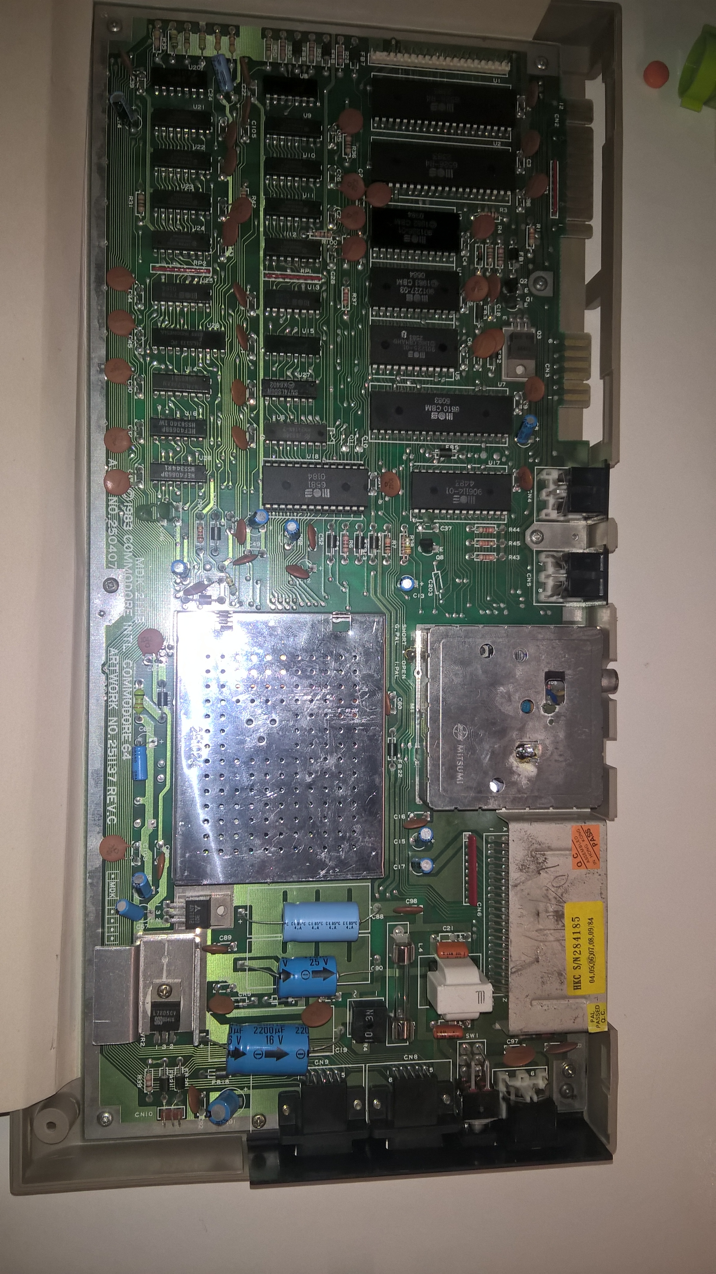

Commodore C64 wyświetla kolorowe kwadraty i symbole zamiast Basic po włączeniu
Kupek3 10 Gru 2017 11:18 2307 31
✨ Użytkownik zgłasza problem z komputerem Commodore C64, który po długim okresie nieużywania wyświetla kolorowe kwadraty i symbole zamiast standardowego ekranu BASIC. Po odkurzeniu i czyszczeniu urządzenia, problem nadal występuje. Użytkownicy sugerują, aby najpierw sprawdzić zasilacz, który często ulega awarii po długim czasie nieużywania, oraz bezpiecznik wewnątrz komputera. W miarę postępu dyskusji, użytkownik odkrywa, że zasilacz podaje nieprawidłowe napięcia, co prowadzi do dalszych diagnoz. Wymiana uszkodzonych komponentów, takich jak układ VIC, pamięci oraz układ PLA, jest rozważana jako potencjalne rozwiązanie. Użytkownicy dzielą się również linkami do schematów oraz miejscami zakupu potrzebnych części.
