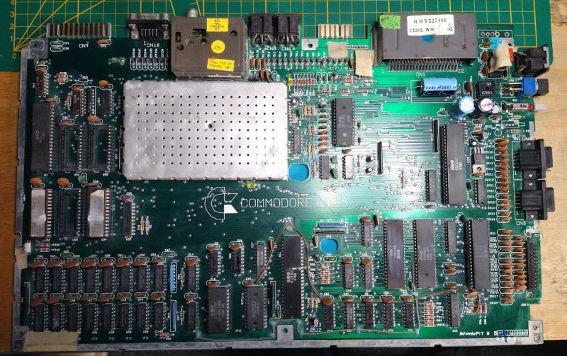

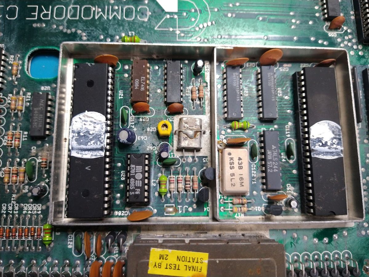

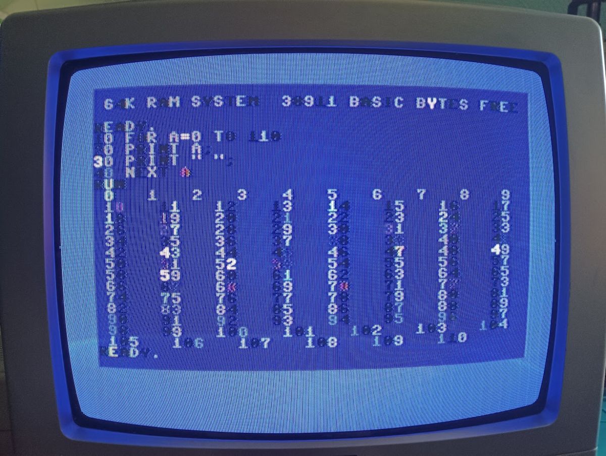

✨ Użytkownik zgłasza problem z Commodore C128, gdzie w trybie C128 tekst na ekranie startowym wyświetla się w różnokolorowych znakach, a w trybie C64 w odcieniach szarości. Podejrzenia padły na uszkodzenie pamięci Color RAM, początkowo wskazywano na układ 2114 stosowany w C64, jednak w C128 pamięć koloru to 2 kB RAM 2016 (8-bitowa). Sugerowano również możliwy problem z układem VIC, który jest na podstawce i wymaga oczyszczenia lub dociśnięcia. Zalecano sprawdzenie napięć zasilacza, przelutowanie połączeń, czyszczenie styków i wymianę podstawowych układów pamięci. Autor planuje wymienić pamięci RAM zakupione na AliExpress, aby zweryfikować usterkę. W dyskusji pojawiły się także schematy i mapy komponentów płyty głównej C128, które mogą pomóc w diagnozie. Wskazano, że w C128 układy ROM mogą być w podstawkach, a niektóre kostki mogą być zastąpione większymi modułami. Ostatecznie problem najprawdopodobniej dotyczy pamięci Color RAM lub układu VIC odpowiedzialnego za wyświetlanie kolorów.
