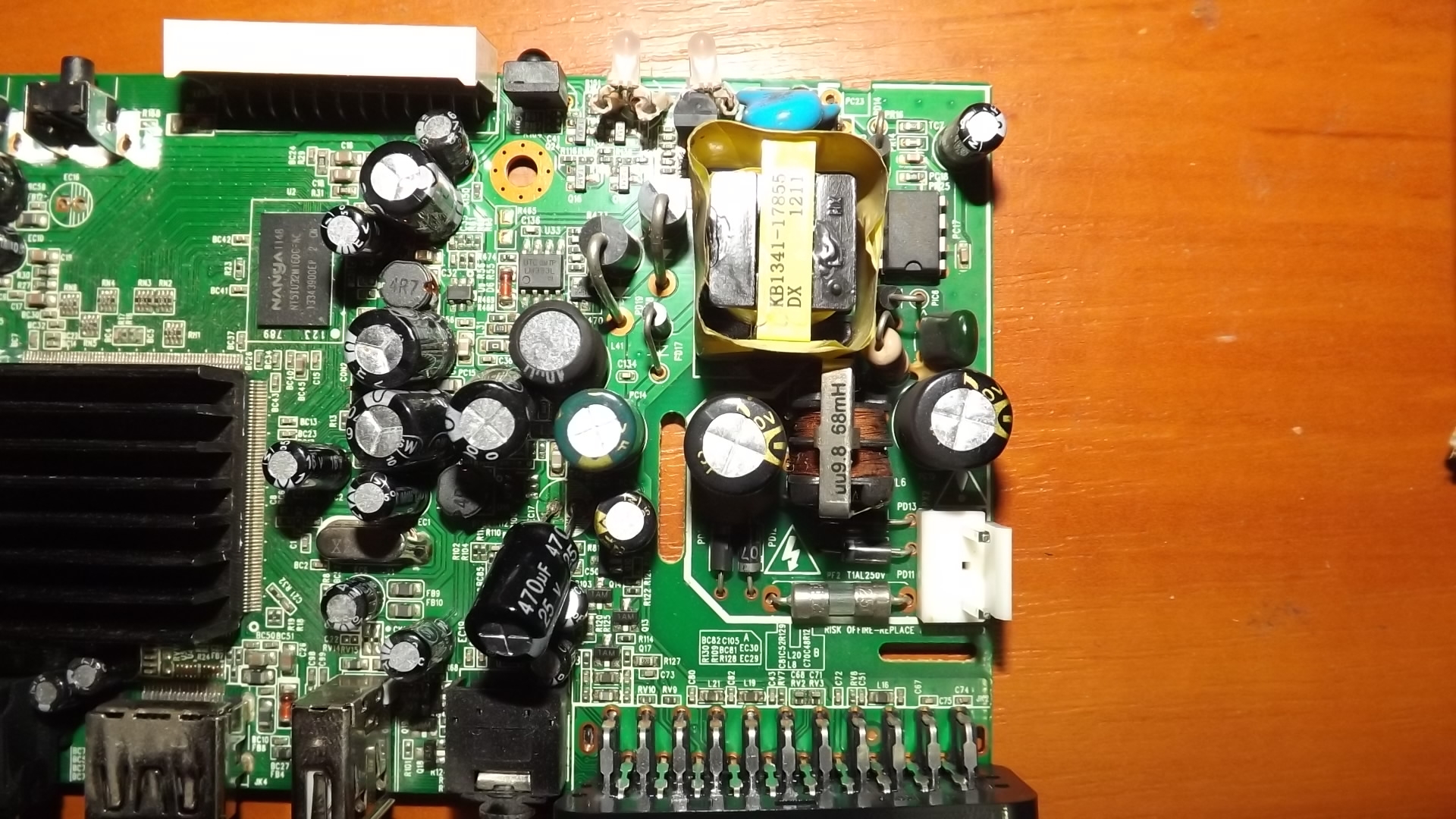

    Pytanie co morze być powodem uszkadzaniem się układu zasilania PN8601 oraz diody zenera wraz rezystorem przy pinie nr 2 (VCC)
    jakiś czas temu ok pół roku temu wymieniałem kondensator bo spuchł
    objawy aktualne: podłączam do prądu i tylko szybko miga dioda czerwona i zero reakcji dekoder nie wstaje
    (bardzo proszę jeśli ktoś ma schemat dekodera STB HD N1 wraz opisem najczęstszych powodów awarii)
    ps. stwierdziłem że jest chyba zwarcie w miejscu kondensatora 470uF / 25V EC17 bo wartość to 2.37ohm miernik Metex M-4650 wiec wiarygodny więc a do tego tester diod i przerw piszczy ciągle a powinien kondensator się naładować i przestało by piszczeć tak po skrucie
    ponadto po wylutowywaniu kondensatora kondensator sprawny to na płycie jest problem .... szukam dalej...
    wszytko ok to układ poszedł wyczytałem że wrażliwy na przepięcia i wahnięcia napięcia ....[tr:1eafa0fdad][/tr:1eafa0fdad]
