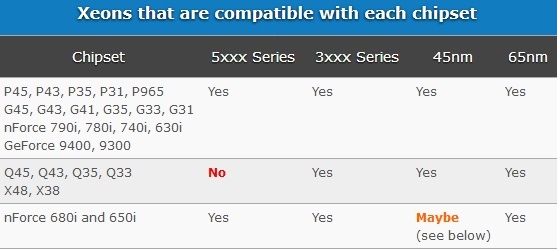

    Chciałbym zamontować jakiś procesor 4 rdzeniowy. Słyszałem że do tej płyty podejdzie xenon 4 rdzeniowy serwerowy. Jak z jego wydajnością. Na co zwórcić uwage przy zakupie?? Czy będzie trzeba aktualizować bios??

    Na chipsecie G31 w teorii powinny działać wszystkie Xeon`y, ale czasami się zdarza że nie koniecznie chcą działać.
    GA-G31M-S2L: Wybór 4-rdzeniowego procesora, Xeon, aktualizacja BIOS?
    Jaką masz rewizją płyty głównej ?
    Tak BIOS trzeba wgrać zmodyfikowany z microcodami pod Xeon`y.
    Możesz poszukać [Xeon E5450 4x3.0GHz 80W TDP]

    Rewizja płyty głównej z tego co pamiętam rev 1.0. Jak będzie wyżej to nie podejdzie xenon??

    Do rev 1.0 widziałem BIOS z microcodami do wyższych nie.

    Teraz siedzi E7200 czy jak bym wrzucił E5420 4x2.50GHz była by odczuwalna różnica?? Rozumiem że potrzebna jest jeszcze jakaś przelotka.

    Rozumiem, że przejściówka też jest niezbędna?? Podstawa w tych serwerowych jest inna?

    Przejściówka? Jeżeli dobrze pamiętam to na jakims stockecie trzeba było 1 pin usunąć, ale w tym przypadku raczej nic nie jest potrzebne.

    adapter 771 do gniazda LGA 775. O taki mi chodzi.

    Najlepiej jak kupisz już zmodowany procesor, z naciętymi otworkami.
