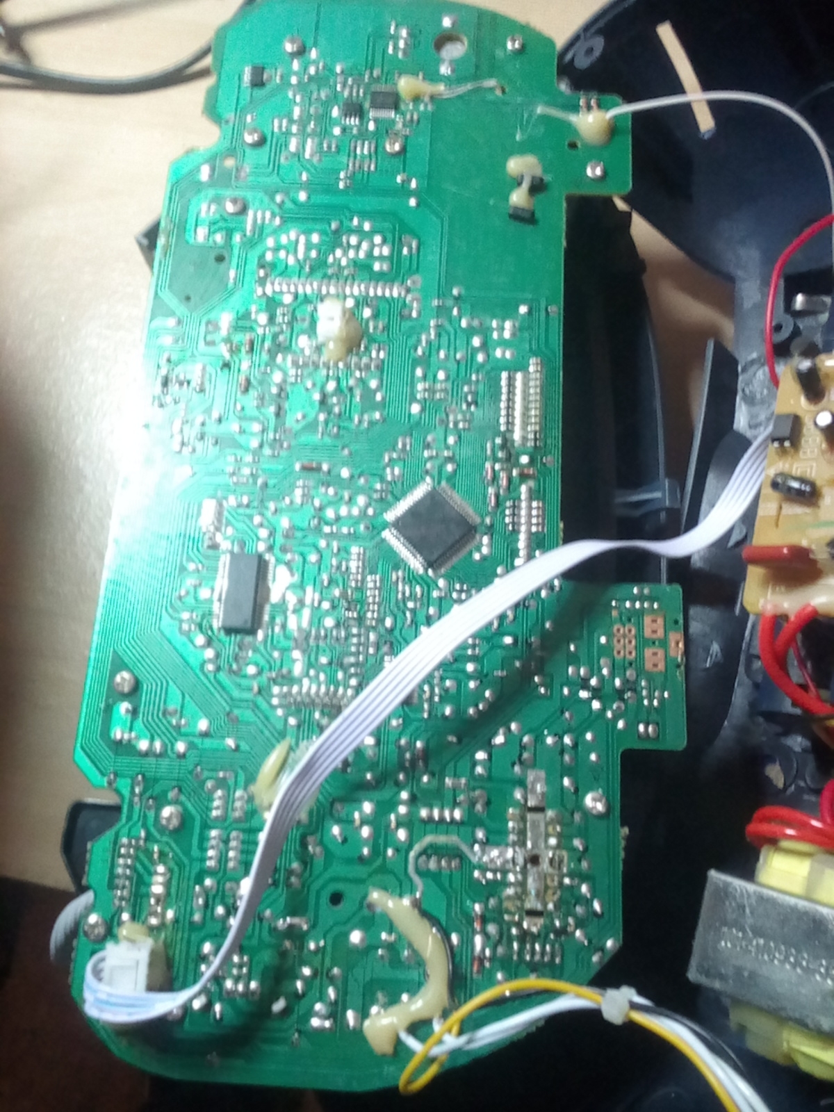

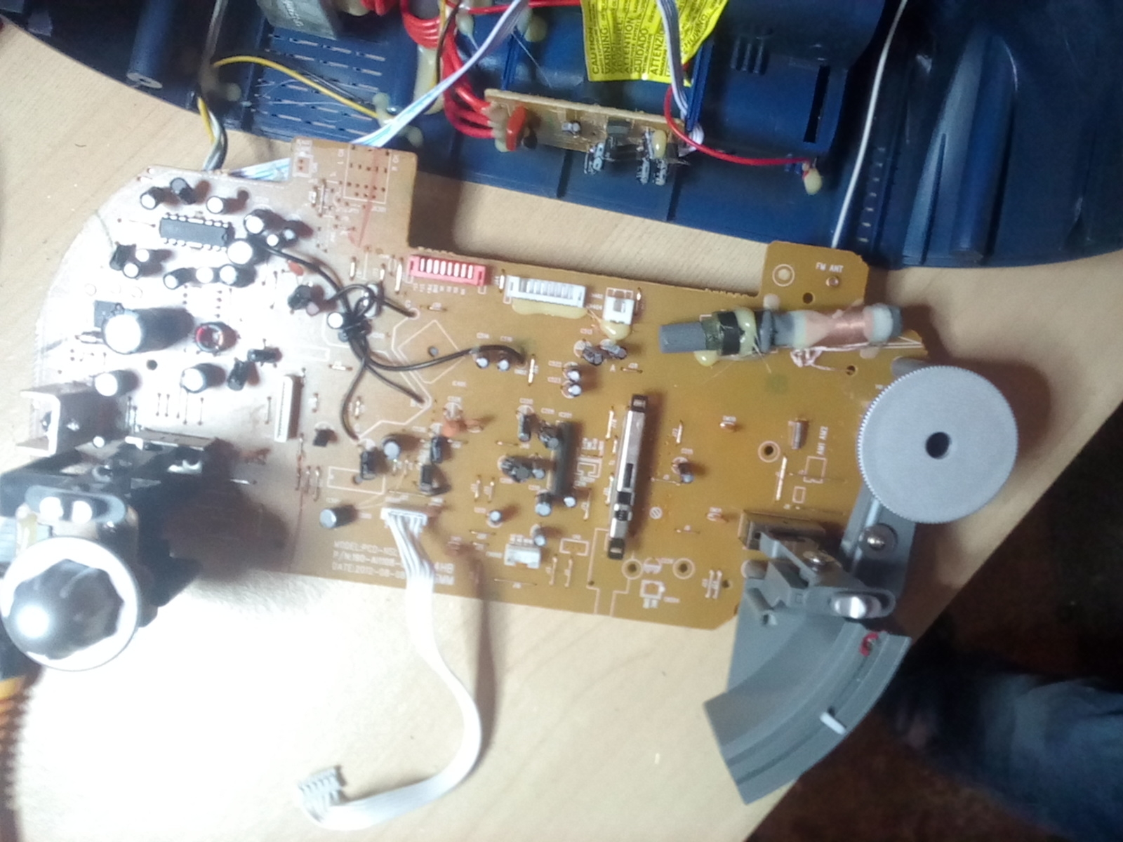

    Witam. Posiadam radio odtwarzacz Denver TCP-38 Blue MK2 a w zasadzie aż 5 sztuk i problem jest taki, iż wszystko działa ale nie ma głosu. Wszystkie radia mają ten sam problem. Potencjometr oraz przełącznik ,,radio/cd/tape" sprawny. Płyty czyta itp. Domyślam się, że problem dotyczy wzmacniacza, który oparty jest na układzie TA8227P. Czy ktoś miał podobną przypadłość? Gdzie szukać i od czego zacząć? Czy jest w ogóle jakiś schemat do tego chińczyka?

    Od sprawdzenia napięcia zasilania układu TA8227P. Następnie sprawdzenia samego układu pod kątem sprawności:
    - podajesz sygnał zewnętrzny na wejście za pośrednictwem kondensatora 1-2,2µF
    - pobierasz sygnał wejściowy z toru radiowego i sprawdzasz podając go na inny ,sprawny wzmacniacz zewnętrzny- również na wszelki wypadek przez kondensator 1-2,2µF .
    To tak prosta aplikacja ,że bez trudu można sprawdzić funkcjonowanie bez schematu ideowego konkretnego produktu.
