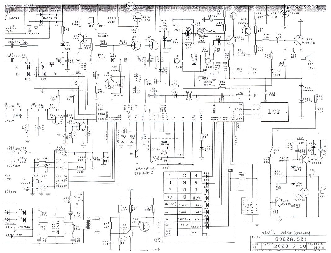

    W telefonie RWT Aloes jest usterka taka, że po podniesieniu słuchawki zawsze (lub prawie zawsze) działa głośnik. Niezależnie od tego, czy tryb głośnomówiący jest włączony, czy nie. Co może być uszkodzone? Który tranzystor do wymiany?

    Dawno tego nie robiłem ale na początek MPSA92 ,94 8050 , 8055 , zenerka dostawała tez przebicia , nie jest to wielce skomplikowany chiński aparat .

    Poza tranzystorami wysokonapięciowymi MPSA92, masz też do sprawdzenia MPSA42.
    Tu masz schemat, słaba jakość ale zawsze coś.
