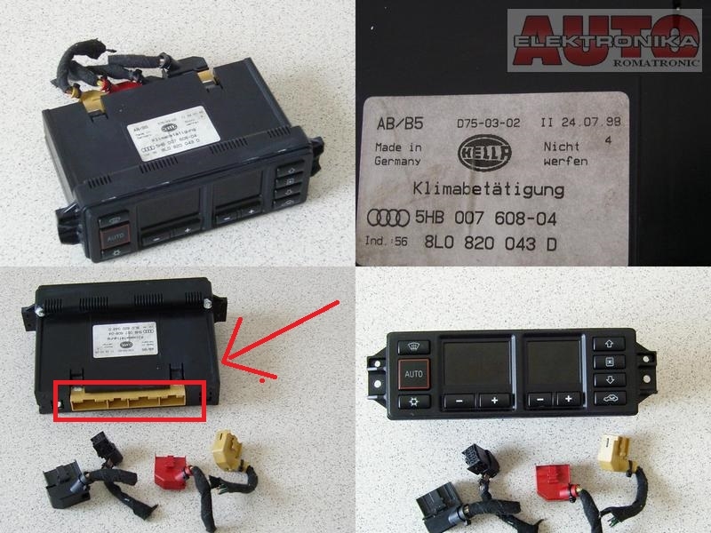

    Ma ktoś schemat jak podłączyć sterownik od Audi a3 8l / a4 b5? Chodzi mi o to, za co odpowiadają piny. Z góry dziękuje :)
    W załącznikach jak wyglądają piny i zdjęcie sterownika.

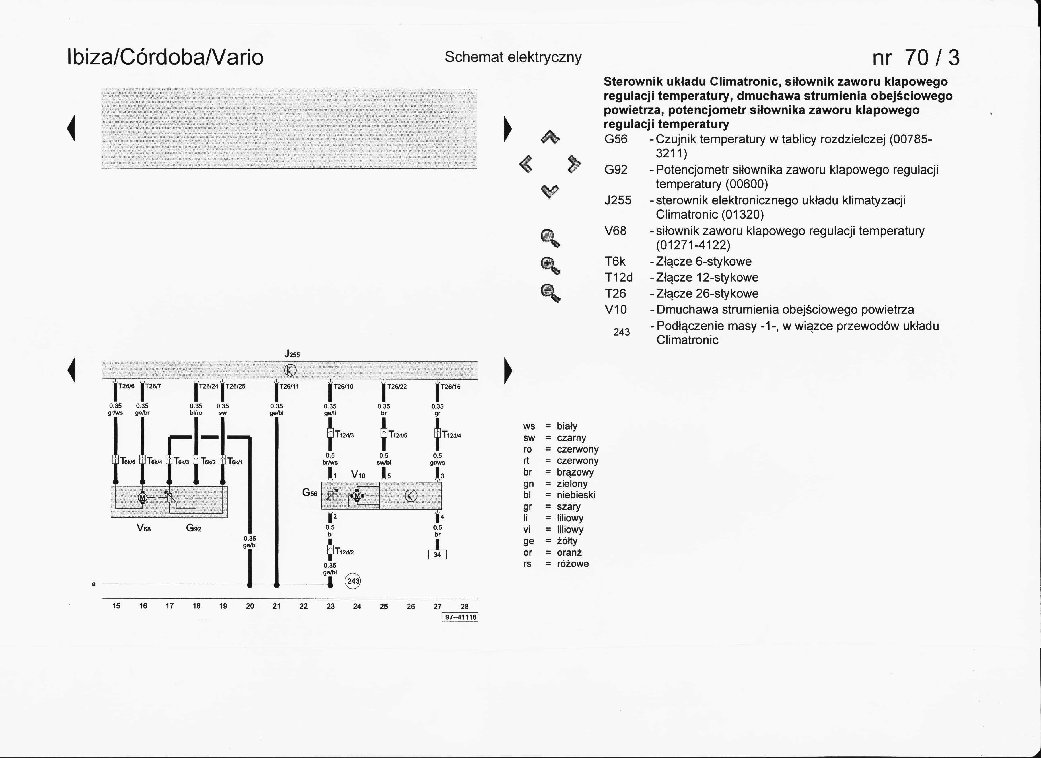

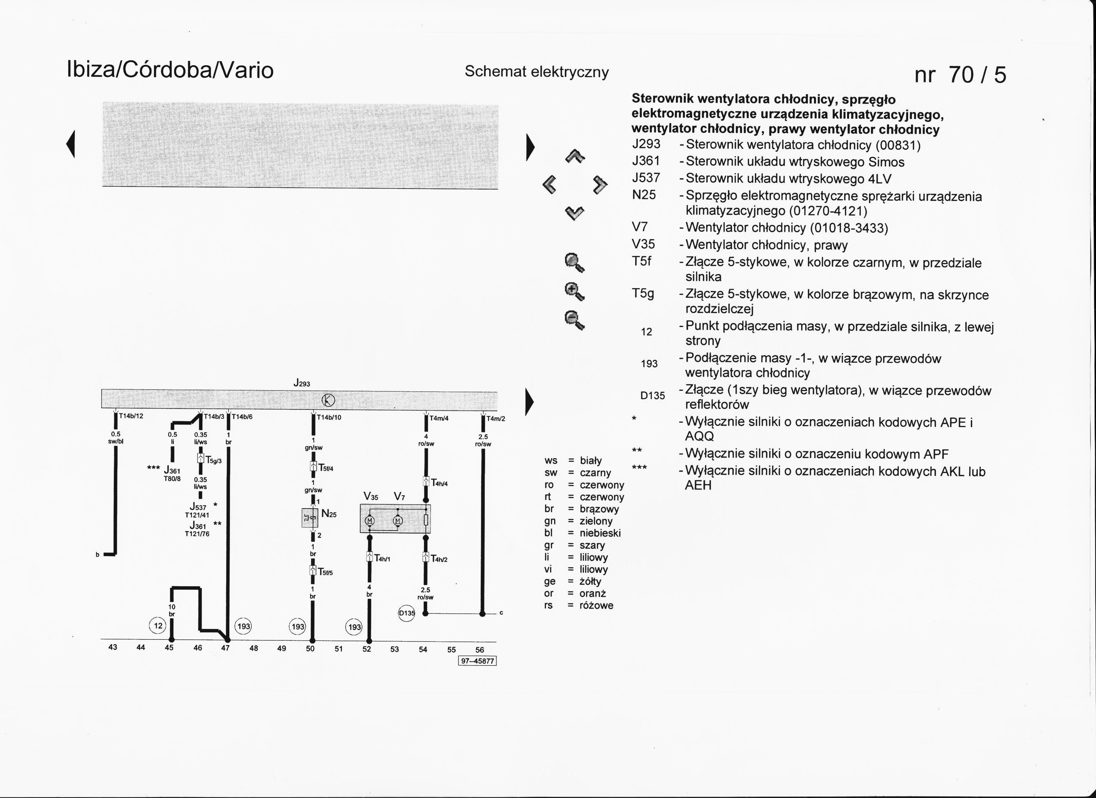

    a czy potrafi ktoś połączyć to z seatowska żółtą kostką od nawiewu ?
    Tu są schematy z seata :
