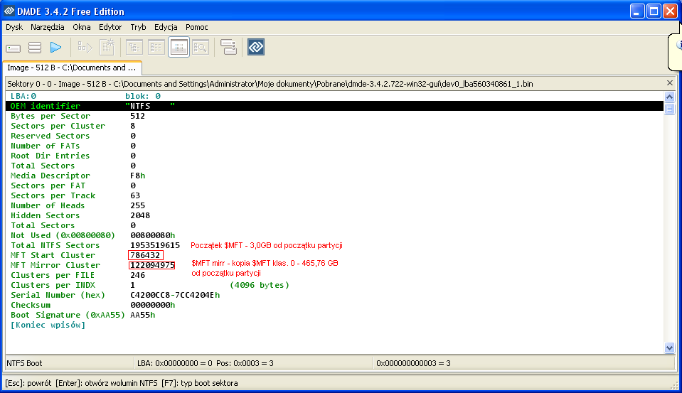

    Witam, dziękuję wszystkim za tak szybką pomoc, teraz jestem jeszcze bardziej przerażony...proszę o to screen z dmde
    EDIT
    Proszę o radę, czy udać się z tym dyskiem do jakiejś firmy, mogę wydać więcej aby odzyskać jak najwięcej, a najlepiej strukturę...co do wykonania kopi dysku u siebie to chyba też będę miał z tym problem bo posiadam na komputerze dysk 750GB więc chyba nie pomieszczę kopii dysku 1TB?

    Co najmniej $MFT sek. 0 klas.0 nadpisane. Nawet specjalistyczna firma nadpisanych danych nie odzyska. Pewnie czeka Cię odzysk po sygnaturach. Masz $MFT mirror możesz sprawdzić gdzie był.$MFT i czy coś ostało się (pomocny w tym przypadku będzie sektor 1 953 521 663). Wykonaj pełny skan NTFS + RAW i zapisz wyniki skanu do pliku.

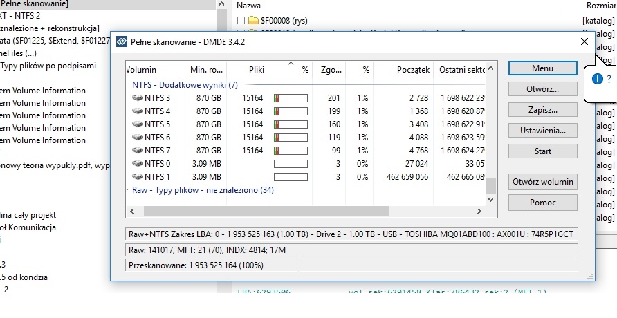

    wyniki skanowania
    Dysk zewnętrzny -niechcący utworzony na nim bootowany windows 10, stracone dane?
    EDIT
    Witam, czy mógłby mi ktoś powiedzieć czy korzystając z specjalistycznej firmy odzyskam więcej niż tym programem ? Nie chcę póki co podejmować sam działań aby zwiększyć szanse na odzyskanie jak największej liczby plików ewentualnie później przez kogoś.

    Jak mati nie odzyska to nikt nie odzyska. Za duży obszar dysku został nadpisany. DMDE to wg mnie najlepszy program do odzyskiwania danych. Ze strukturą katalogów się raczej pożegnaj. Na nadpisane dane żadna firma nic nie poradzi.

    don_kristoffo napisał:
    wyniki skanowania
    Nie wygląda to rózowo.
    Ile z tych 750GB było zajętych (przez feralną akcją) ?

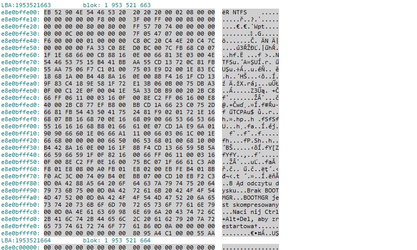

    Zdążyłem przepisać ręcznie :) Teraz już najlepiej załącz je w pliku, może nie przez kopiowane do notatnika tylko kopię posektorową do pliku tego obszaru. Załącz w pliku sektory od 976 761 848 do 976 761 855. Czy dane na NTFS 2 to twoje dane?

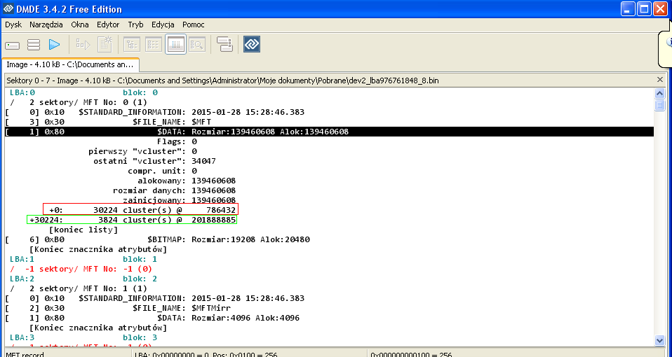

    W pliku sektory od 976 761 848 do 976 761 855

    Jak widzimy $MFT składał się z dwóch fragmentów (na czerwono utracony, na zielono zachowany):
    - pierwszy o długości 30224 klastrów - max 120896 plików (począwszy od sektora 6 293 504 - 3,00GB od początku partycji - niestety nadpisany, bo DMDE go nie odnalazł - te 120 000 plików tylko po sygnaturach można odzyskać, o ile miały znane sygnatury i nie były pofragmentowane) - przynajmniej wiemy jakiej liczby plików można się spodziewać.
    - drugi o długości 3824 klastrów - max 15296 plików (począwszy od sektora 1 615 113 128 - nienadpisany - pokrywa się z tym co znalazł DMDE)
    Ponadto wiedząc, że $MFT zaczynał się w sektorze 6 293 504 a kończył w 6 535 295 (fragment 1) ~ 118 MB, można sprawdzić, czy faktycznie cały jest nadpisany. Można to zrobić szybko szukając w DMDE ciągu znaków FILE0 z offsetem 0 w tym obszarze. Brak znalezienia oznacza całkowicie nadpisane $MFT na 100% i odzysk jedynie po sygnaturach tej części plików.
    Szansę na zachowanie oryginalnych nazw wg wskazań programu ma 11,2% danych. I tak masz szczęście, że chociaż część $MFT była poza obszarem nadpisanym (praktycznie koniec dysku - ok 770 GB dysku z 931GB).

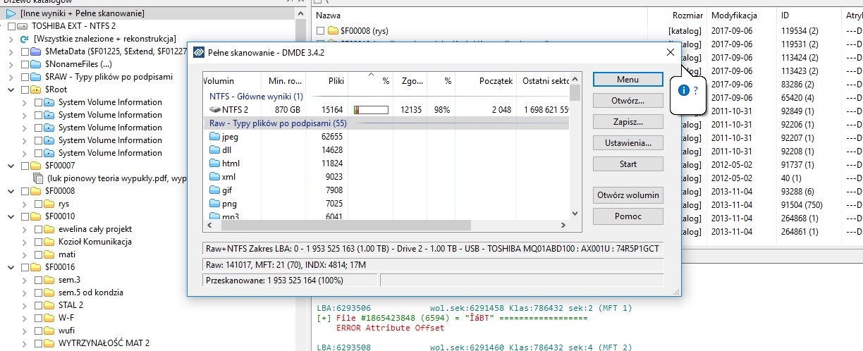

    Witam wszystkich po świątecznej przerwie, niestety wszystkie najważniejsze dla mnie pliki nie zachowały struktury, są porozbijane również jeżeli chodzi o kolejność, mam ogromny katalog plików pdf, doc, dwg ok 10 tys i szukanie odpowiednich plików, jeżeli w ogóle istnieją zajmie mi za dlugo...Niektóre zdjecia się nie otwierają mimo że dużo ważą ,może moglibyście poradzić jakiś program którym mógłbym spróbować je naprawić?
    Czy kolejne zgranie kopii na drugi dysk i skan dysku może przynieść lepsze wyniki chociaż trochę ? Rozważam również oddanie dysku do firmy, może jakieś laboratorium to zrobi lepiej ...

    Pliki zazwyczaj są pofragmentowane - część z nich nadpisałeś więc już ani Ty, ani nikt inny ich nie odzyska.

    Rozumiem, zdaje sobie z tego sprawę, w takim razie nie ma sensu płacić pewnie sporej kasy skoro rezultat będzie taki jak w dmde...sporo zdjęć się zachowało chociaż tyle dobrego, program godny polecenia dla każdego kto ma podobny problem, mój przypadek jest beznadziejny bo brak struktury praktycznie uniemożliwia mi odnalezienie konkretnych rzeczy przy takiej masie danych i nie zostaje mi nic innego jak sprawdzać każdy plik po kolei
