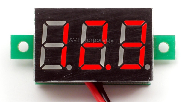

    Witam. Potrzebuje zrobić układ woltomierza, który wyświetlał by wartość na 7 segmentowych wyświetlaczach LED. Nie musi on być dokładny a rozdzielczość ma wynosić 3 cyfry (X.XX). Myślałem nad zastosowaniem układu ICL7136 jednak wydaje mi się że był by to trochę przesadzony wybór, także ze względu na cenę. Nie jestem zbyt obyty jeśli chodzi o elektronikę cyfrową. Myślałem o wykorzystaniu sterownika BCD na 7seg. np. HEF4543 jednak przetworzenie sygnału analogowego na kod BCD wykracza poza moje możliwości. Wiem że można by to zrobić w prostszy sposób z użyciem mikrokontrolera jednak wolę unikać takich rozwiązań ze względu na programowanie...

    Proponuje ci abyś użył typowego układu scalonego ICL7107. To dosyć prosta konstrukcja.
    Rozumiem że kupno gotowego modułu nie wchodzi w grę.
    Prosty woltomierz na wyświetlaczu 7 segmentowym LED
    Może na układzie C520d.
    • J-025.pdf (3.66 MB) Musisz być zalogowany, aby pobrać ten załącznik.

    Dawno temu zrobiłem też woltomierz na tym układzie. Jednak te układy są mało popularne, tzn. trudniej je dostać niż wspomniane ICL7107.

    Jeśli to ma być układ "ćwiczebny", to może by tak zrobić voltomierz na 2 (lub 2i1/2) cyfry?
    To się da zrobić na kilku prostych i tanich kostkach:
    1xLM358 - VCO i generator taktujacy,
    2xCD4510 - licznik dziesiętny,
    2xCD4511 - przeksztalcenie BCD na 7-segmentowy,
    2 moduły wyświetlacza 7-segmentowego.
    Przeróbka na 2i1/2 cyfry wymaga tylko dodania 1 "latcha" i wyświetlania "1".
    Dokładność 1% jest do osiagnięcia na zwykłych elementach.
